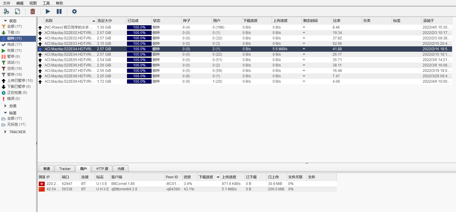

2月份,春节开始,恰逢空中浩劫的ChineseACI字幕组春节没人做种分流,这就自发拿着自己多台空闲的VPS用来做种了(志愿做种),已经2个月过去了,(多台分流节点)做种上传的总量已经不知不觉超过了6TB,特别来讲讲自己的一些心得。
正文
罗马尼亚的分流节点图镇贴
这里只是一些ACI的,还有之前下完一直上传后因为空间不够不得不删掉的,总共加起来3个月里面也传了2TB了。

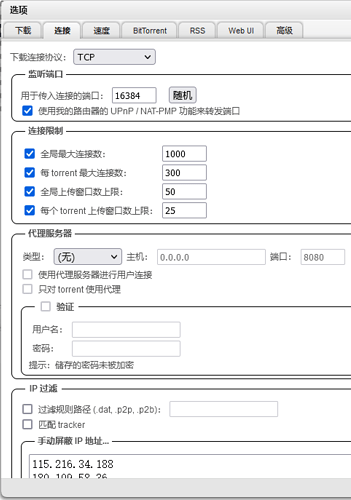

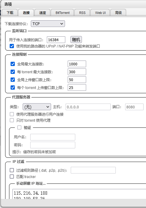

设置好Systemd和账号密码,Web登录端口。看起来似乎一切都搞定了,但是实则不然——qBittorrent默认的一些配置是不合理的,我们需要手动修改它们。
让我们看到这里,对于独占双核Ryzen高性能的服务器来说和服务器本身非常质量过硬的网卡来说,原先默认全局最大的连接数显然设置的过低,过于保守,而每个torrent的上传窗口数上限默认只有4个,这不只是做种者,对于一个正常BT下载的用户来说也太少了,除非上传宽带只有4Mbps,否则建议至少设置为10个及以上,对于有30Mbps及以上的上传宽带的,且CPU较好的,建议设置15个及以上。
因为我是服务器做种,上传宽带和下行宽带对等(1Gbps,也就是千兆宽带),所以我直接设置为25个上传窗口,全局50个上传窗口,保证每个用户都可以获得来自我方的上传。
对于下载连接协议的选择,我是比较犹豫的,因为设置为UDP的话,国内用户被运营商Qos的太厉害,就算连上了速度基本也就没有,所以最后还是设置了仅TCP。

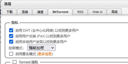

关于加密模式,我个人推荐强制加密,因为很多用户的BT客户端没有开强制加密,而他的运营商对BT协议严格管控,不开的话,就默认不会加密,这就导致连上就会秒断,所以只有我方开了强制加密,对方下载客户端才会选择通过加密模式连接到我这里,从而不会被干扰。

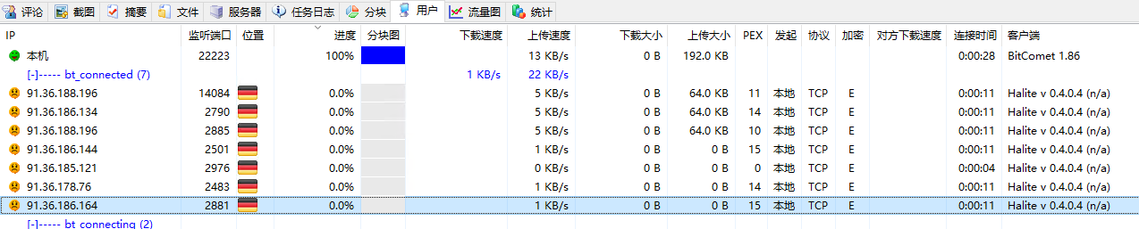

我曾在磁链/种子文件里面写明不要使用迅雷下载,但是根据我统计,每次依旧有大批人使用迅雷,而被我的qBittorrent Enhanced Ban掉,发现几乎没有速度,直接找到我的直链,还是使用的是迅雷,迅雷默认使用100进程拉我的服务器文件(而且提交任务的同时,迅雷服务器也会一起过来拉,使用的是1000进程,很容易短期搞死性能不好的服务器,和DOS攻击没区别,这样其他正常客户端的用户就下不了了),直接导致又被我的OSS服务器Ban掉,可以说完全抱着侥幸心理就是喜欢用迅雷来下载。
根据我做种服务器的日志文件分析,近40%的人在明知作者禁止使用迅雷的情况下,依旧试图使用迅雷下载,可以见得P2P “人人为我,我为人人”的口号,在目前的大环境下愿意遵守的人依旧不多,我们能做的只有通过技术手段,迫使那些迅雷用户无法得到资源,甚至反吸血,才能防止这些用户搞挂我们的做种服务器,以免造成昂贵的流量费用。

感觉你说的是类似这种的,然后你误以为是迅雷了
