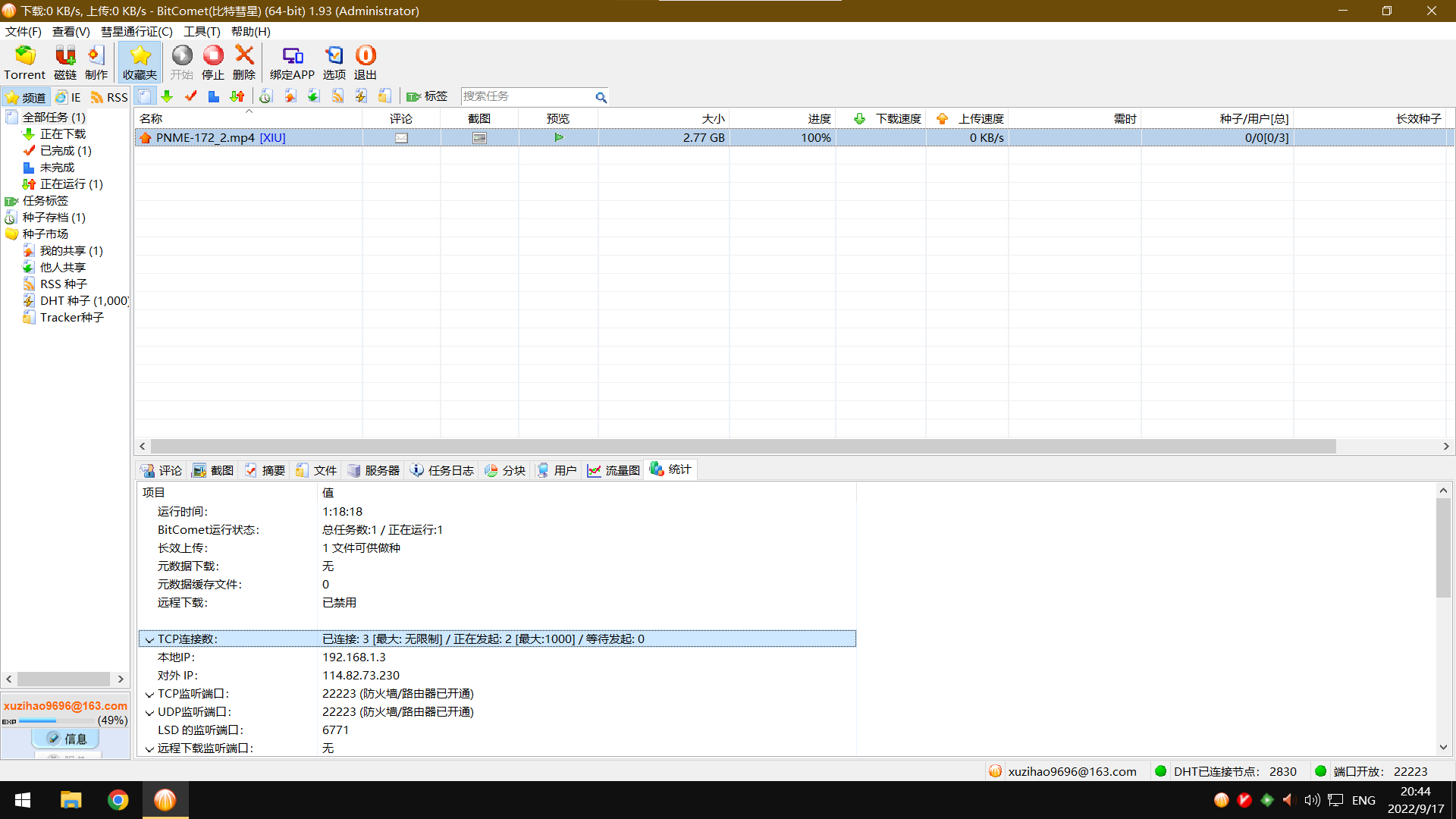

大家好 我是第一次制作种子 所以遇到了问题 我今天晚上刚刚制作的种子 我想测试一下自己另外一台电脑能否下载 但是一直下不动…
这里附上我自己做种的机器的截图
另一台电脑里运行的是彗星吗?可以在用户列表右键手动添加做种机器的IP:port试一试。在同一局域网可添加192.168.1.3:22223,否则添加外网地址 114.82.73.230:22223
如果手动添加能成功,再看看你的tracker列表里的tracker、DHT是否工作正常。
检查用户列表,展开分类并且检查下用户,如果是用迅雷下载可能会被反吸血ban掉,做种的时候要让迅雷下载的话,反吸血要处于禁止。

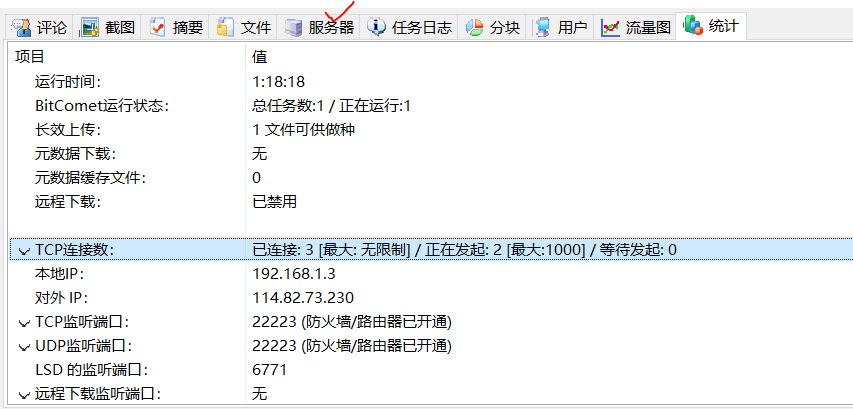

但是我检测过我nat类型是full cone 并且拥有公网ip 全绿状态
你的磁力发出来看看
