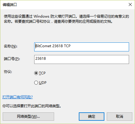

然后你需要确定已将Bit彗星当前设置的端口加入了windows防火墙的“允许应用或功能通过”的菜单中

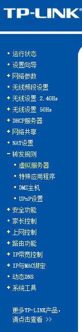

回车后会进入你的路由器设置页面,在页面左侧如图:
1.请选择NAT设置选项卡,将NAT状态设置为开启,然后保存

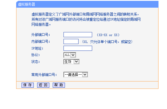

2.请选择转发规则选项卡,选择虚拟服务器选项,添加新条目,如图:
在外部端口号及内部端口号栏目中输入你的Bit彗星当前设置的端口号,在I/P地址栏输入你当前电脑的I/P地址,将协议设置成全部或者ALL,状态设置成生效,然后保存。

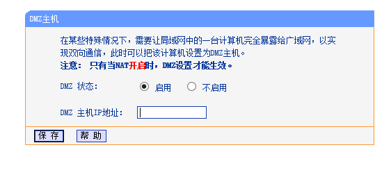

3.请选择DMZ主机选项卡,如图:
将DMZ 状态设置成开启状态,将 DMZ 主机IP地址设置成与你的电脑相同的网段的的任意一个I/P地址,但这个I/P不能被其他任何设备占用。然后保存
注意:DMZ主机使某台特定计算机向互联网开放,有些应用程序需要开通多个T,C,P/I,P接口,而DMZ就可以为计算机实现这些功能。通常同时只能支持一个DMZ主机,即你想让哪个主机暴露在外网中就添哪个主机的IP

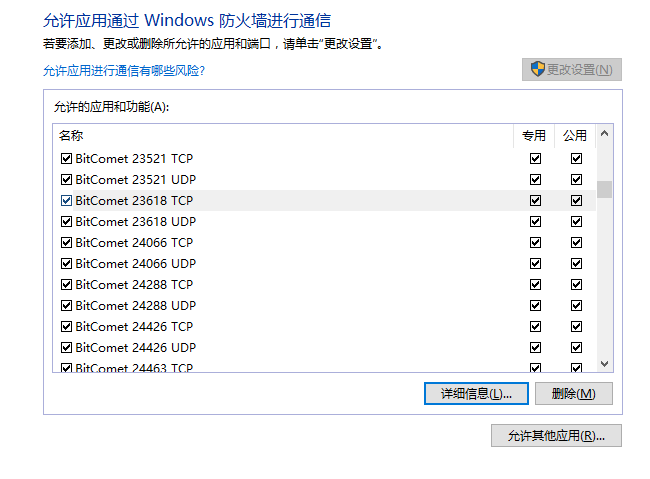

关于windows防火墙的“允许…”格式如图
将后面的公用和专用全勾上

不建議開啟DMZ,容易被攻擊,現在的AP都有port轉址設定頁面,不用讓port全開,再來就是UPnP其實打開了,也不需要DMZ,在家用的部分通常只會有一台AP,不會有硬體是防火牆,通常只需要注意軟體防火牆的部分
必须要顶,什么攻击不攻击的,不是黄灯就好了
