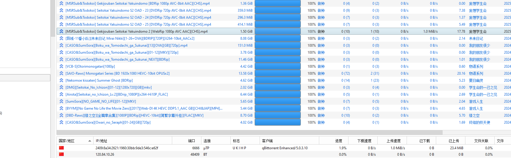

重新问了下同学 大概是这样:
绿灯了 移动光猫 无路由器
下妄想学生会的时候OAD23集连接不到我(一直在等待
剧场版链接得到 程序是比特彗星的PC 2.12
然后我尝试了一下qbit 连接到了 但是很奇怪 端口号有时候会变 我给他设定的6666 没有启用随机端口
上了一下ipv6 test 10项全过
用了一样的tracker
来自tracker list + acg tracker + 花火
qB的话,如果是传出连接显示的是监听端口,如果是传入连接显示的是远程端口
