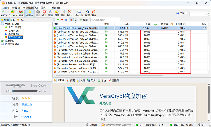

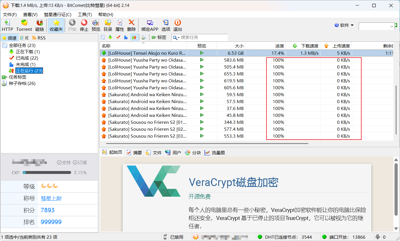

关于下载完成后做种的任务上传速度为0的问题
我使用的是中国移动的家庭宽带,发现无论是自己制作的种子还是下载完别人发布的磁力链接,任务做种时,上传速度一直为0,有办法解决吗?实在是不想吸血
移动宽带这是正常的 大内网 这不是BC的问题 除非你不用家用宽带,换商务专线。

你截图里的这些新番种子,我也是上传不动的。原因很简单,这些种子包含的文件太小了,别人从大带宽服务器做种者那里很快就下完了,根本不会给你机会上传。要想上传有速度,最好找一些大文件、新种、下载者越多越好的种子。我是到
这个页面里找的种子,找size和leechers都大的就行了
