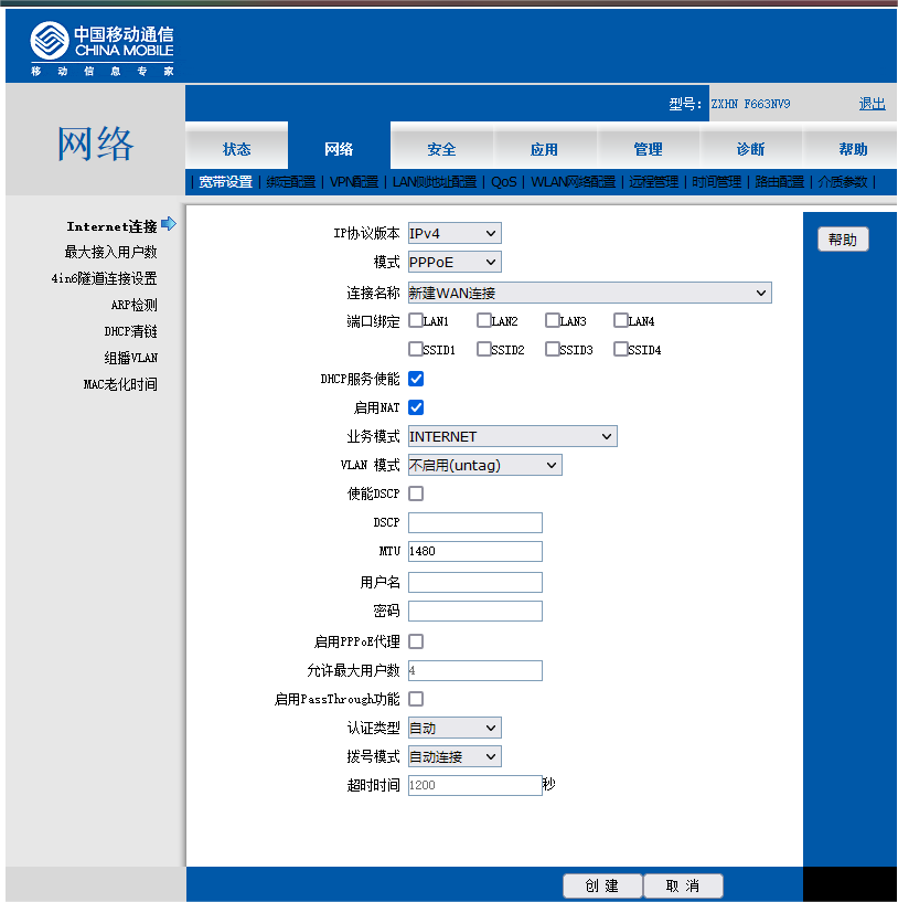

光猫被师傅恢复设置后一个端口黄灯堵塞,求大佬们指教感谢!
原来是折腾过双绿灯了用了大半年,移动宽带,主要折腾了路由器和光猫超级账户上的upnp和防火墙后就双绿灯了后果是家里电视机顶盒的iptv认证失败,现在家里老人有看电视需求遂安排师傅上门重置光猫后解决电视问题,但是比特彗星又端口堵塞了。现在ipv6检测还是通过10/10,路由器和光猫的upnp都打开了,防火墙也设置了,win防火墙也设置了出入站,端口还是原来的22223,但是没办法双绿灯了,求大佬们指教谢谢。

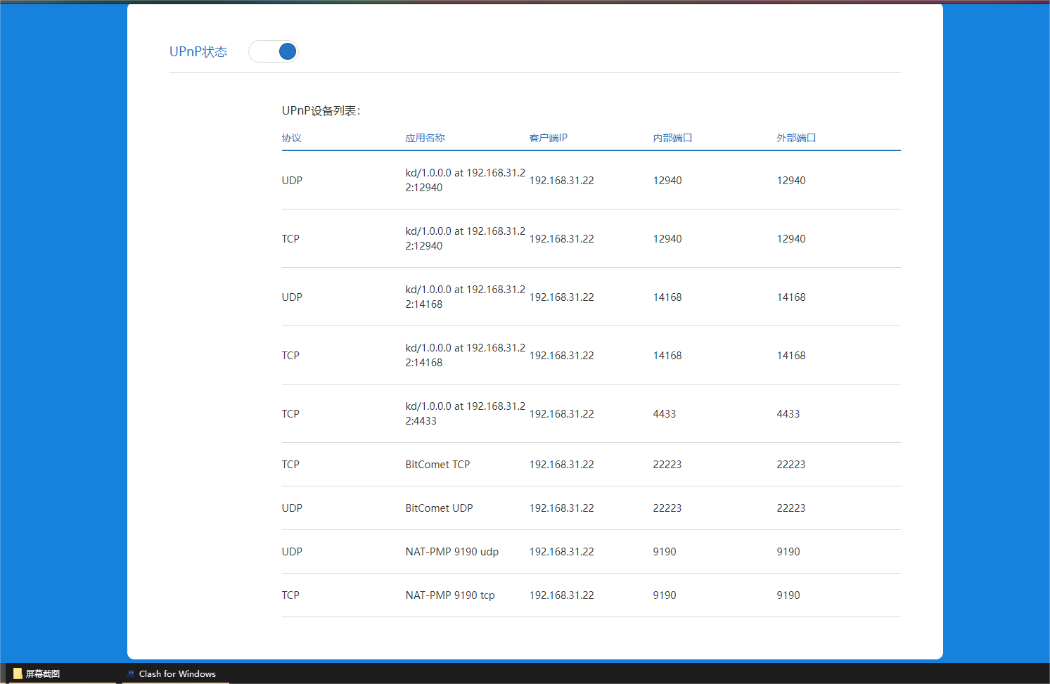

下图图是原来去年设置完双绿灯后截的图,虽然是端口受限锥形NAT,但是是双绿灯,百兆宽带能跑满。

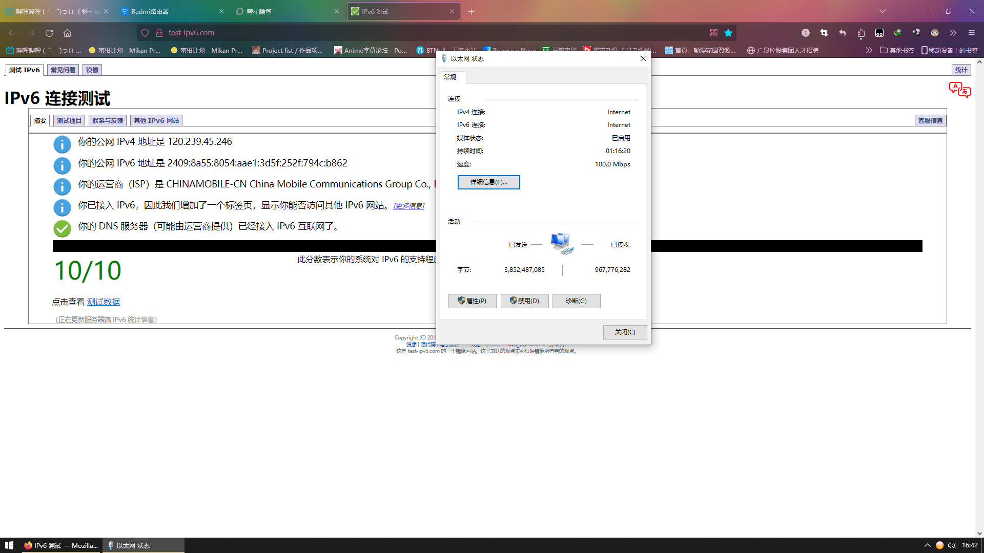

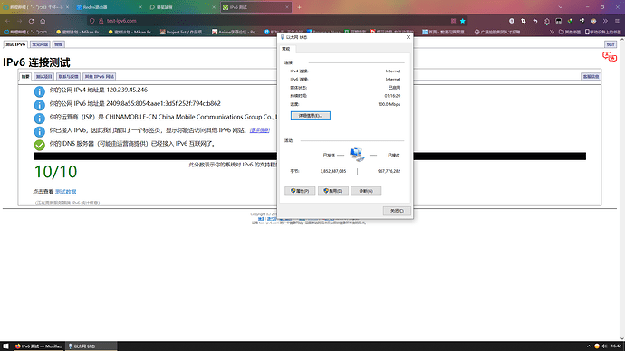

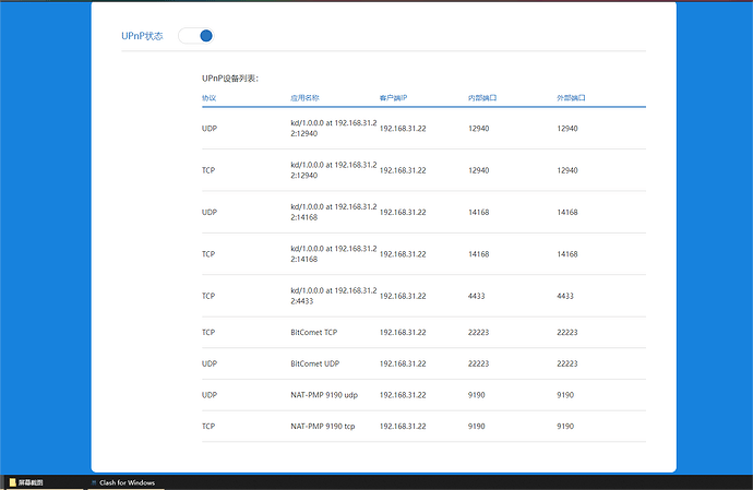

下面两张都是今天的截图

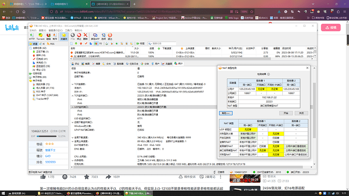

最后是这个移动光猫设置,师傅说不要动端口绑定会影响电视iptv,想问一下啊除此之外有哪里是我没有设置对的吗?

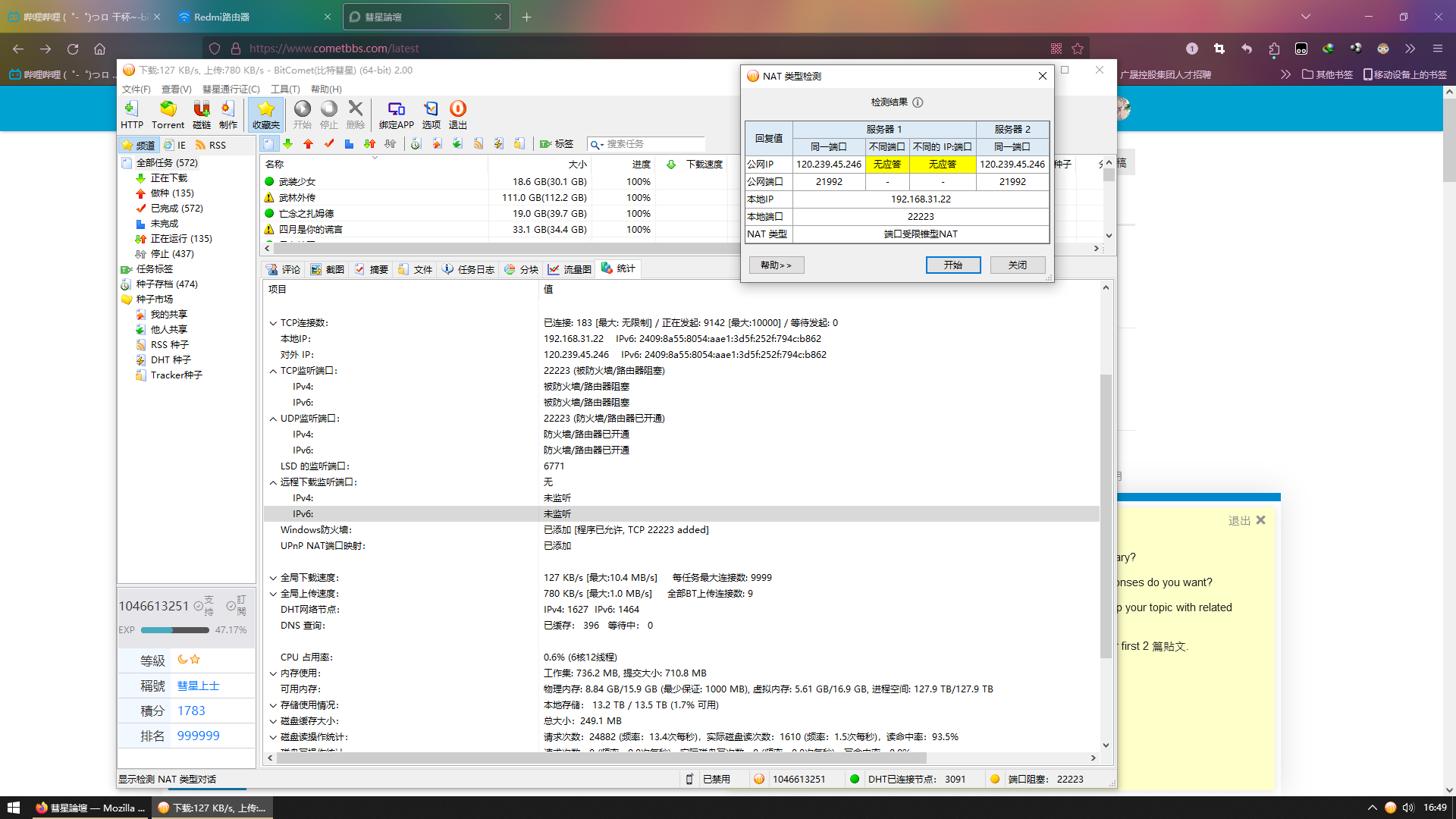

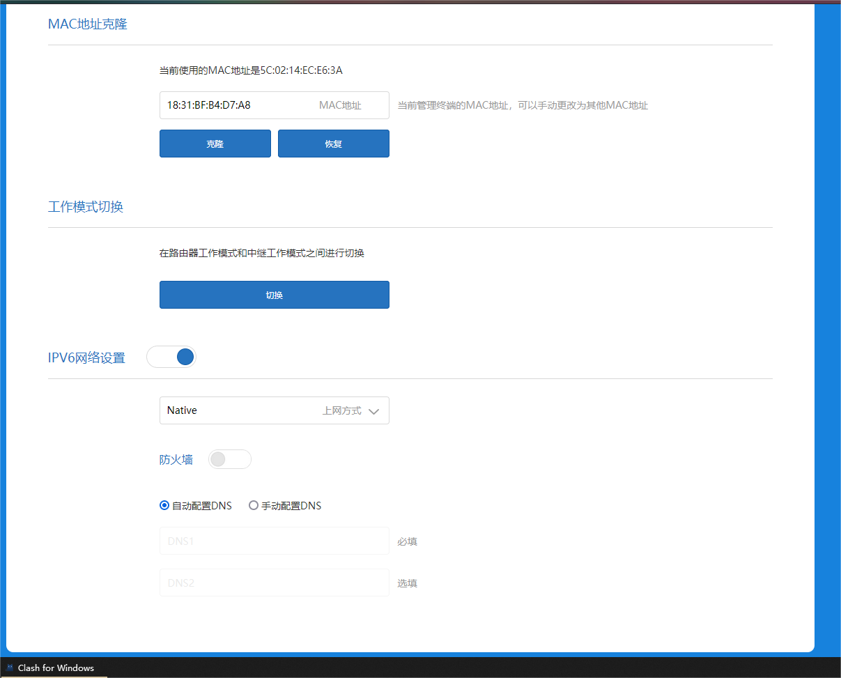

路由器是红米E63A,设置和双绿时是一样的
希望大佬能指教一下堵塞的原因,网络这方面不是很懂,上次双绿灯也是跟着很多教程走误打误撞试出来的,还把家里iptv给干没了。现在也和移动师傅取得联系方式,超级账号能登,希望各位帮帮忙,非常感谢!!
很详细,只是你现在是桥接吗,你这个路由器只有桥接的时候才能绿灯
光猫那个图里点一下第三行连接名称看看,要设置桥接;
或者光猫设置里有防火墙就关了看看。
我是光猫拨号网线直连电脑 关光猫什么防火墙 攻击保护全关了后绿灯了
1确认光猫桥接情况下,2桥接情况下直接使用电脑拨号登录比特彗星如果是绿灯,就是重新设置路由器端口转发,3如果桥接情况下直接使用电脑拨号登录比特彗星如果是黄灯,打客服说你的公网没有了重新申请公网【这个几率较低】【还有一种可能但是几乎百分之99不是:光猫没记错也有防火墙设置,把这个防火墙关闭了】
必須關閉防火牆或者能單獨控制設定的防火牆才能綠燈 現在好多數據機/路由器沒有這個功能/預設開着且無選項或不能改… :joy: :rofl: :sweat_smile:
关掉光猫里的端口扫描
