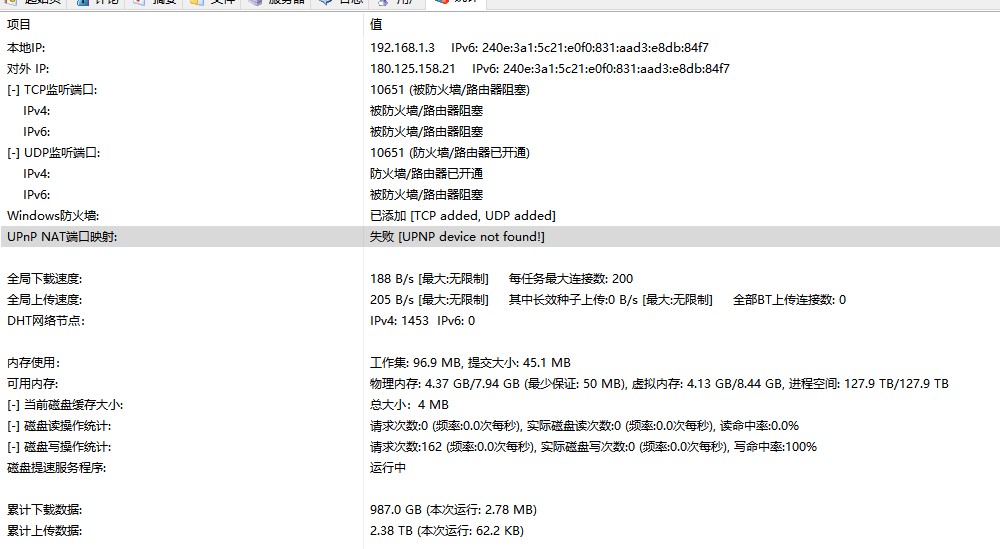

UPnP 失败的话固定一个端口再手动映射下
手动映射了,现在UPNP在光猫里设置了,现在就是TCP监听端口还是阻塞。
光猫里的DMZ也开了,就是没用
虚拟服务器的端口也设置了
先查是不是公网ip
公网IP
弄了头大了

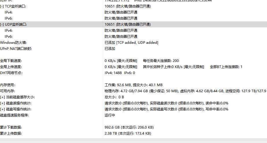

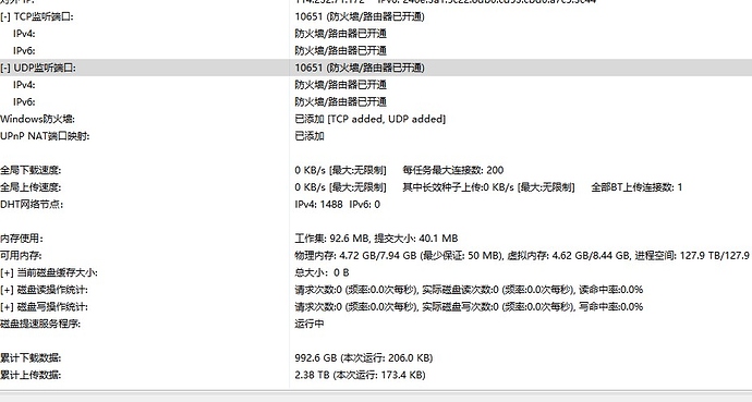

之前我直连也是显示Upnp端口映射失败的,但却是绿灯(光猫设备勾选了Upnp和做了虚拟服务器),后来桥接了自己的路由器,只做了Upnp,路由器就扫描到了BT端口,映射显示成功。所以我认为可能和电信设备有一定的关系,这些设备的端口监听不稳定。(原来接在上面的西数云也是一会有,一会无的)
能分享下怎么搞的吗
我这儿是公网IP,搞了还不复杂 ,先在光猫开DMZ主机,开UPNP,然后开一个映射,端盖和BT端口一样 ,就可以了
