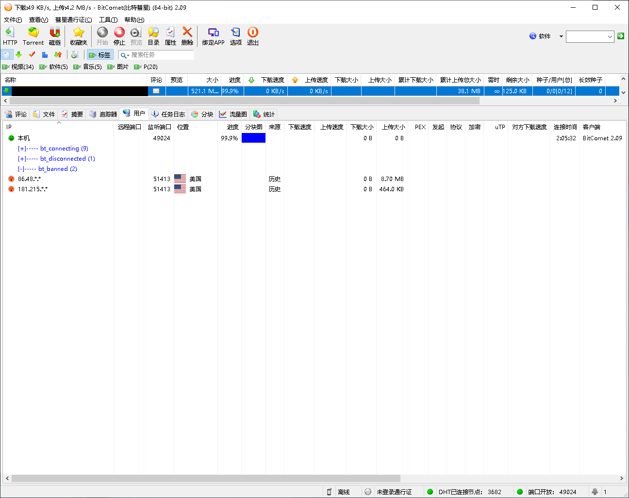

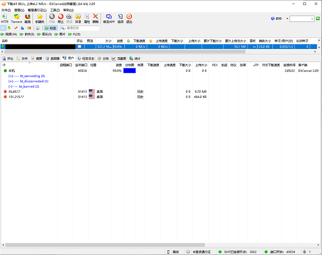

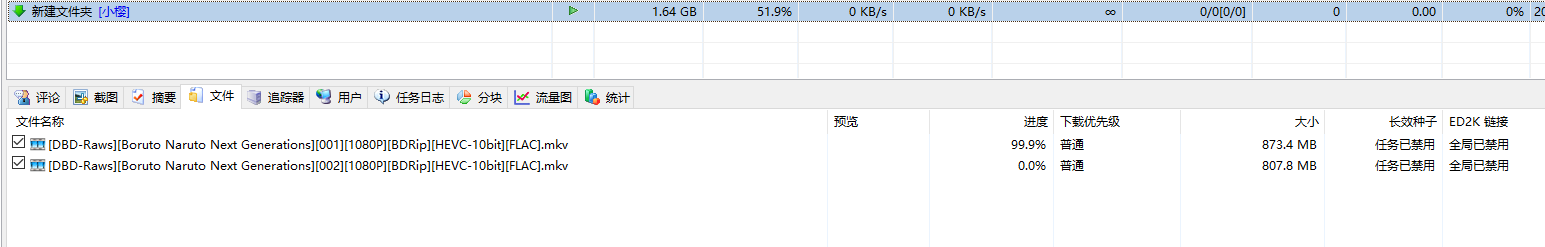

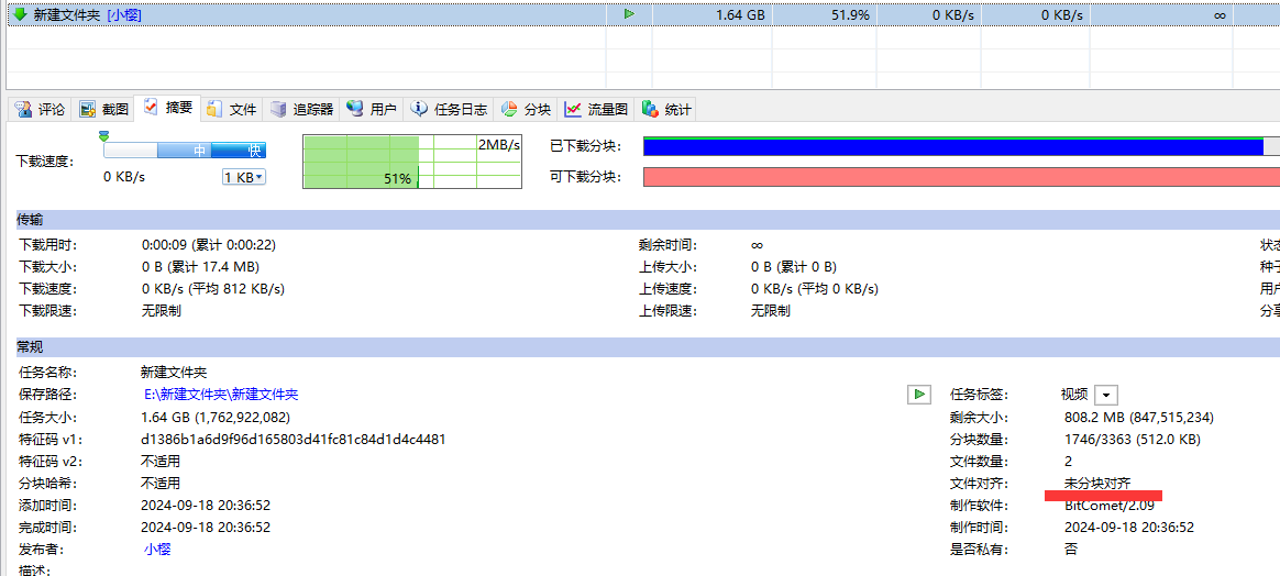

有一些 BT 下载任务卡在了 99.9%,似乎都是制作种子时没有分块对齐导致的。里面的文件已下载完成,只有几个无关紧要的小文件,不打算下载,因此希望禁用反吸血,否则正常客户端请求下载时,也会由于对方不提供数据而错误封禁对方。

不是,我是说有的任务迅雷下载后使用 BitComet 补种(BitComet 一直没进度),由于分块没有对齐,检查完整性后卡在 99.9%,所以实际上任务保持下载状态,所以反吸血也会生效,由于文件事实上已经下载完成,所以任何客户端几乎都不可能向我提供数据,符合吸血的行为,导致误封。
也有比较幸运的,刚开始也是卡在 99.9%,后来过了不知道多久,下载了填充的分块(.piece_part.bc!),进度成功完成,可以正常做种。

不对。你看其他做种的文件,这种是正常下载完成,没有卡 99.9% 的,那些用户不也是没有给我一点数据吗(下载大小 0 B),这种总不能说他们也是吸血吧。这个帖讨论的是那些没有分块对齐的任务,卡 99.9% 就无法做种的问题。这种情况下文件实际上只是缺了个 .piece_part.bc! 填充文件,文件本身是下载完成的。
比特彗星检测的不是下载大小,而是流量,流量是不会显示在"下载大小"里,而是显示在下载速度那一栏

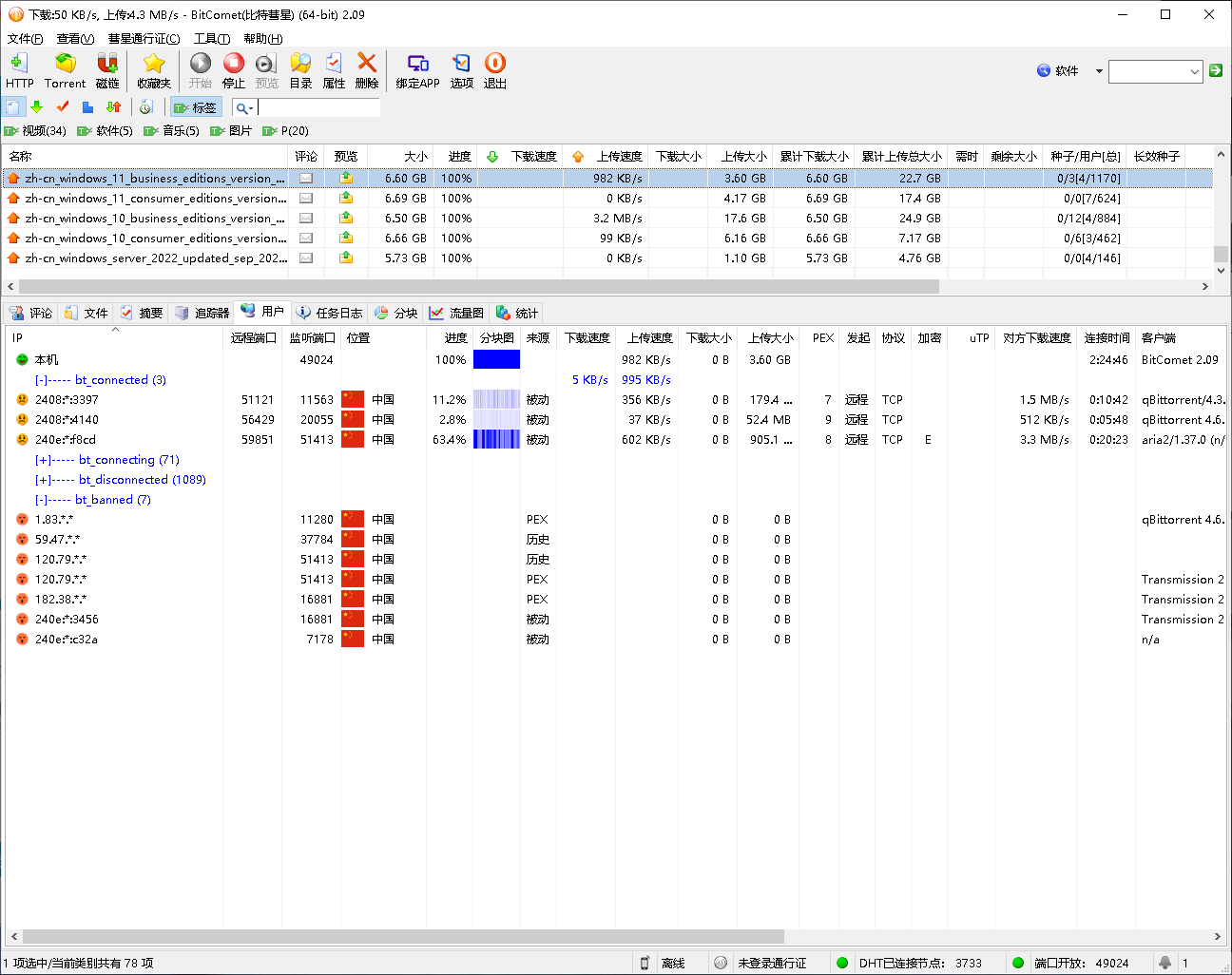

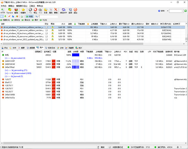

可以看"状态"这一栏,只要封禁原因是反吸血,那么可以百分百确认对方是吸血客户端存在吸血行为,没有可能产生误封的情况

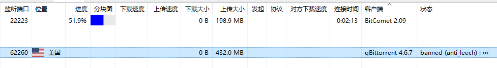

就好比你这张图,上传速度900KB/s,下载大小全部为0,但是你看是不是左侧的下载速度显示5KB/s,这就是产生的流量,比特彗星检测的是这个,所以不存在误封可能性

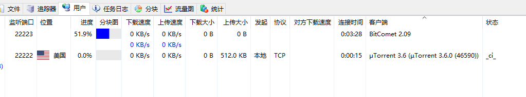

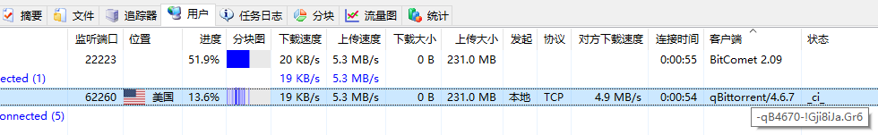

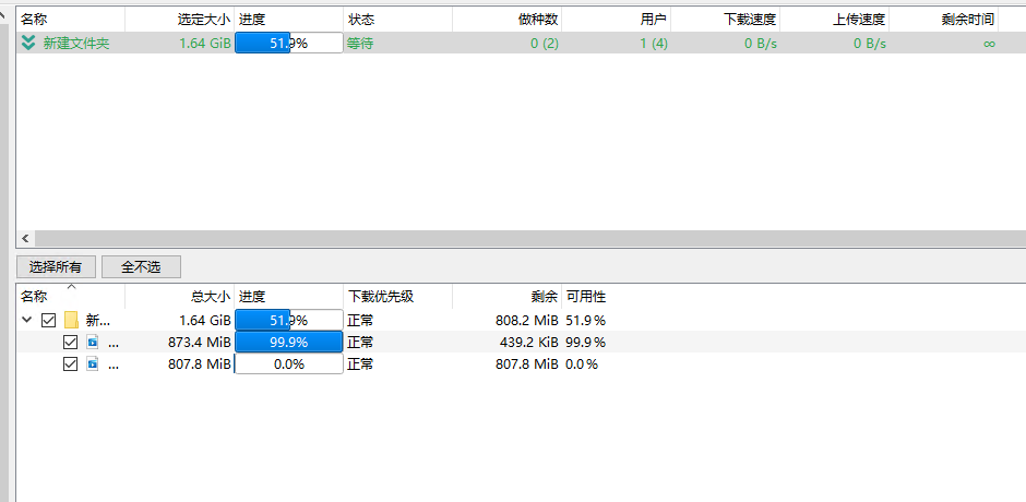

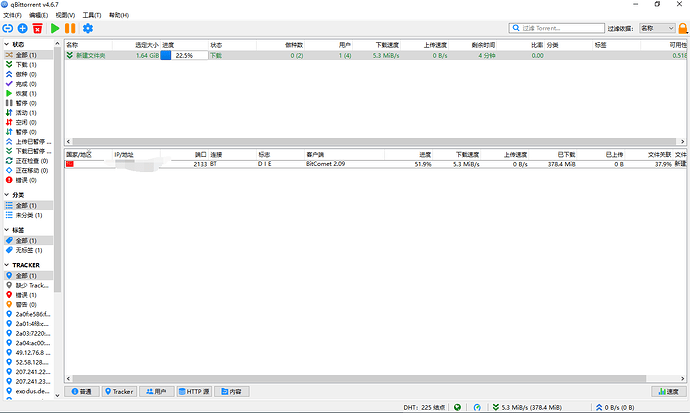

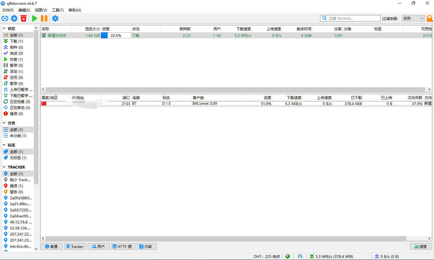

你可以试一下用一个没分块对齐,卡 99.9% 的种子,本地用 BitComet 做种,再开一个 qBitTorrent 下载,手动用 qBitTorrent 增加来源(127.0.0.1:<BitComet 端口>),下载限速 1KB/s,过几分钟看一下是不是被以 anti_leech 的理由封禁了

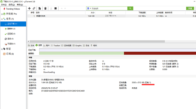

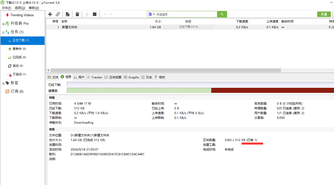

你说的问题测试的时候,反而测出来utorrent对于99%进度的任务,存在只下载一个区块的bug,对方不在请求其它的下载区块,使用utorrent连接utorrent自身都没有用,客户端不对对方发送需要下载的数据包,始终只存在1区块的bug
总结
因为没有区块对齐导致用户A单个文件进度99%的时候,使用utorrent用户B无法正常下载,需要联系utorrent开发者修复bug

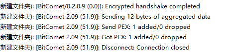

测试过程中,qbittorrent和utorrent的毛病差不多,不过两者的问题还是有点区别,qb能正常进行下载开始跑进度,虽然收到的下载大小为0,但是检测到对方有发送ack,比特彗星显示有下载速度的时候,依旧被反吸血封禁
可能是这种情况下比特彗星检测下载速度计算流量有bug,被下载大小优先级覆盖了,可以让官方加一个任务单独设置忽略反吸血规则
试了一下,下载速度的判断应该是只在上传大小没有变化的时候才生效,比如双方都是50%进度的情况,此时大小没有发生改变,只有速度产生
如果触发了上传大小发生改变,那么下载大小的反吸血优先级最高,总体来说反吸血还是没有问题的,但是你这个情况确实需要禁用反吸血
