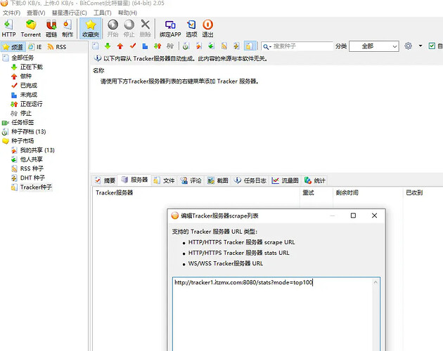

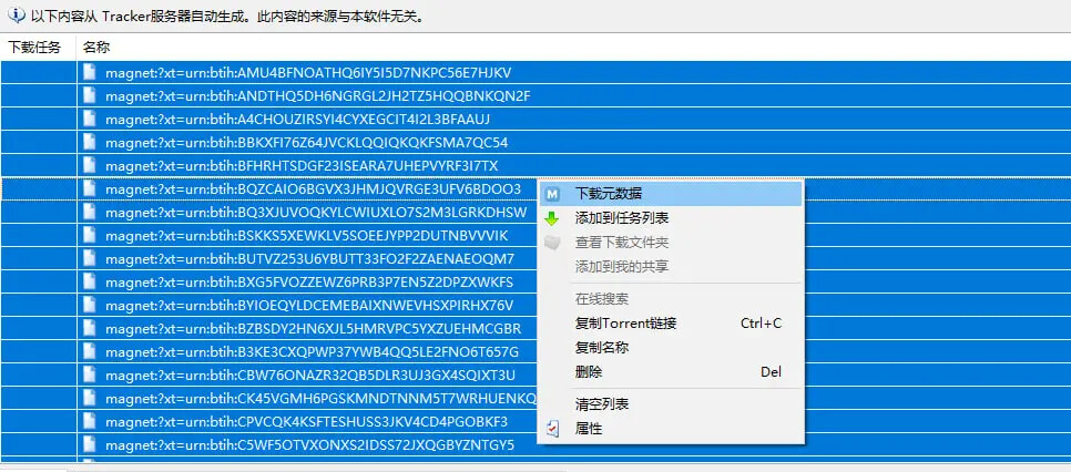

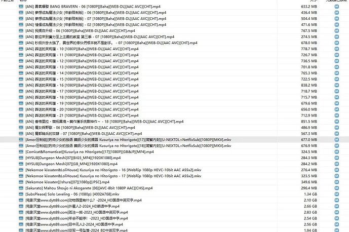

使用比特彗星市场里的tracker种子来获取此时世界上当前最热门的种子就出来了,并且有文件名显示

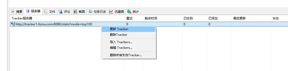

热门种子排行榜
http://tracker1.itzmx.com:8080/stats?mode=top100
可以在电脑上面用tracker种子市场 批量下载元数据
https://bbs.itzmx.com/thread-105251-1-1.html

請問完全不懂的新手該注意什麼地方才能判斷它是不是tracker專用連結呢?
我從tracker市場匯入了全BT任務的tracker清單
沒想到有28102筆資料…
想知道刪除的標準
结尾为:announce
此时才是tracker使用的链接
