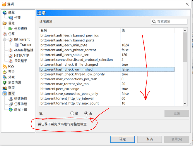

什麼時候能解決下載完成後強制hash問題?
或許是有相關選項,沒有找到?
[進階] 點選第一項開始按下下下… 每個項目都有說明用途… 應該不難找!

沒有效果啊
早設定為false了

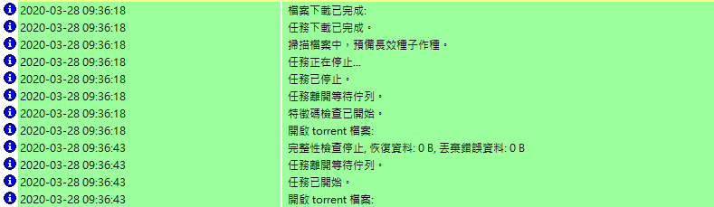

麻烦看看任务日志里哈希检查的条目,看看是什么原因触发的
麻煩大佬看看
你这个是世界上第一个人首次下载完成这个种子,,由于这个种子不是比特彗星制作,没有包含长效信息,需要触发长效种子校验进行上传,你不需要长效功能可以在设置中取消
是因为这个种子文字没有包含长效做种信息,默认启用了长效上传的话,BitComet会在下载完成后扫描文件生成长效做种信息。

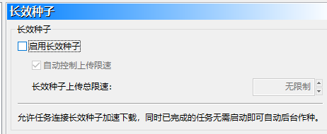

但是我沒有啟用長効種子

1.66 beta8添加了新的高级选项来控制
