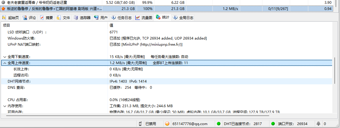

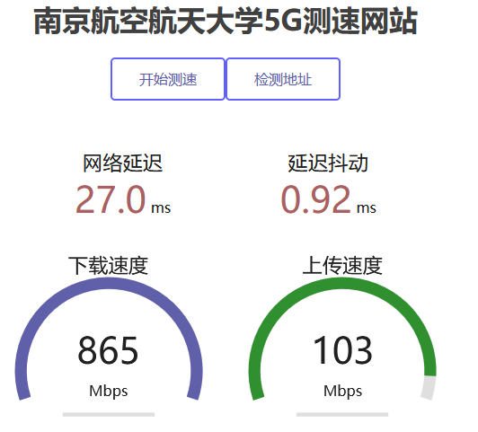

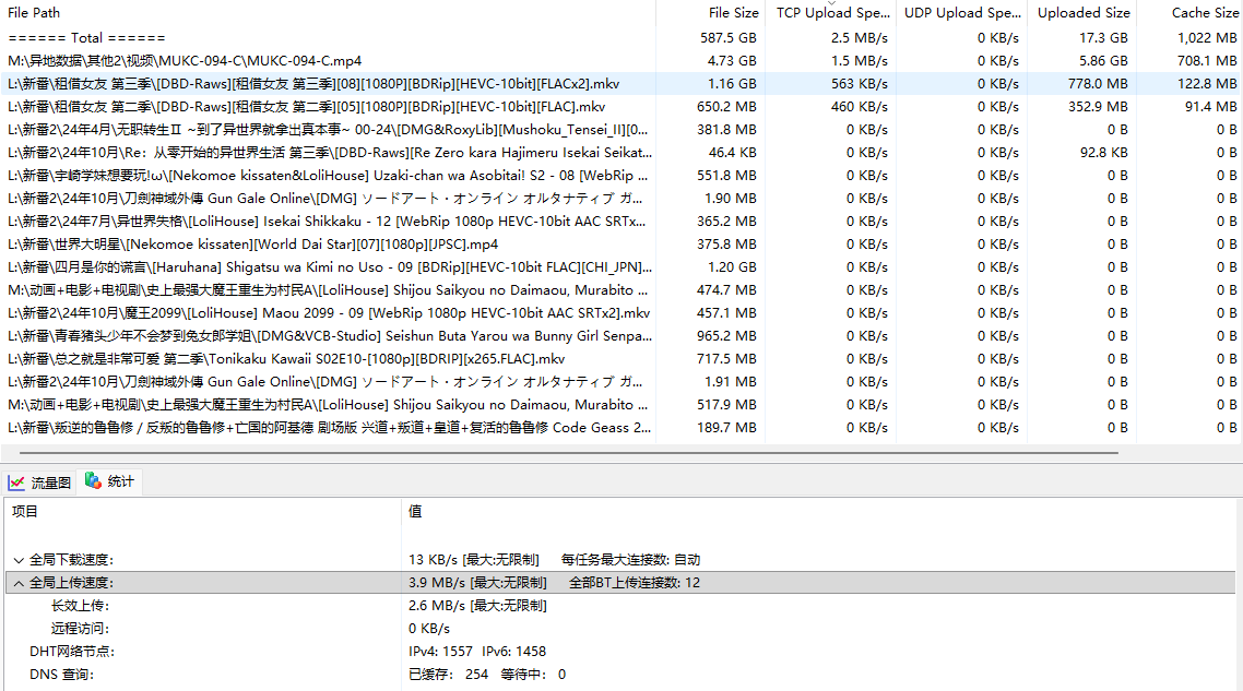

今天发现上传速度被限制在了1.2MB/s,多任务上传的话变成了共享这个1.2M,测速上传及网盘上传是正常的,没有被运营商限制。请指点。版本为2.19。
另外这个长效上传的速度是体现在哪里?虽然显示了高于1.2的速度,但是用户列表里面总量还是1.2。

可能是上层用了爱快路由器做了七层协议流控

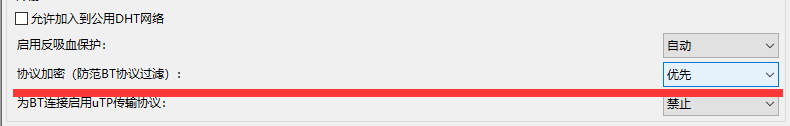

开启协议加密试一下,改成优先

比特彗星启用(system.enable_expert_mode)专家模式可以查看具体是哪个任务在进行长效上传的方法
长效上传速度可以通过选中任务后切换到摘要选项卡查看
高级设置中 启用专家模式,搜索system.enable_expert_mode,选中是,并且启用
此时任务栏上点击右键,即可打开”长效种子上传“标签
或者左侧点击长效做种,也可以看到完整的列表

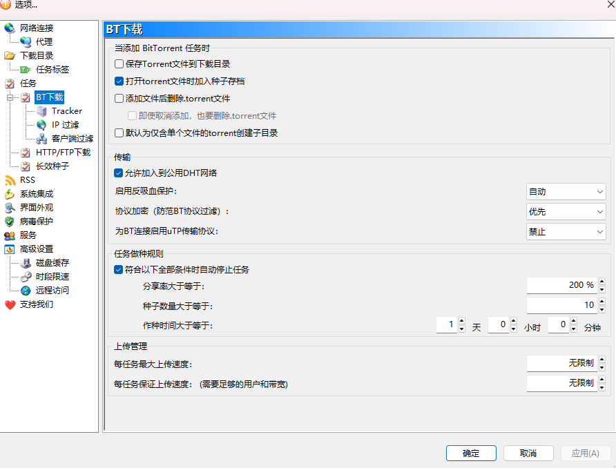

感谢您的指点,我的上层路由没有做相关的流控,同时我在设置里看了下协议加密默认是优先的

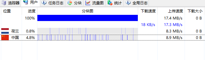

根据您的提示我打开了专家模式,我发现长效做种里确实可以占满我的带宽(没截到跑满的图)
所以我觉得可能是长效做种限制了BT网络的上传的速度,因此我尝试关闭了设置内的长效种子,但仍然无法将给到用户的上传速度提升到1.2M以上,还有其他可能的原因么?

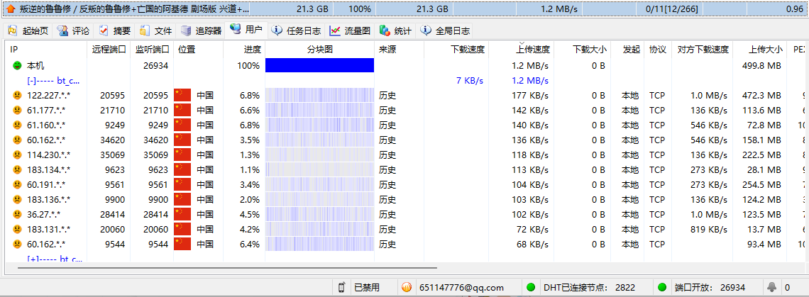

换个热门种子试一下,上传连接数看到只有极少的12个人,没什么人在下载,可能是下载方的问题
例如试试这个种子,看一下速度是否还卡在1.2MB/s
F6B0D4DF4D1774DD528F5CE65FDD1E912738C6C6

你图一中的所有用户大概率都不是正常用户,而是刷取流量占用上传的恶意用户,如果是qBittorrent/4.6.7, aria2, Gopeed dev 之类的,请不要给他们上传!他们只会一直循环下载
建议将以下ip地址(有关qB4.6.7)加入ip过滤规则,并且设置客户端名称规则 过滤掉所有的aria2和Gopeed dev

感谢指点,我在B站专栏里找到了一份可以订阅的黑名单列表。目前已经把这些qBittorrent/4.6.7全部ban了
感谢,这个种子确实可以偶尔突破1.2的速度,之前的问题可能是下载方太少了。同时我根据lzhzh_1的提醒设置了ip过滤及客户端过滤规则,这些下载用户直接被ban掉了。
热门种子居然还跑不动啊,tcp加速装了吗?看看用安卓端手机下这种子WiFi是一样吗?
谢谢跟进,这个种子能跑得动的,国外连接数一多速度总和就过1.2了,最快能拉满,然后连接数掉了就慢慢趋向于1.2,之后再连接数上去还会再提升,我看到有个哥儿们之前发帖和我有相同问题。就像那个帖子下面的老哥所说可能是我和下载方运营商之间的问题,一部分用户全部加起来我最多只能给到1.2M,总之就是很微妙的一个数字,是上传带宽的10%。
参考图,第一位一直是1.2M,第二位一直是保持1M,这两位断开了之后,后续这位c9b1就拿到了1m的速度并和下面的一起平摊1M了。蛮神奇的。
