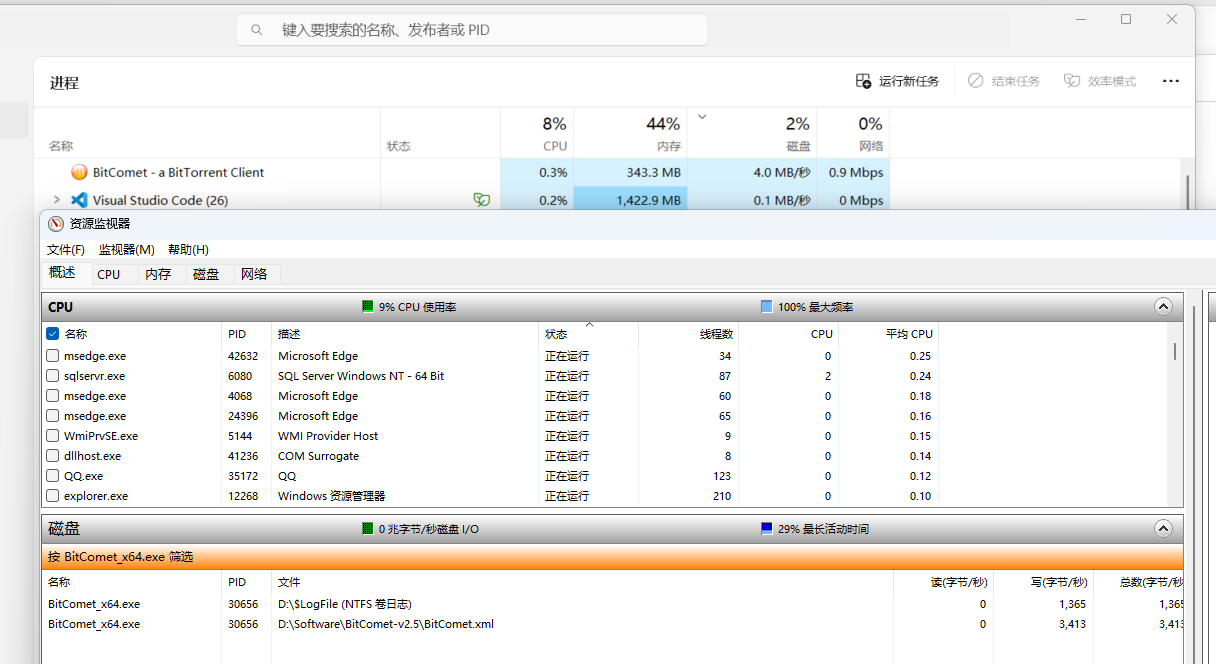

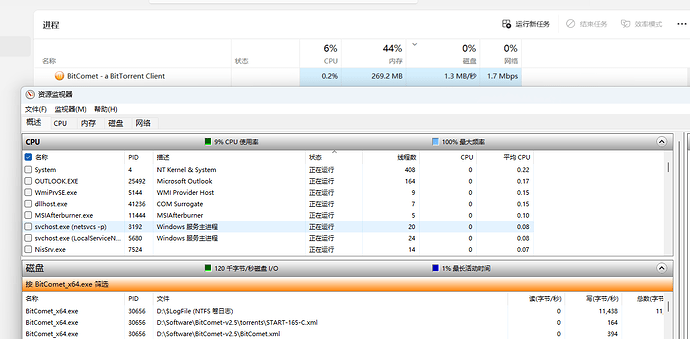

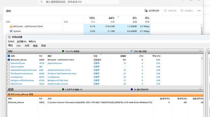

资源监视器如下:
还望您的解答

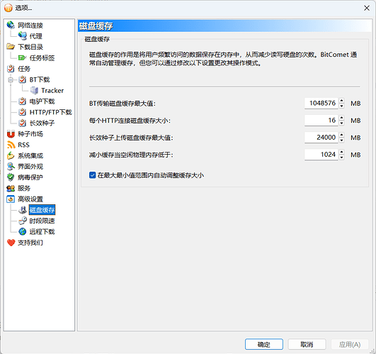

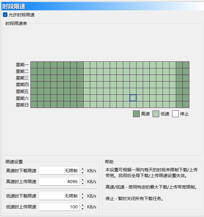

您好 感谢回答,我的磁盘设置如下:

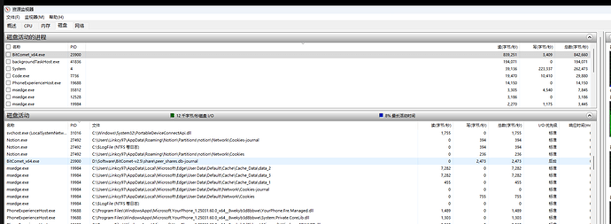

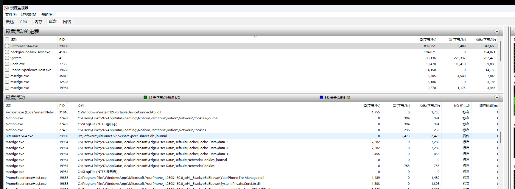

勾选一下比特彗星进程 查看一下什么东西在读写
怀疑是他人共享?

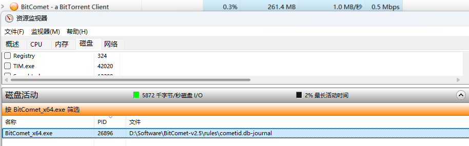

您好,
从截图上看比特彗星在读写各个 SQLite 数据库的 journal 文件:cometid.db、peer_shares.db,通常情况下对这些数据库的读写应该很快就能完成,持续读写不是正常现象。可能是数据库文件出现了异常,您可以尝试下面的操作:

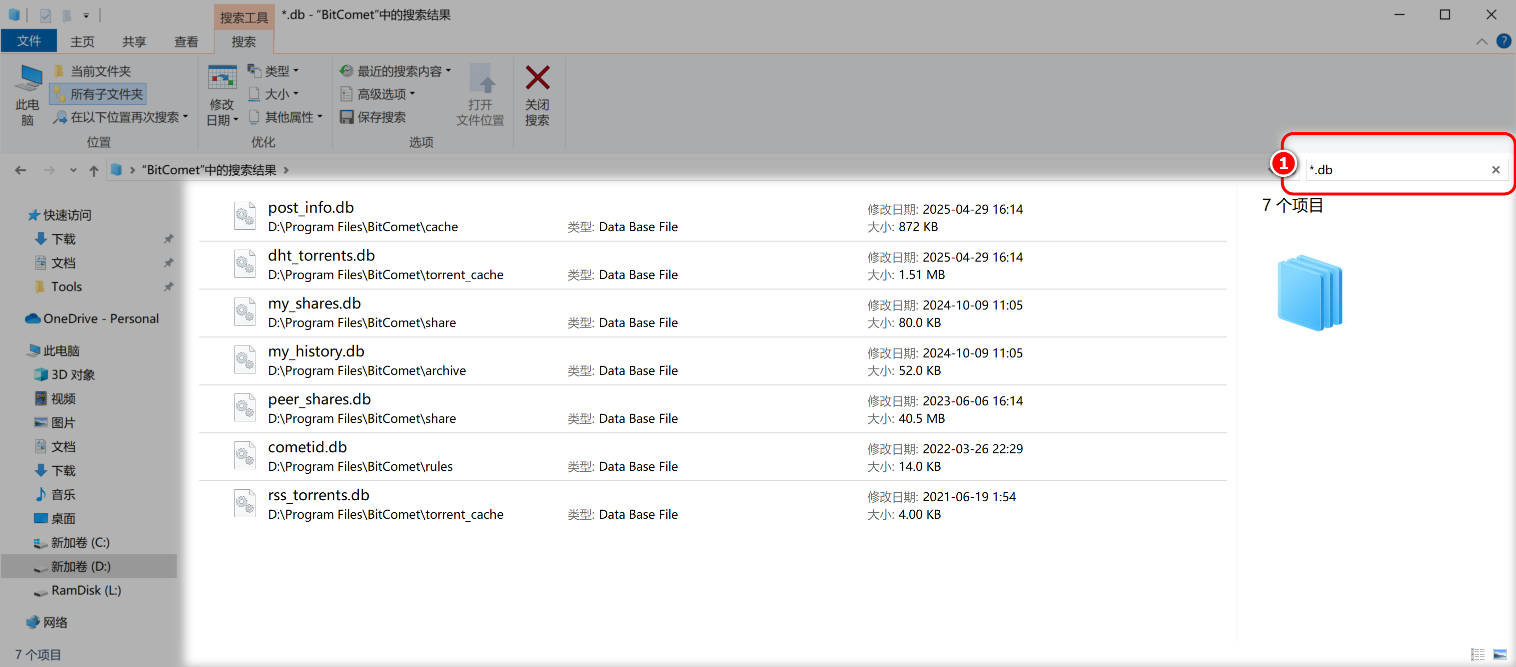

  1. 退出比特彗星
  2. 打开比特彗星安装目录,在 Windows 资源管理器中搜索:*.db
  3. 将搜索到的所有 db 数据库文件复制到其他位置备份,然后删除原始 db 文件(注1)
  4. 重新打开比特彗星,观察读写状态是否正常(被删除的 db 文件会自动重建)
    如果恢复正常说明确实是 db 文件出现了错误
  1. 这些 db 文件记录了种子市场、您分享的资源记录等信息,删除 db 文件后这些记录将会被清空

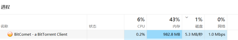

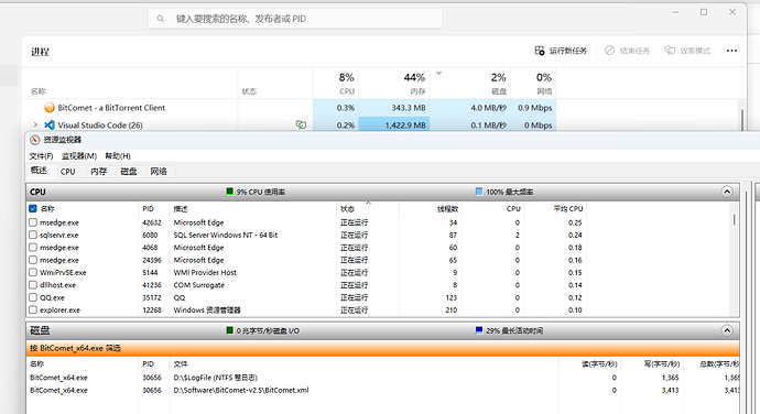

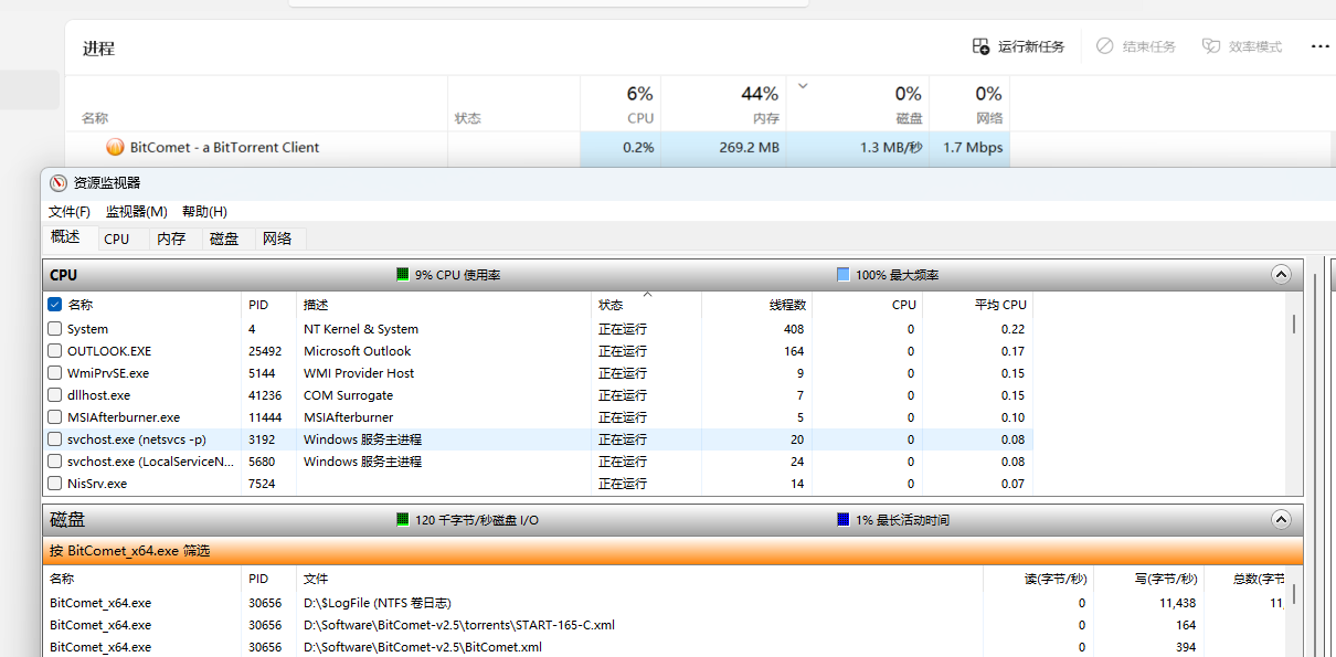

感谢大佬,删除后变成如下:

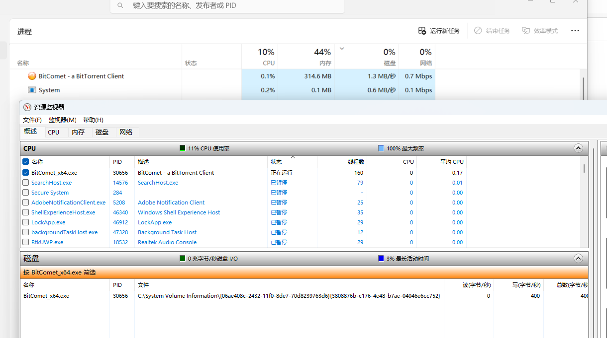

过一会变成这样了
又过了一会

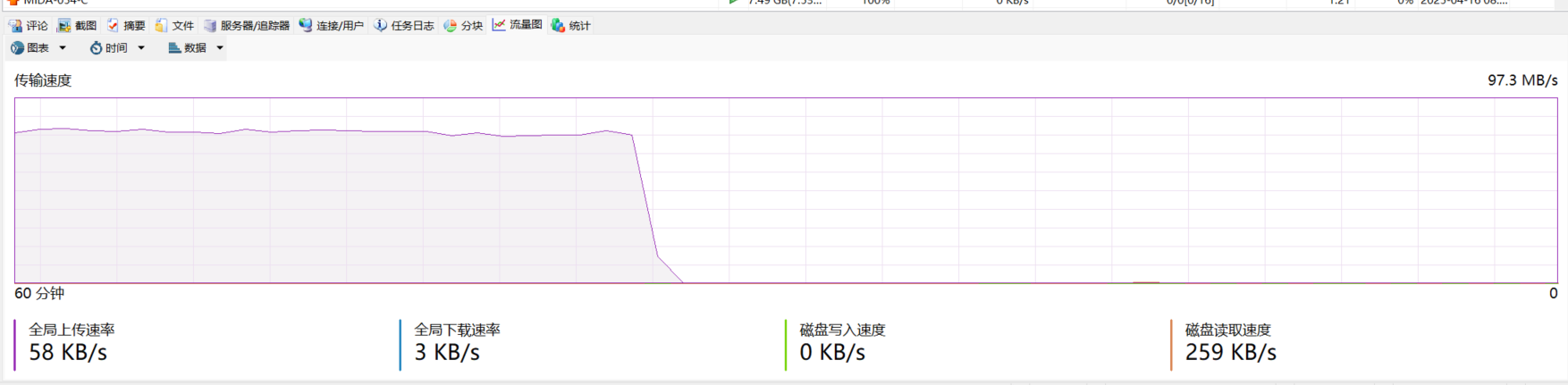

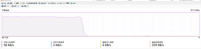

发一下软件内的1小时流量图
请问是这个吗
按照 WangXiaoshi 大佬的方法,删除*.db后 恢复正常了.偶尔会出现占用磁盘的情况,一会后磁盘速率会下去.
从流量图上看,可以确认你的问题是种子市场在占用几MB/s读写了,如果你不需要种子市场可以将其关闭,关闭后将会是0占用
