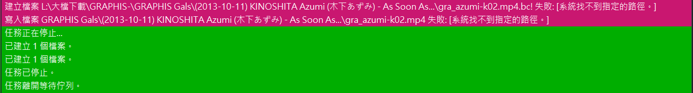

下載大檔案會出現錯誤,下載沒過幾分鐘就停止,狀態變成[已停止]系統找不到指定路徑

检测下硬盘有没有问题,比如坏道什么的
不是硬盤問題
目前用qBittorrent可以正常下載
bitcomet是用2.01版本 (版本應該不至於太舊)
爬文一下看到很久以前就有人反應這問題了
不曉得是文件名太長
還是文件數量太多的關係
可能是文件路径过长造成的
可以尝试启用一下Windows 的文件长文件路径功能
qb好像有解锁路径长度的选项
这个提示是掉盘,检查smb远程网络磁盘的稳定性,当然彗星对网络磁盘兼容也有一些问题,,,之前帖子反馈过,我忘了是啥了可能要翻一下帖子
试了一下,重现lz说的问题,猜测是,任务开始运行后,逐个创建文件,文件数太多,这时候随机下载的数据块所在的文件还没创建就会出现上面说的问题,然后任务停止
临时解决办法,任务属性-启用顺序下载模式,任务日志里看全部文件创建完毕,再取消顺序下载,就不会出现lz说的问题
