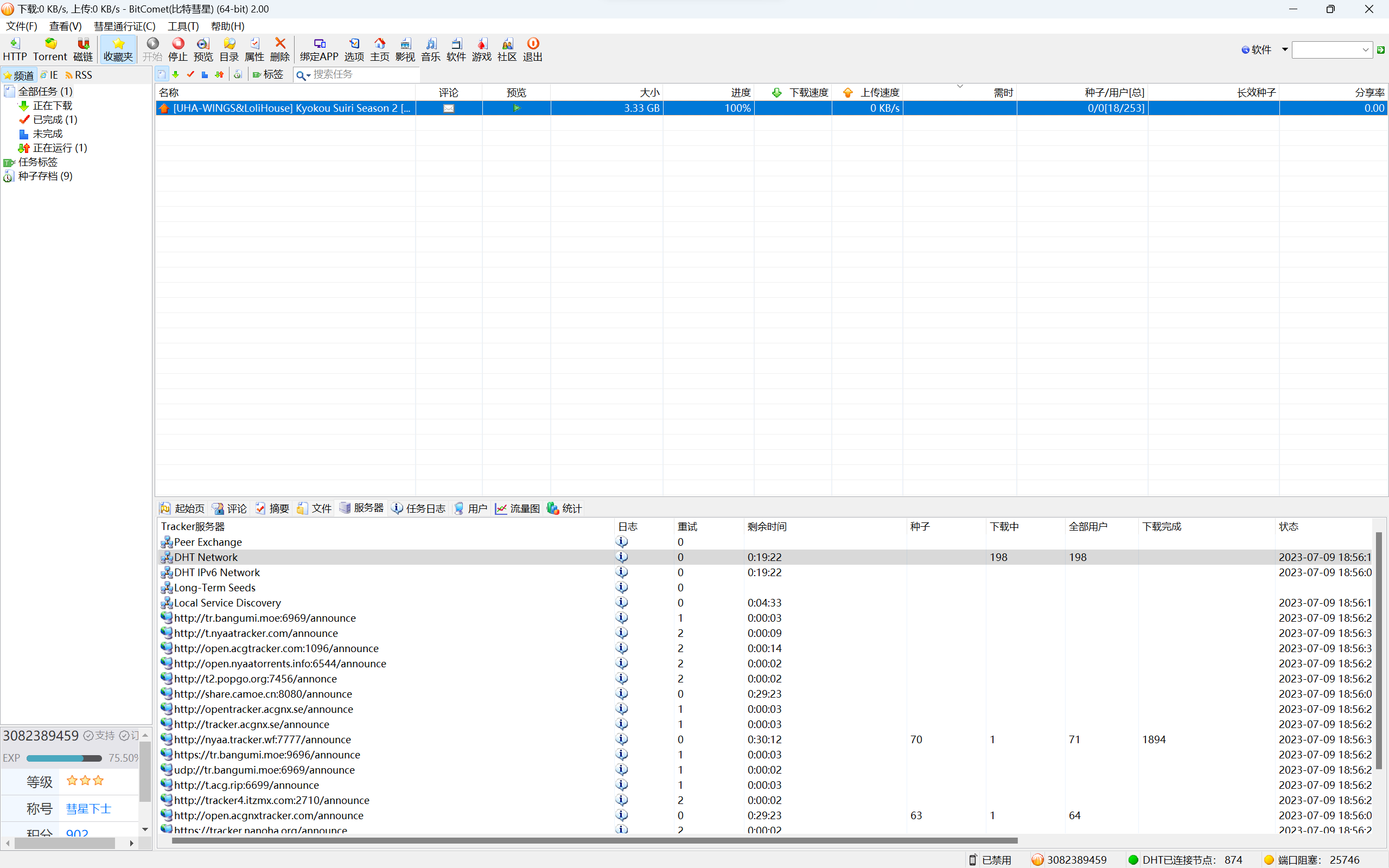

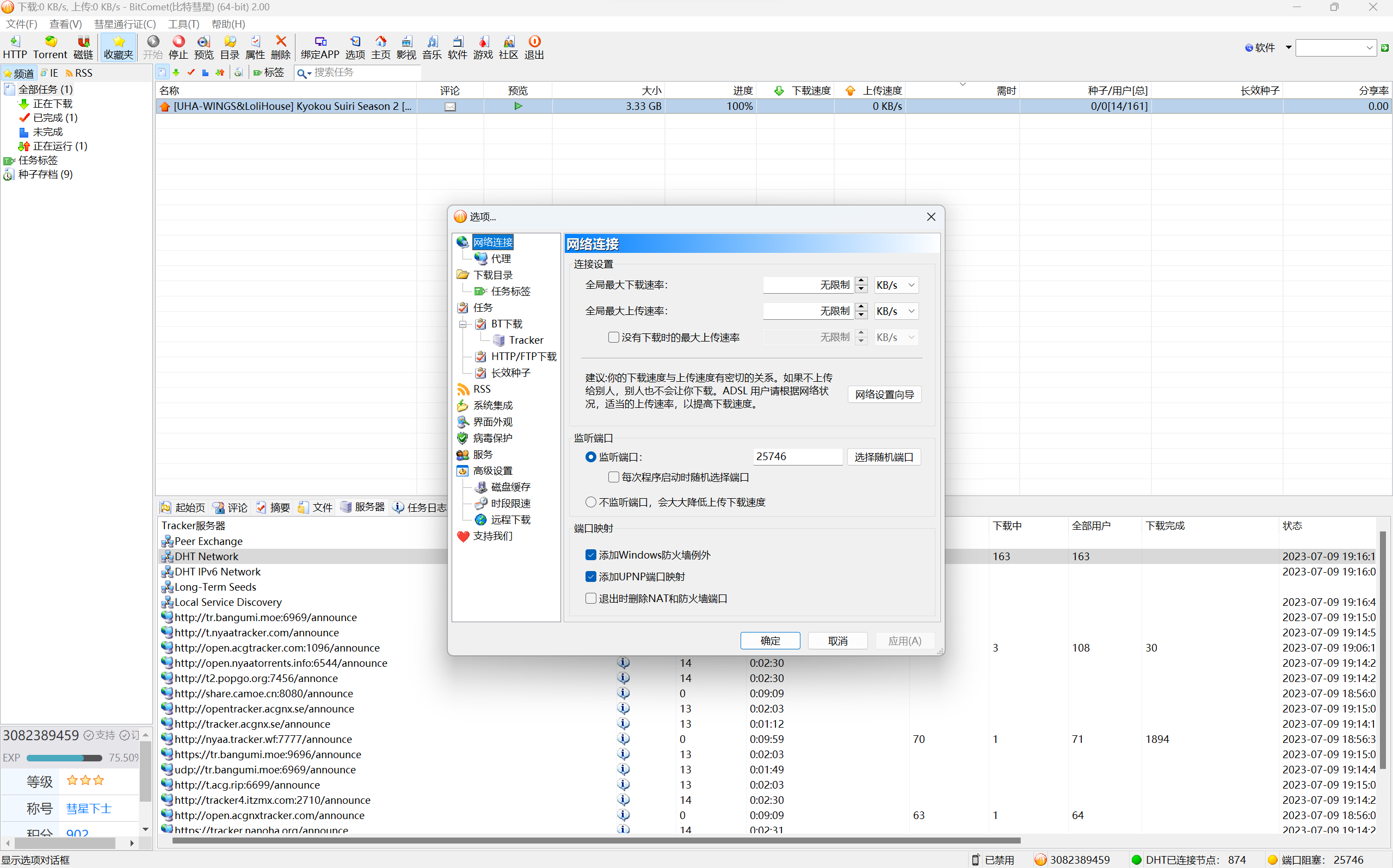

我正在下载的时候,上传速度很慢,只有10kb/s上下,等我下载结束,上传速度就直接是0kb/s了,种子/用户是 22/317
对了,我是大陆用户,是不是需要改什么东西啊
要上传速度快需要开通公网ip,同时安装tcp加速器优化网速

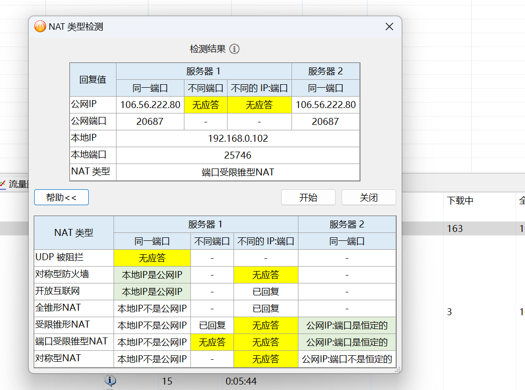

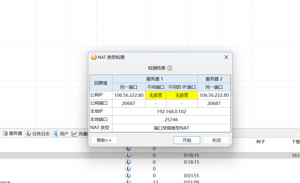

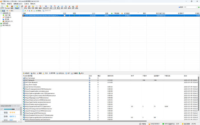

我又上传了几张关于网络链接的图,您能帮我再看一下吗?
NAT类型检测显示本地IP是公网IP啊(V)

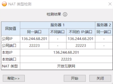

你这并没有检测到你是"开放互联网"的公网ip,如图所示,这才是公网ip
你这检测是"端口受限"的NAT3内网ip
而且这个检测是检测NAT,不是检测公网,要检测公网需要看右下角是否为绿灯,黄灯代表是内网ip,绿灯代表是公网ip
