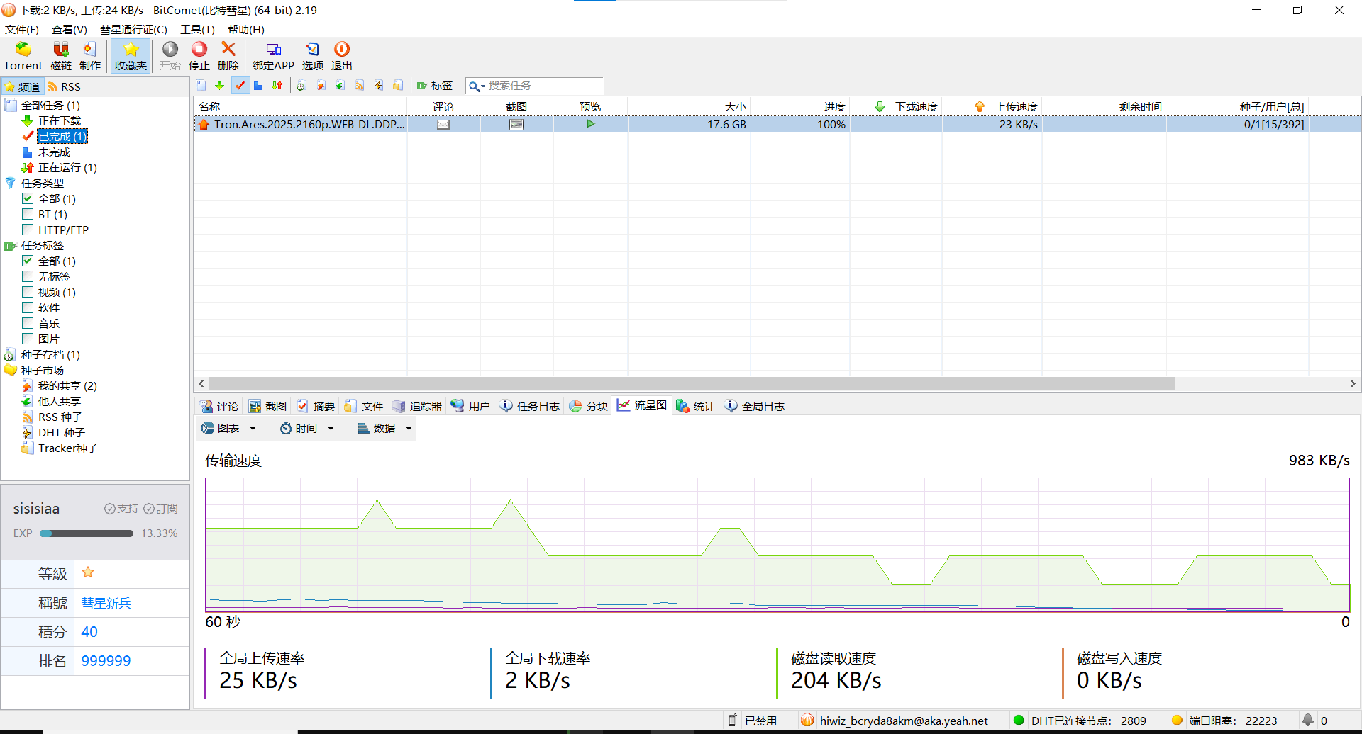

上传只有2位数K/S,
网络环境是出租屋的WIFI,下载有M的水平但上传只有K的水平。是网络的问题吗?
bt不是网盘,需要有其它人下载你才有上传速度,从你的图上得知只有1个人在下载,那么几十KB/s是很正常的现象
你完種了,已變種子,分享上傳就對了。你右下角端口是黃燈,也就是内網,上傳被侷限找不到用戶,下載BT最好實體網路線,在這裡多多爬文,是否可變綠燈
你现在是内网黄灯,别人连不到你,只能你连别人,你用出租屋的WIFI那当然只能黄灯…那个网络不是你的…房东WIFI不可能给你开放公网出口…或者她的网根本就没有公网IP…现在必须商用宽带/专线才有公网IP了…:grimacing:
