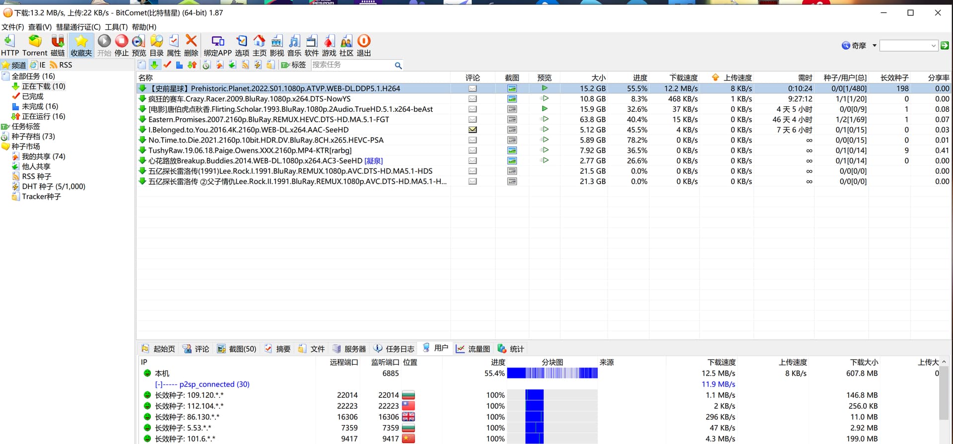

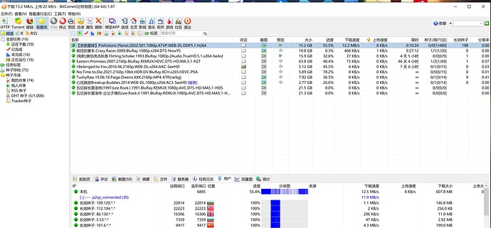

一直显示端口阻塞,求助,已经看了很多帖子了,还是不会弄
已经在网上了解了一些bt的原理,之前就奇怪有时候是绿灯,有时候是黄灯,在网上找了一大堆教程都不搞不懂自己是公网还是内网,求帮助,我也想上传

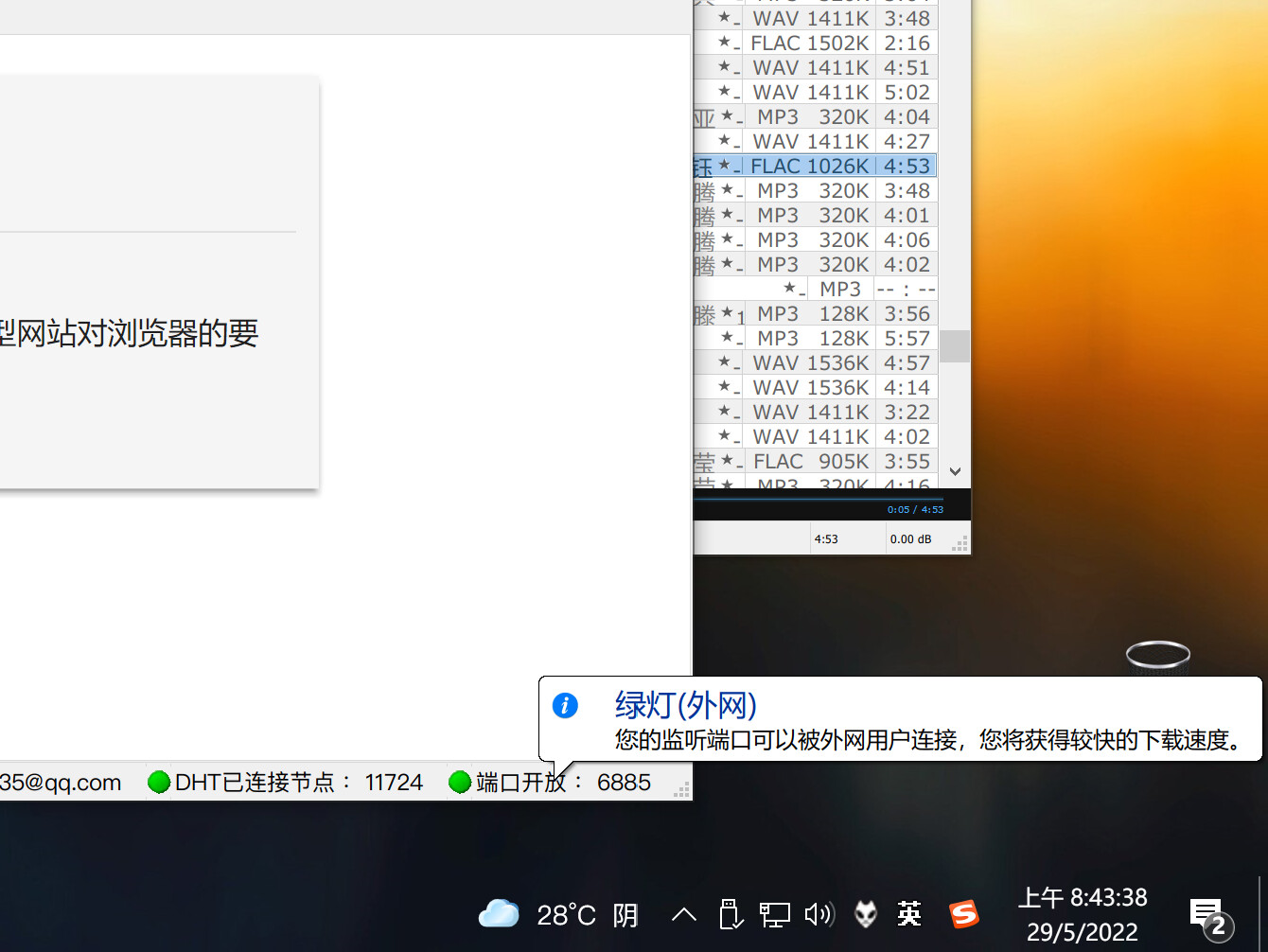

我的千兆光猫可以端口映射
也可以开启ipV6,设置为电脑ip
端口设为BT彗星
重启一次光猫,就OK了!
当然前提是打电话给电信说监控需要外网IP!
