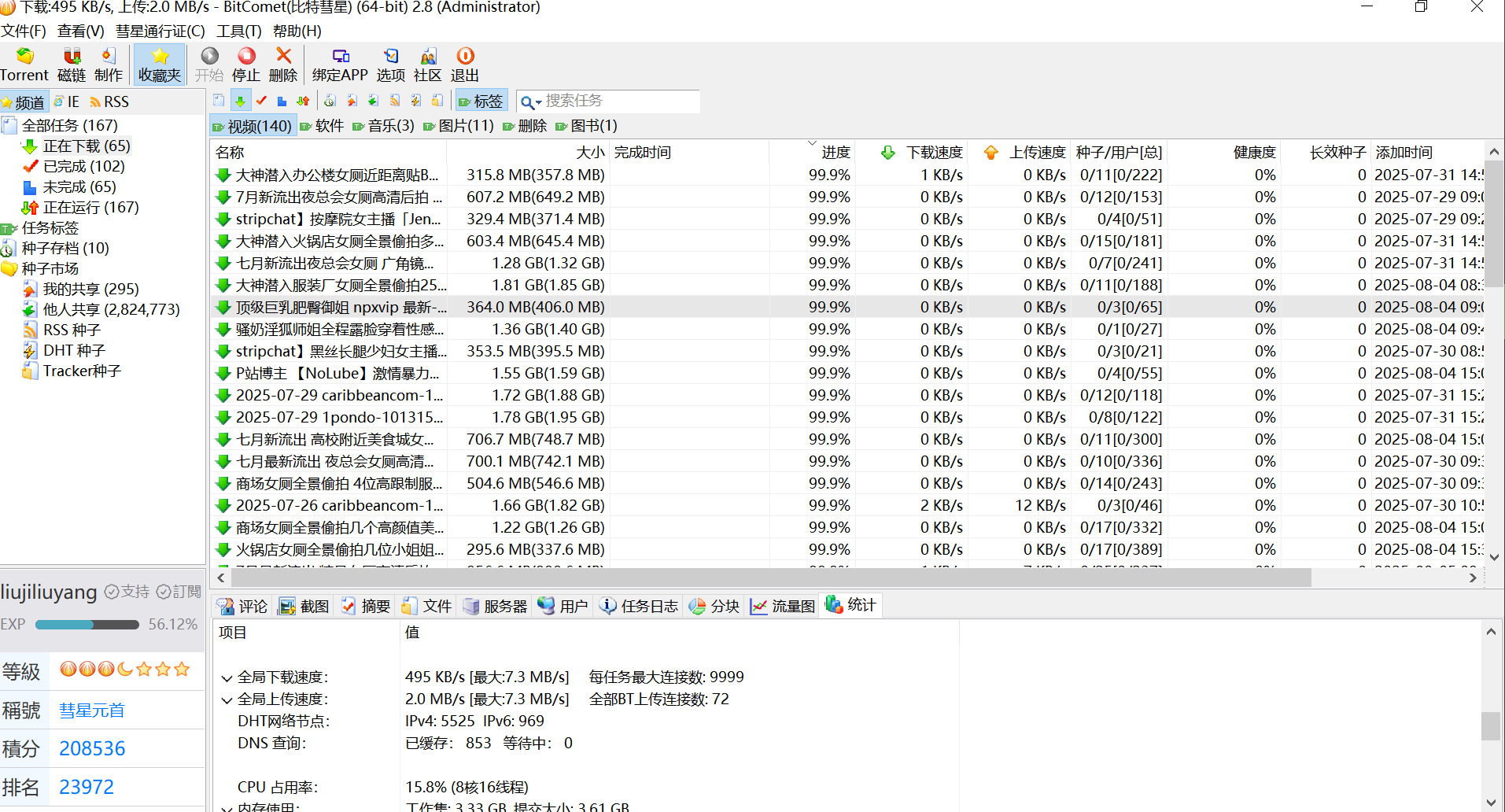

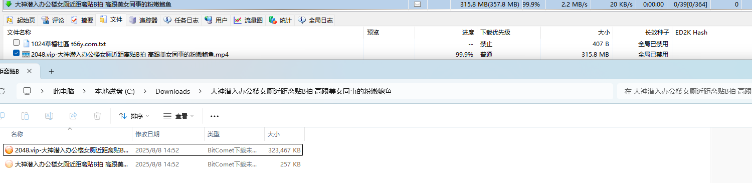

一堆99.9%是怎么回事?

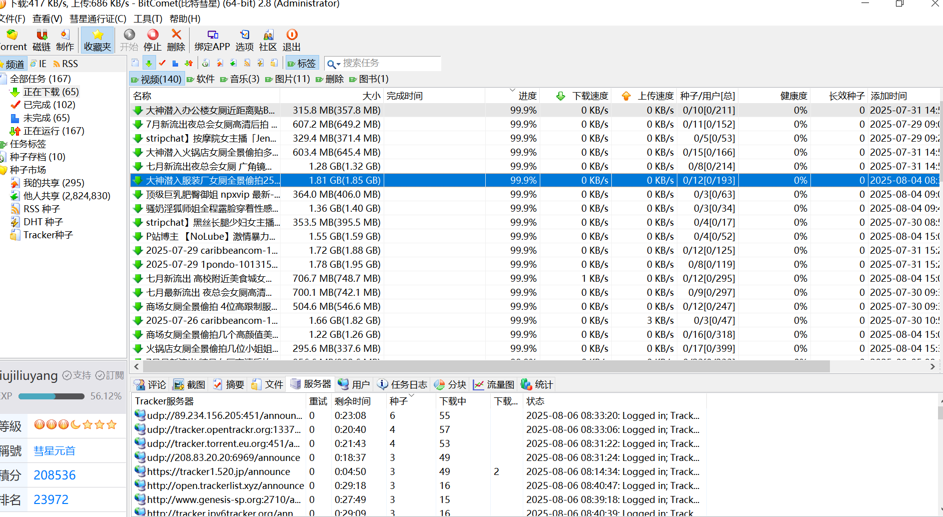

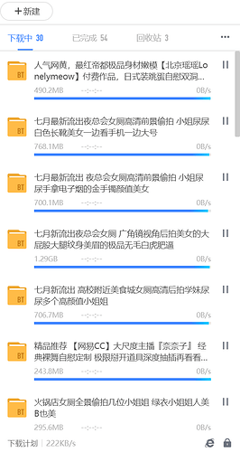

好多下载到99.9卡住的,关键是服务器信息里显示有种子,多的一二十个少的也有一两个,就是一只卡在99.9,是资源的问题还是网络不畅通的原因还是软件的原因你们知道吗?
你那些都是没有原始作种者 当然卡99.99啊…:kissing_face:
不完全是,我之前也有遇到过,在手动停止之后,哈希值是一样的,也就意味着表面上 99.99% ,但已经实际已完成,只是bitcomet校验未通过。听说是和什么文件分块对齐有关系。
应该是资源的问题,我查了查这些种子,里面都有一个无法被下载的文件【1024草榴社區 t66y.com.txt】文件,文件大小都为【407B】,种子制作软件都是【qBittorrent v4.5.0】,种子发布时间都为近一个月。
应该是是种子制作者的刻意之举,为的是避免下完就跑,故意卡住一点点文件无法被下载。
猜测是同一个人制作的种子。

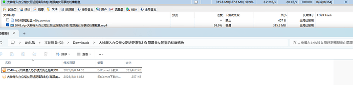

我下载的都只是种子里的一个视频文件,其它杂七杂八的都没有选

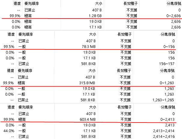

从主要观赏档案的分块序号看起来
偏偏就是缺少(红线下面两个)
2048地址发布器PC版.rar
这两个档案的完整性都是0%
导致想载的都变成99.9%无法正常完载…

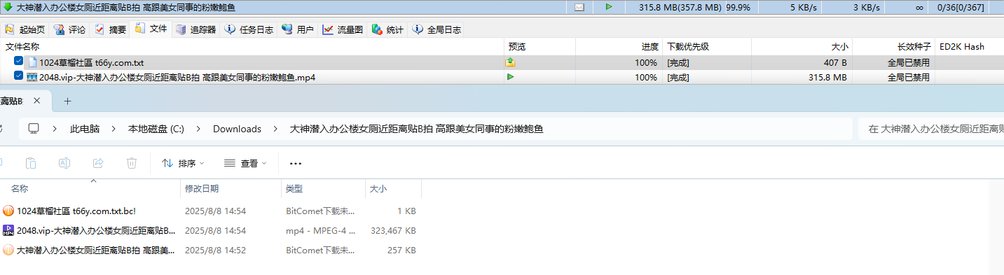

你说的【种子里的一个视频文件】,和【1024草榴社區 t66y.com.txt】文件共用【分块0】。
而种子完成进度百分比=种子选中部分已完成分块/种子选中部分所需分块。
【1024草榴社區 t66y.com.txt】文件无法下载导致【分块0】无法补完,进而导致种子完成进度百分比无法达成100%。

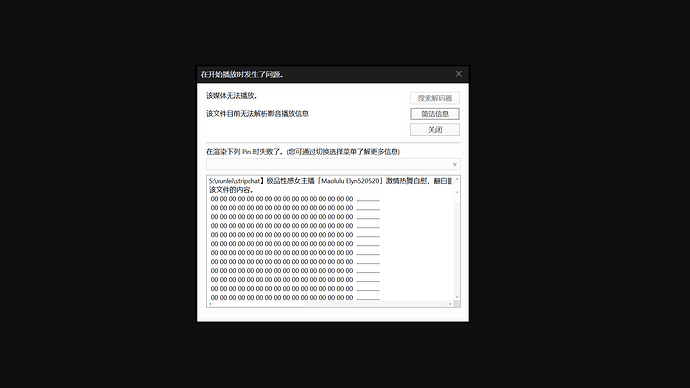

感谢大家回复,就是种子问题以后遇到直接删除就完了。我把这些种子用迅雷下载差不多有80%跟比特彗星一样也是卡99.9,已下载的文件无法打开,就是垃圾种子的问题。
下载呢类型嘅视频,其实有一点技巧的,搞到差点怪错原始做种者!大部分人都系只下载该要的哪个视频,不妨将它上面哪个也一起下载落来就可以了!你的所有问题都可以解决了!
