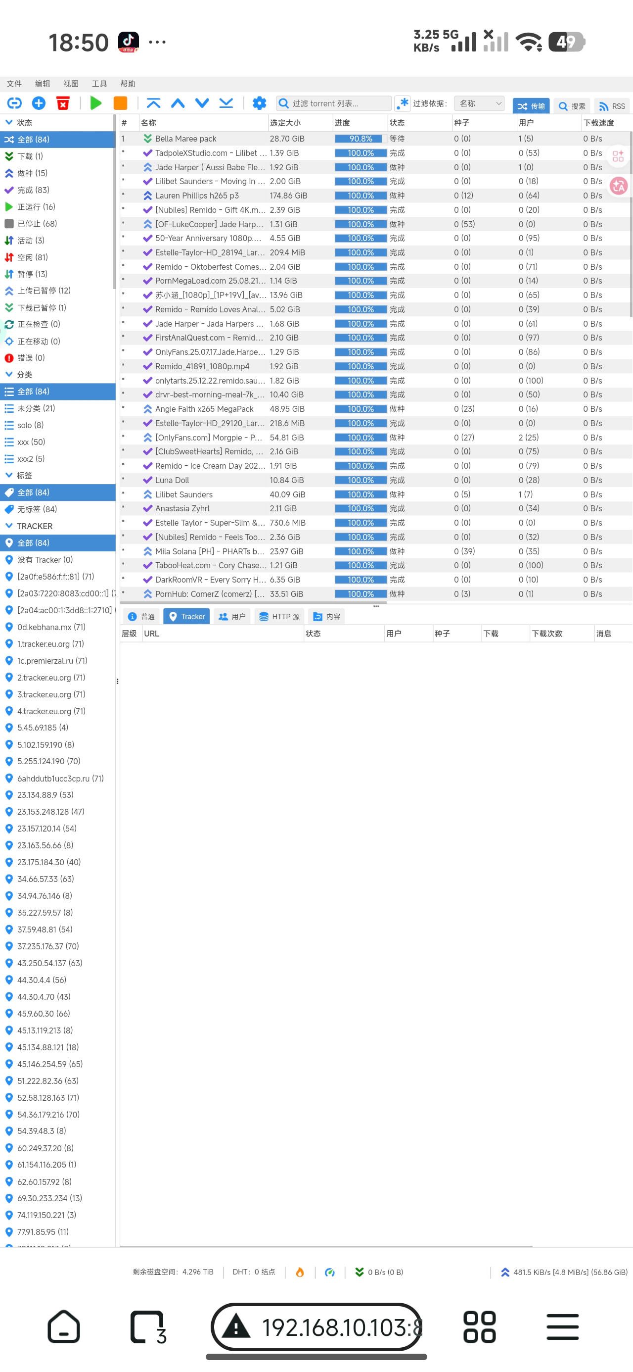

一些连不上的追踪器
我有一些私人种子·追踪器,它是来自俄罗斯的,连接非常不稳定,即使连接了,下载速度很慢,我的机场一个月100g流量,需要省吃俭用,以这个qbt程序为例,
怎么设置代理仅提供对追踪器的代理

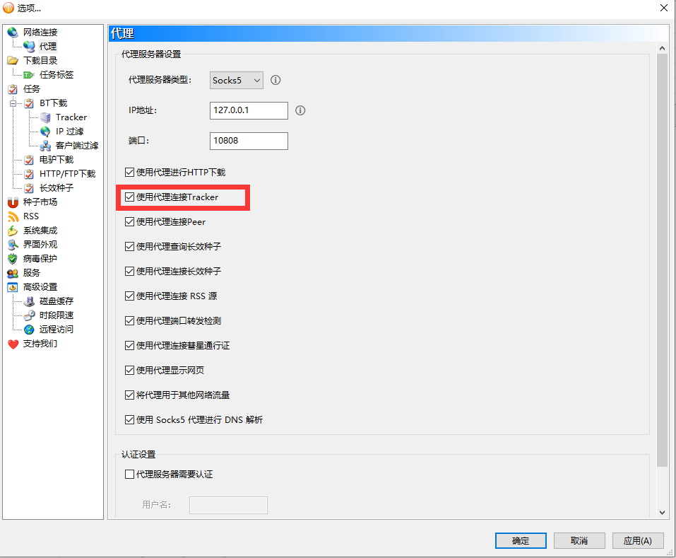

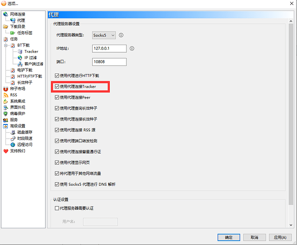

要是你用的是clash的话,启用"仅代理命中规则流量"就不会代理p2p了,然后在配置里让tracker走代理就行。

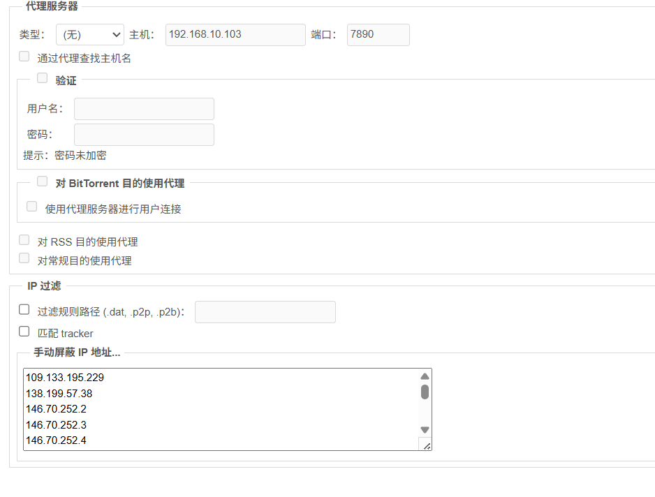

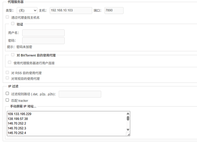

勾选 通过代理查找主机名 和 对 BitTorrent 目的使用代理,并且取消勾选 使用代理服务器进行用户连接~
另外如果是私有种子有 PT站点的话,Tracker 记录的会是你的代理 ip 而不是真实 ip,不清楚会不会违反 PT 站点的规则。
我只能设置了通过代理查找主机,对bit目的代理不能开,开了程序端口立马不能打通,而且dht变成0。不太清楚什么情况。
然后这个是我的俄罗斯半私人种子网站追踪器地址
http://plab.site/ann?uk
其实它直接用国内网络也可以打开,会显示403,用代理打开还是403,有时候又会连接上,不太清楚要怎么测试,很奇怪

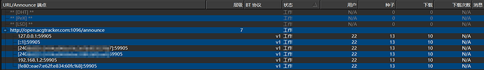

这些都是正常的,可能是qB的特性(雾)。Tracker 直接访问 4xx 的话无所谓,软件连上能返回用户就行
不过我想起来另外一种方法,添加一个虚拟网卡完全能满足你的要求,qB 请求 Tracker 每个网卡和 ip 都会尝试连接,
但是不知道有没有教程啊,我本来是折腾端口开放的时候发现可以这样的 → 使用Gost替换Frp实现内网穿透为BT下载开放端口 - ie-12,不需要端口开放的话只添加虚拟网卡连接到代理就行
