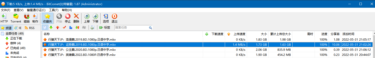

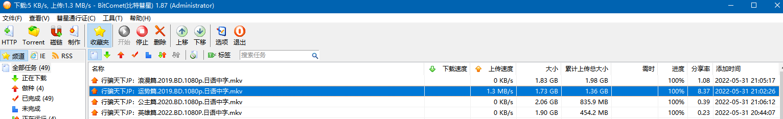

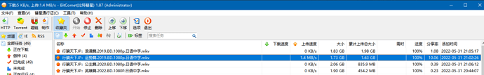

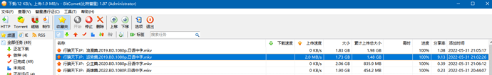

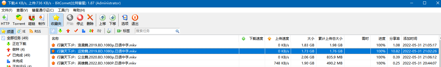

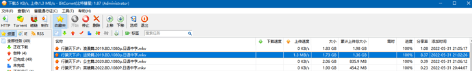

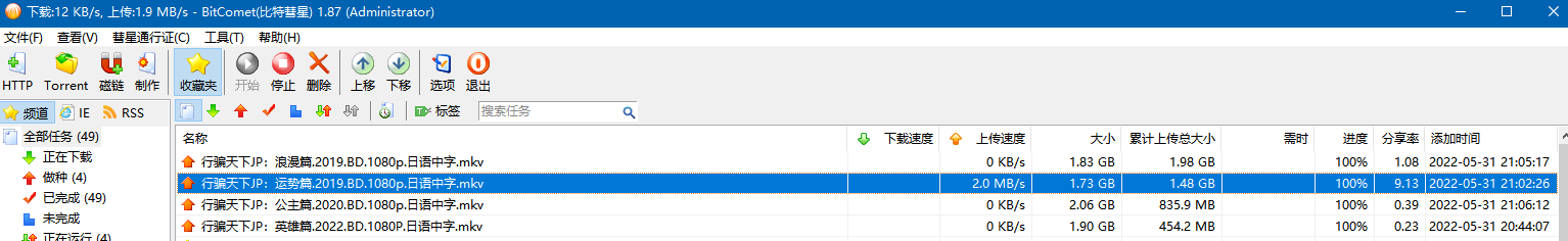

如上图,我观察过最近一些版本(从1.84开始到我现在用的1.87)都会有相同的bug,分享率计算有严重问题!(上面图片中我选中的任务,分享率计算有明显问题)
首先文件是迅雷下载的,非彗星下载,等迅雷下载完了之后,退出迅雷,把下载链接复制到彗星中,此时彗星会校验文件,然后下载进度直接100%,开始进行做种。
这种情况下,分享率计算会有一定几率出现问题,并非每次都一定会。
我临时性解决办法是删除这个任务,重新把链接复制到彗星中,此时上传就会重新开始,分享率重新计算,大概率就正确了,但仍有一定几率还是错误。

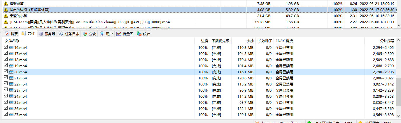

1、改文件名称

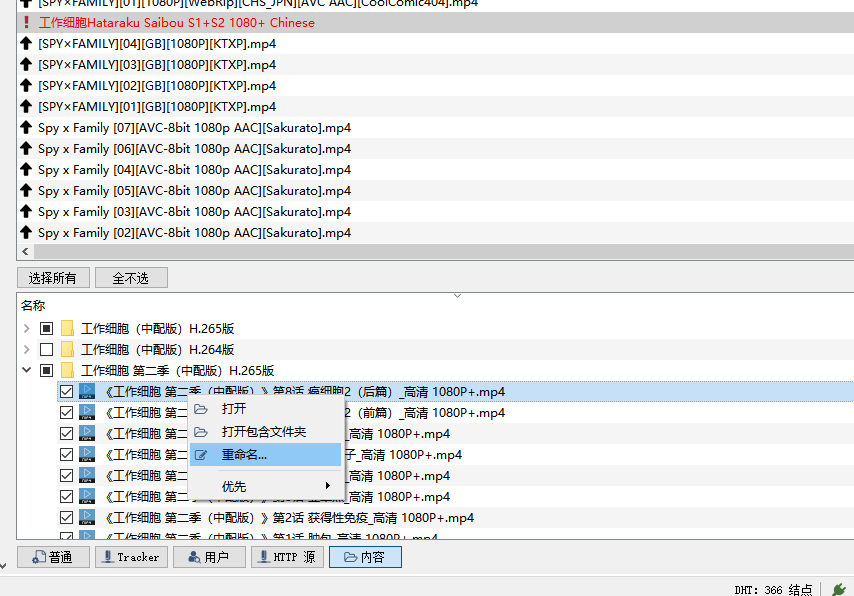

qBittorrent改名非常方便,不仅可以修改下载列表中的任务名称(彗星需先停止任务,再改),甚至可以分别修改该任务里的多个文件的名称(彗星不支持)。
改名非常方便

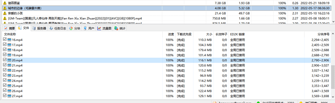

不支持改名

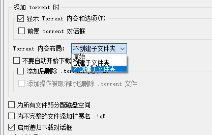

2、不创建子文件夹
有时候追剧啥的,就要隔段时间下载,彗星下载一个更新就要创建一个子文件夹,就很扯淡……
qBittorrent就可以设置不创建子文件夹。

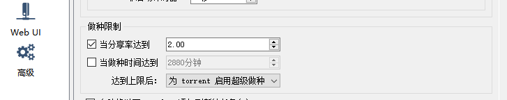

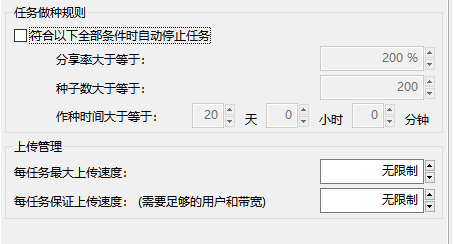

3、任务做种规则
这三个规则是只能同时启用,要么同时不启用,就是不能单独启用。
比如我想长期做种一个任务,只要它分享率低于2,不管有多少个种子,我都愿意长期做种,但是彗星不能单独启用规则。
另外qBittorrent那里,达到到分享率后,不仅仅只有停止任务的选择,还有删除任务的选择,甚至可以删除文件,或者可以自动把任务变成超级种子模式(我个人很喜欢这个选择,彗星必须先停止任务,再手动修改)。
