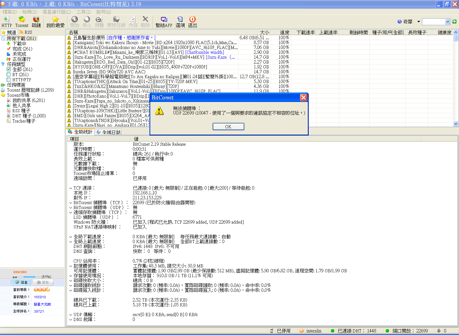

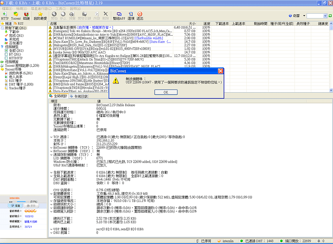

【錯誤/Bug 回報】BitComet 2.19 開 port 錯誤,但 2.15 時是正常的。錯誤如附圖
而且 ip 分享器皆有開 port ,很奇怪,之前都是好的

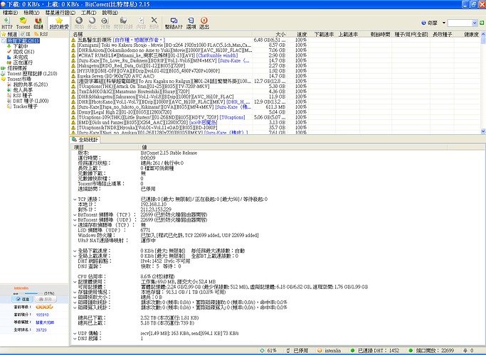

回報相同的環境、同一台電腦,只是降級換回 2.15 的畫面。一切都正常~

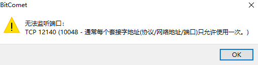

@wxhere15 好像有点区别,端口被占用是10048,他报错代码是10047
