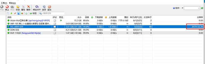

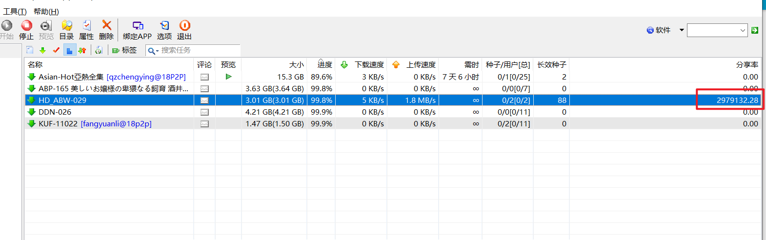

【版本号2.05】BUG反馈

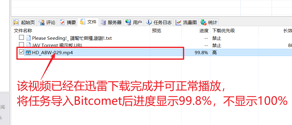

1- 导入迅雷已下载完成的任务到bitcomet,可正常播放的视频显示进度为99.8,不是100%
2- 任务上传分享率计算不正常(与问题1提到的任务为同一个)
文件边界与分块对齐解决下载卡99%的问题,用网盘或者迅雷下载完文件,放到资源目录里检验完整性却是99.9%
http://tieba.baidu.com/p/5761869240
请教一下,迅雷下载100%完成的内容再用utorrent检查,显示99.9%,必须再下载一会才满百,实际文件有差别吗?
百度了一下有人也有这个问题,只不过很多人都错误理解为下载到99.9%不动的问题,该问题没有解决。
迅雷下载完的文件在utorrent中都只有99%怎么回事?是迅雷丢包了还是迅雷为了解决99.9%问题故意不下的?50我迅雷下载了视频,然后用utorrent载入之前迅雷下载视频的种子准备做种上传,utorrent校验下载的视频文件后都只显示完成率99%,从99.0%到99.9%都有,就是没有个是100%的。是我没有说清楚么?文件用迅雷都是100%下载完毕了的,我用utorrent将其上传,utorrent检测迅雷下载完毕的视频发现完成度只有99%。不是迅雷99%下不完的问题!
这些不支持bit协议的垃圾,就是这种毛病
padding 是BT协议,一个区块对齐,bit协议官网可查
用作目录多文件式区块对齐,可以解决99%问题和提高下载性能
比特彗星支持制作种子文件时候勾选“边界与分块对齐”,有效解决这种毛病
bitcomet wiki功能介绍:align_file_to_piece_boundary [BitComet Wiki]
bit协议官网,BEP介绍,draft代表规范化,就因为其它几家客户端都不遵守,才迟迟没accepted
https://www.bittorrent.org/beps/bep_0047.html
其实utorrent也有,不过没基于bit协议标准,高级设置中
diskio.use_partfile:此选项用于存储从您告知μTorrent要跳过的文件中下载的数据。这是防止分配文件所必需的。它分别存储跳过的文件的部分,因为μTorrent必须下载并保存整个部分以确认它是未损坏的,并且每个部分可以包含来自多个文件的数据。从torrent作业列表中删除torrent作业时,将删除partfile。
分享率可以用鼠标移动到上面,有悬浮窗提示计算公式,分享率是正常的
