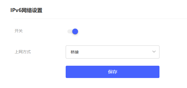

路由上设置ipv6上网模式为桥接
此时可以光猫拨号上网,路由器与下方连接的设备获得公网ipv6

路由器是什么牌子的?
这种要固件支持 如果固件不支持的话只能上 “通用桥接方法了”
