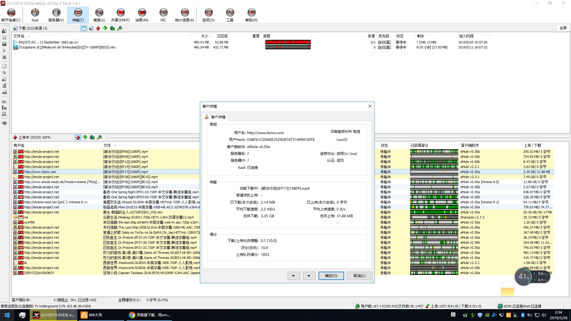

看图,只要在用防迅雷的电驴共享了下载到的文件,之后的用户只要是用ITZMX的比特慧星下载这个种子或任何有这文件的种子
都能从你这取到文件,不管是文件改了名,换了保存路径,只存有种子里一部分的文件等,都能持续的分享。

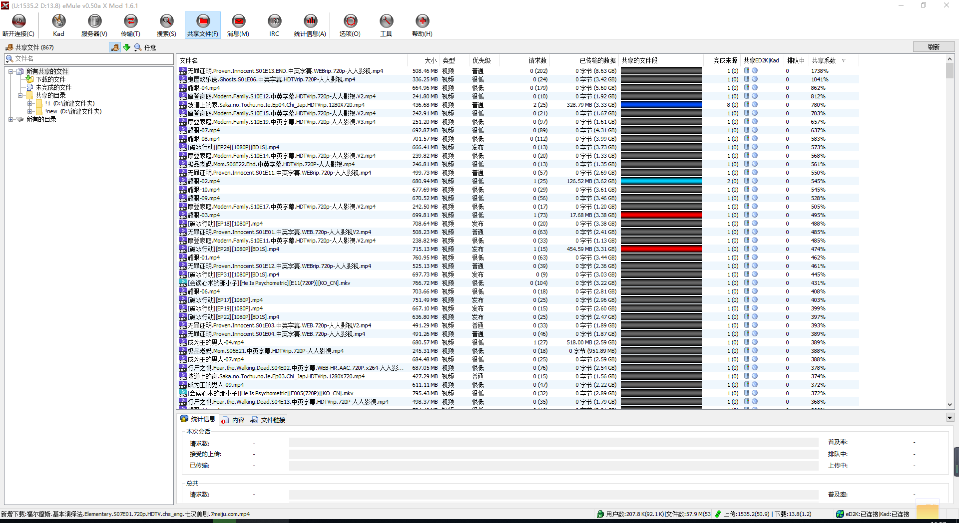

分享用的emule各种mod非常稳定且占用资源很少,也不会占用多于你设置的上传的带宽,可以很稳定的长期共享.
为一位bitcomet的emule插件持续的一共上传了3.35GB的文件了,还有更多的,只是没截到图
而且丝毫不影响网络,另外一小窗里模拟器正玩着王者荣耀,一点也不跳ping.
用BT客户端做种就会经常跳ping,上传带宽没emule控制得稳定.
