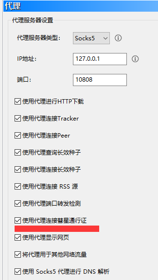

好的,感谢告知,顺便咨询一下win客户端登录账号没效果这个有解吗,挂不挂代理都一样
确保此选项已经勾选,登录才会经过代理服务器
在代理服务器上抓包:
  • 代理连接正常 :与代理服务器连接成功
  • 数据通过代理转发 :代理服务器成功与157.180.22.166:25477(登陆账号时访问的地址)建立连接
  • 服务器响应不同 :服务器返回了106字节数据后发送FIN包
    我本地是能telnet通members.bitcomet.com(157.180.22.166)的25477端口,不挂代理能从网页版登陆账号,所以理论上不用挂代理客户端也应该能登陆,但实际上也不行
你发的结果代表网络是正常的,无需使用代理也可以正常进行登录,你这登录不了提示什么错误信息,有截图吗?
没有错误提示,点击登录按钮后,显示正在登录
,然后变为登录前的状态
登录错误信息显示在侧收藏夹的左下角里,如果未显示左侧收藏夹,点击按钮即可显示
好吧,居然藏在这里。。现在可以,感谢 :joy:(不过还是挺奇怪的,最开始登陆不上的时候是有尝试重新输密码的)
所以提示的错误信息是密码错误吗
这次是的,我查了下邮件,以前有次重置过密码(当时使用旧密码登陆不上网页版)。不知道是真的记错密码,还是后台数据库有动过密码。话说登陆失败提示密码错误不应该放在右下角登陆模块里吗或者跟输入账号密码一样弹窗。
