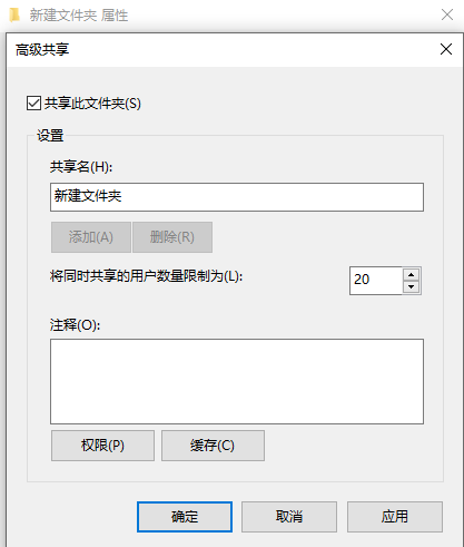

这个原因之前查清楚了,是nas限制了smb连接数的原因,可以翻一下之前讨论的帖子,例如Windows作为smb服务器的花默认限制20连接数,nas怎么解除连接数要咨询nas厂商

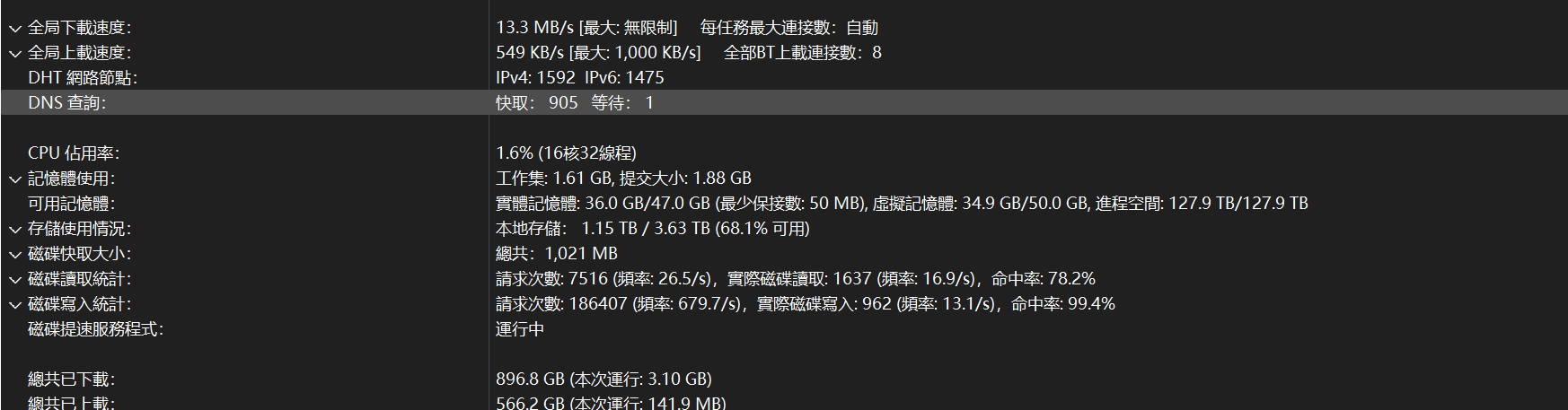

彗星界面卡是文件数超过了1000导致的卡顿,优化一下界面出来到独立的工作线程?

就是的说,下载档案的数量上去了之后卡的不行,一看cpu占用还没超过10%

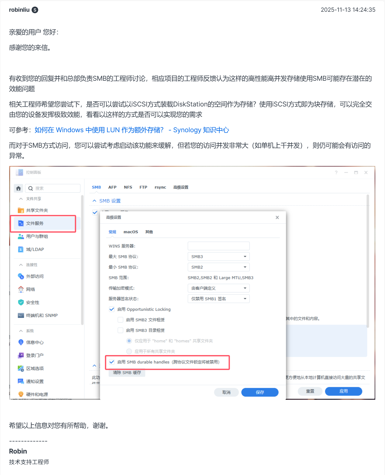

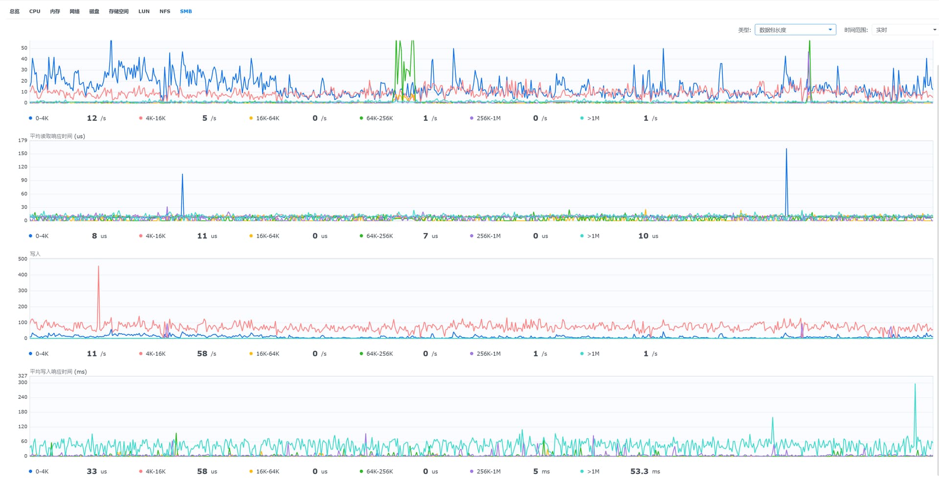

询问了群晖的技术,并发超过数千还是无法解决,改用iSCSI方式装载DiskStation的空间作为存储
最后是不用smb后解决了吗?

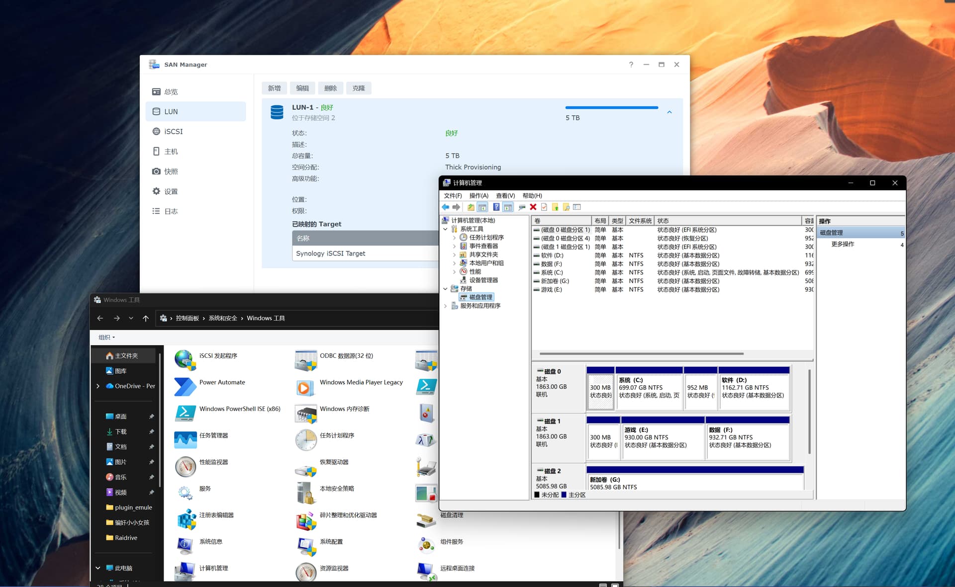

这个具体怎么做的,可以分享下给其他人帮助,看你截图还是SMB,没有切换到LUN

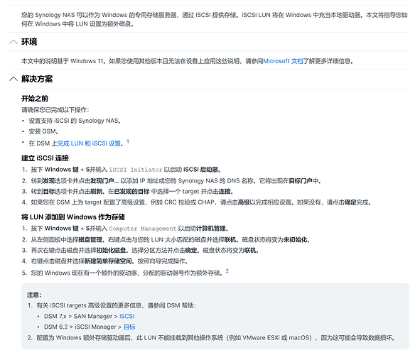

iSCSI 好啊 这样挂载的分区几乎和本地磁盘无异
哪怕是有反作弊程序的游戏都可以正常运行 这是在smb上无法实现的

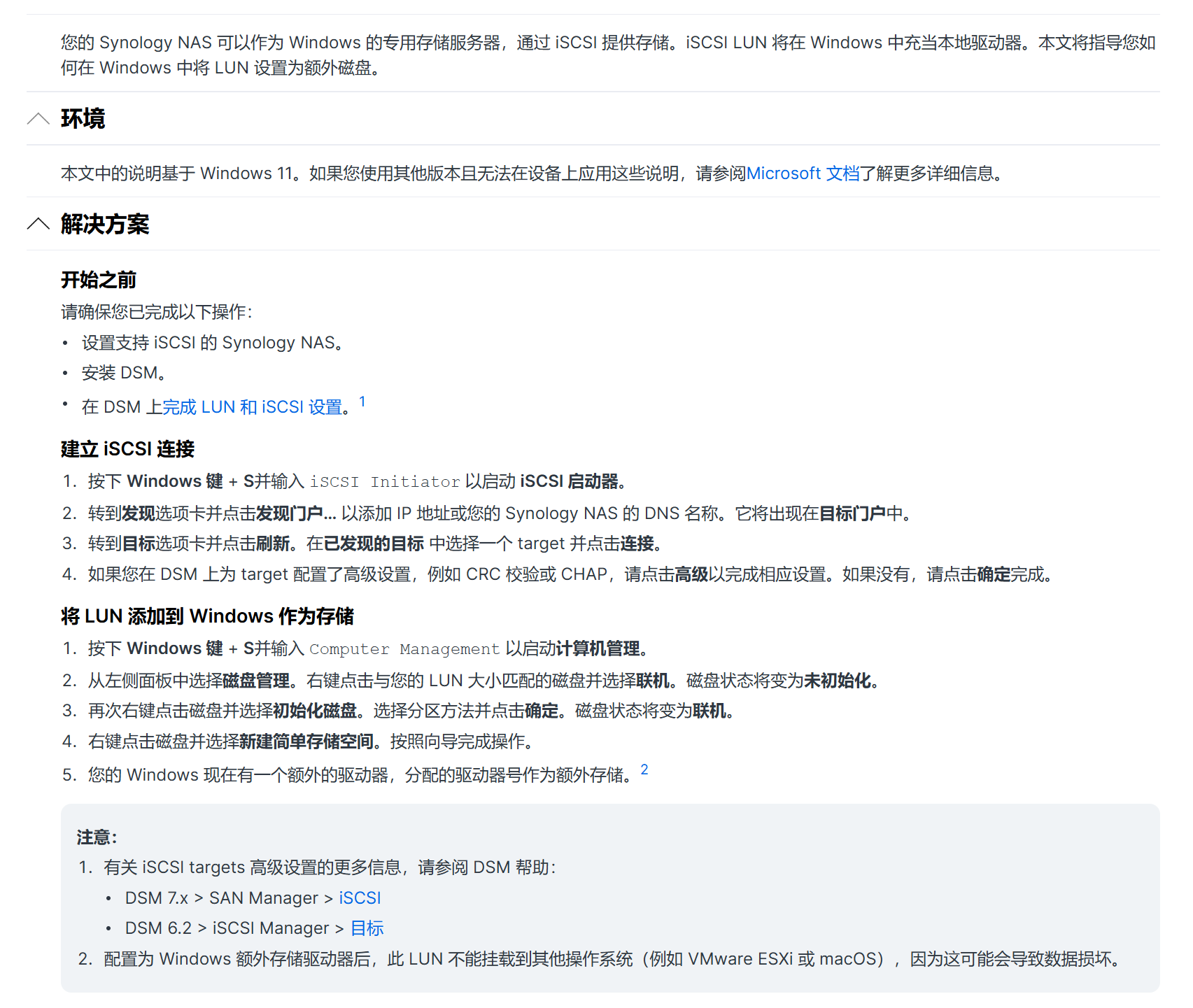

win上挂载用 控制面板》管理工具》iSCSI 发起程序就行

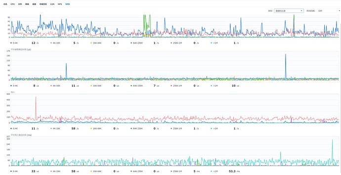

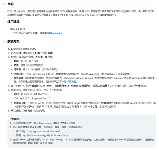

使用smb协议勾选那个中断续连的选项,高并发的问题并没有得到缓解,他能接受的创建和读写命令数量只能到300差不多,而群晖提供的新方案iscsi需要重新创建储存空间完全独立的lun,我创建了5t内存进行试验16万的档案数,共12个磁链,同时下载卡的不行(我并不知道有多少并发),san manager的日志有警告说任务超限,不过比特彗星的任务并没有被终止,算是可以用了,不过这个文件不能共享,移出要等待许久不如同在nas里的其他文件,然后下面是教程
流程不难,细心看就能学会,不过这个储存空间存满有损坏风险
