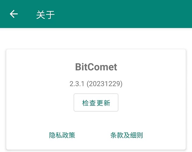

手机访问webui是正常的,目前就是使用安卓APP扫码直连PC连接不上,显示错误如下:
网络错误:iava.net.SocketTimeoutException: failecto connect to /[X.X.X.X(port X)此处为家庭宽带公网IP] from /[X.X.X.X(port X)此处为手机内网IP] after 10000ms
我感觉手机APP并没有尝试使用内网IP连接,而是直接尝试使用公网IP连接,家宽的公网IP为NAT3,那是肯定不能连的上的,2.08版本我没有用手机APP连,上一次成功用APP连接是2.07版本,目前我是2.09版本
手机app是什么版本?v2.3.1测试无法复现,app默认先连接内网ip,超时后才尝试连接公网ip
你这输出的提示是两个ip都连接失败了,超时无法连接,不是证书加密连接出现错误,但是手机浏览器能正常访问webgui,这就很邪门了
我的APP版本也是2.3.1(20231229),我试试卸载了重安一下,看看能不能恢复。

手机APP重新安装后还是无法连接PC,等有时间了我再尝试一下老版本的试一下,看看是不是新版本软件的问题

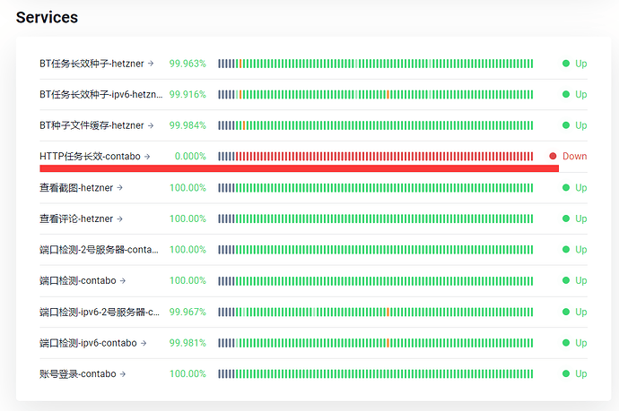

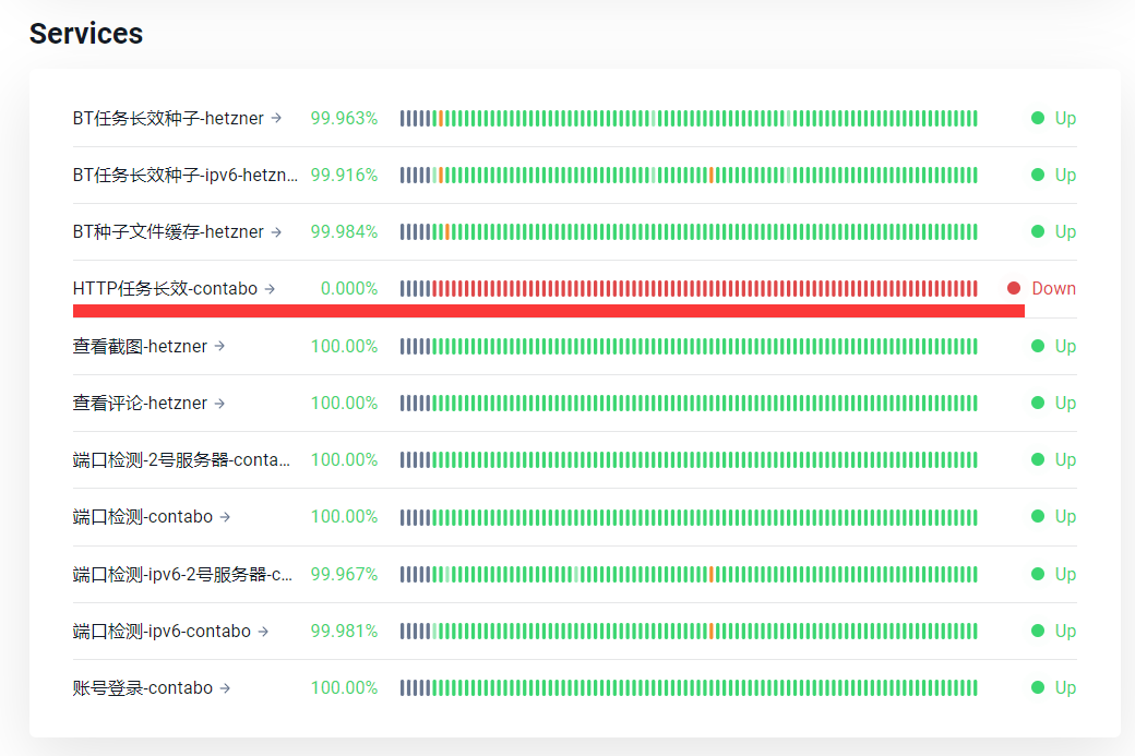

HTTP长效服务器烂了三个月了已经,不修一下吗
