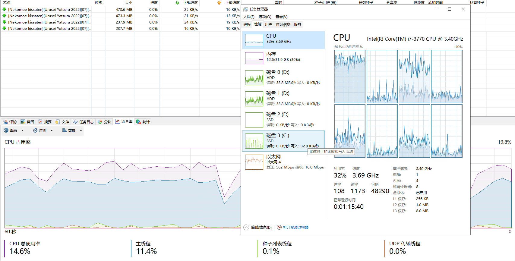

还有UTP的上传速度优化和BT任务主线程实现CPU多线程利用。。不然主线程卡了连1Gbps都跑不满

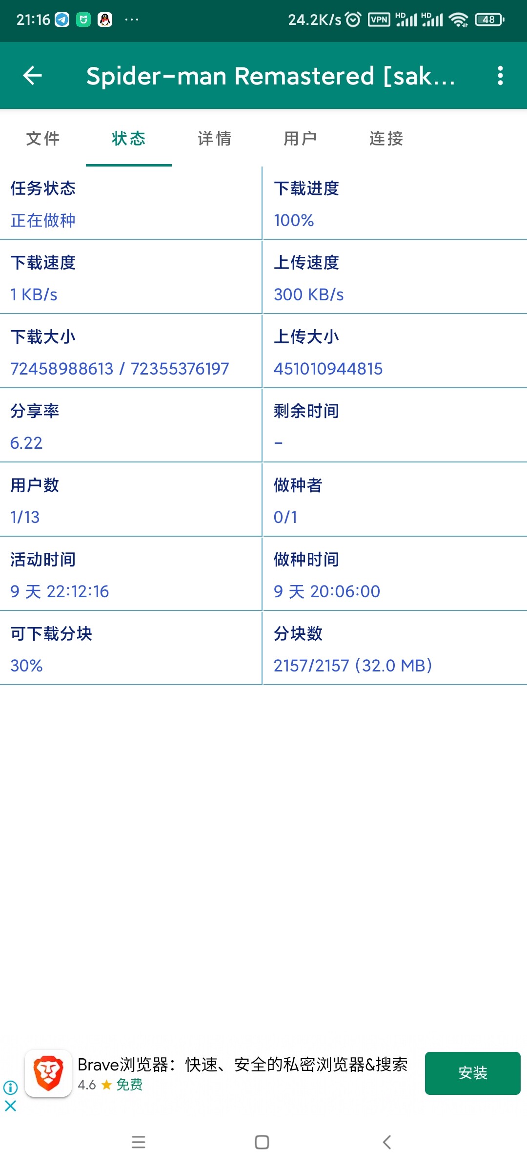

还有app远程连接后没办法修改名称ip的问题还没修复吗,,上次更新是9月份了还是1.80 还有状态和详情选项卡里面的大小没做转换KB MB GB TB处理

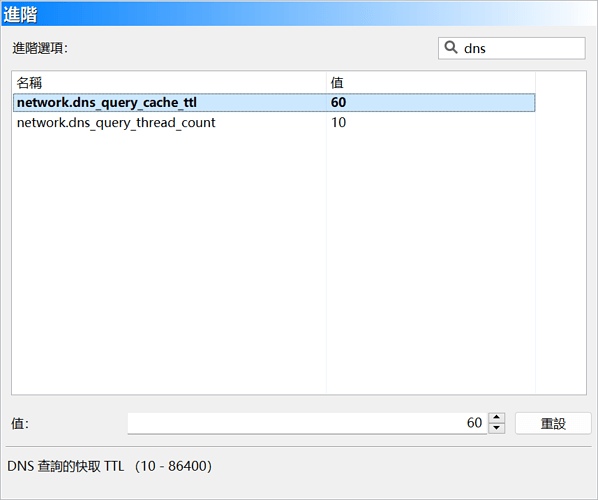

dns查询缓存应以dns返回为准吧
旧版本是根据域名服务器响应ttl缓存,后续版本为了支持dns多线程就改成这样了

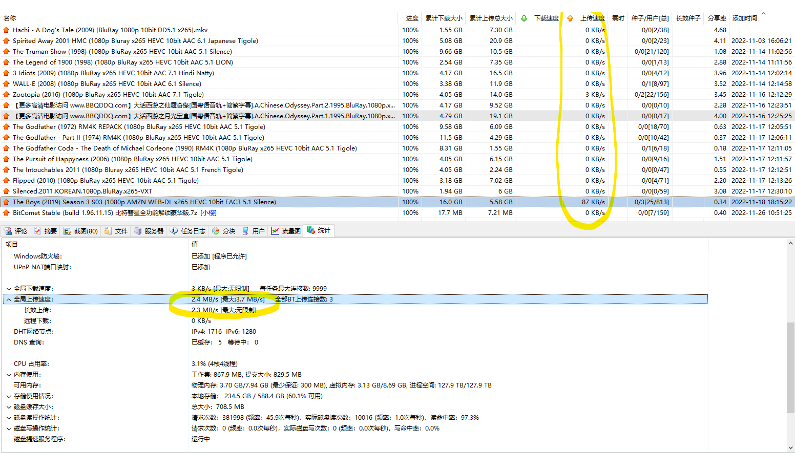

建议将长效上传速率也算在上传速率中,现在我都不知道是哪个任务在长效上传
该功能已有,需要启用专家模式,在高级设置中启用即可。

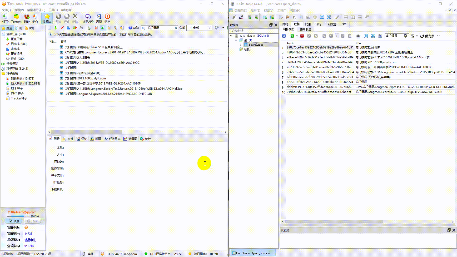

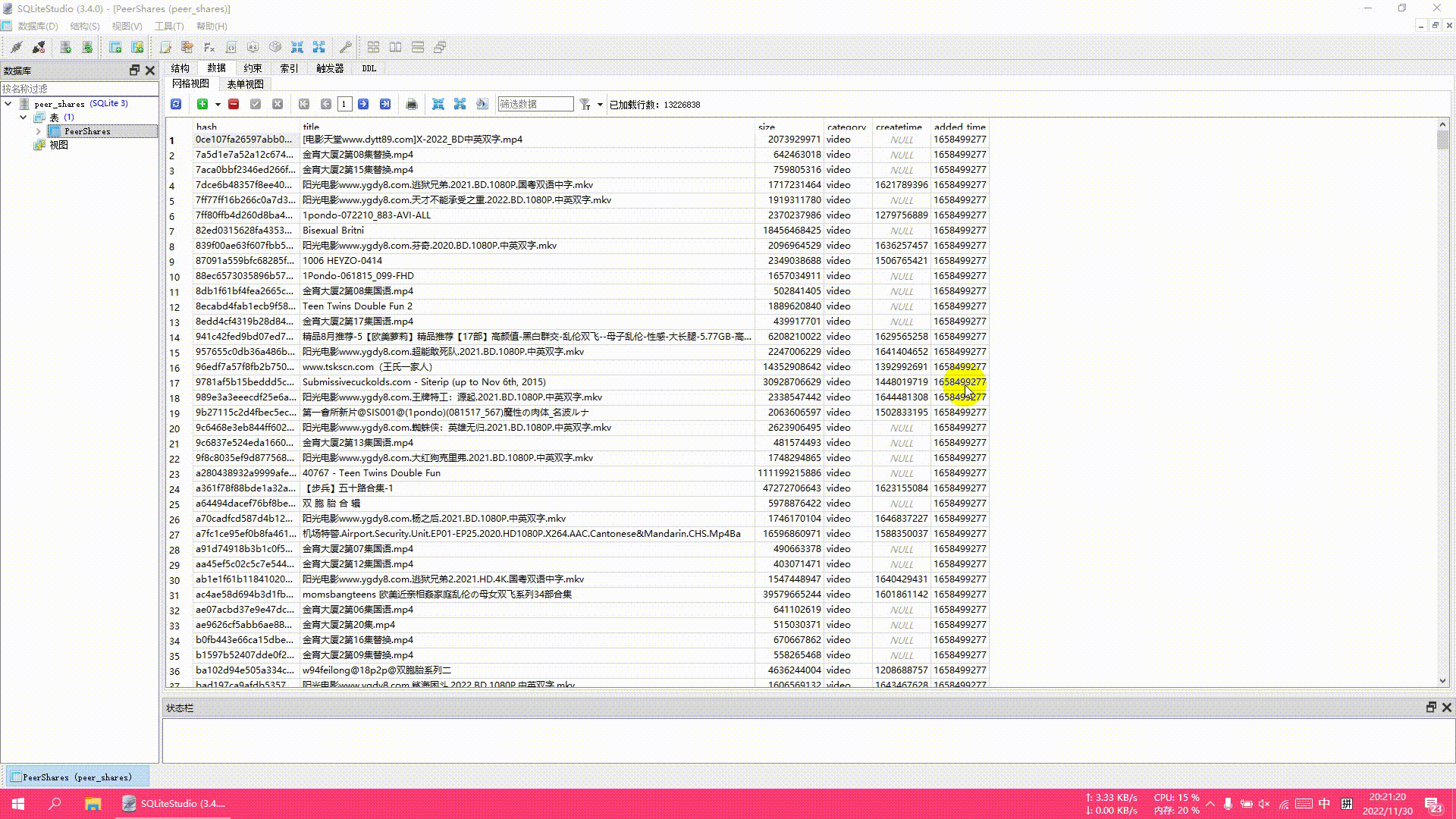

因为现在是在内存,所以你才看出来是cpu瓶颈,如果在磁盘那就不同了,特别是过百万的db数据库时候不采取内存缓存仅使用ssd会发生以下的情况。
有.torrent文件分级目录保存功能,比特彗星应该用的是最有效率的jemalloc数据库引擎,启用种子市场的时候内存缓存不能关闭,数据库索引之类都需要在内存中工作,因为就算是ssd也无法承受索引带来的io负载。
我这边的情况:他人共享db库有1322万,db库放在600读写速度的固态上。
我用的SQLiteStudio(3.4.0):
https://torrnet.lanzout.com/b0dauqwpc
用比特彗星和SQLiteStudio分别检索了一遍关键词【金宵大厦】↓
视频_2022-11-30_182237 640i
检索时间都是24秒,所以无论是否把db库写入内存再检索,瓶颈应该都是在CPU,方案有其可行性。
测试的时候麻烦重启一下,释放系统级缓存,你在看看首次第三方软件打开db后的磁盘活动,通过任务管理器可观察到
重启电脑后,直接打开SQLiteStudio,第一次搜索【金宵大厦】耗时30秒,第二次搜索【金宵大厦】耗时24秒,确实有系统缓存加速。
这是第一次的录屏↓
视频_2022-11-30_202210 640i
