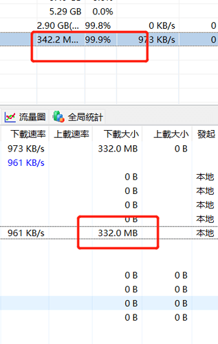

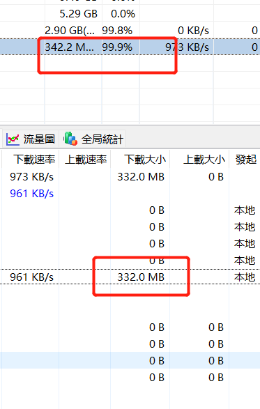

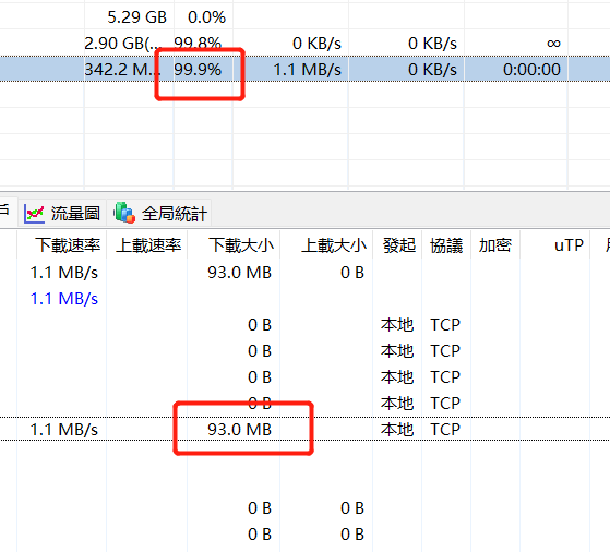

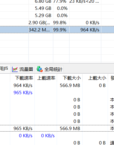

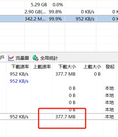

WEB种子是不是不支持分块下载啊?
我都下到99了想补那1%下这么多呢

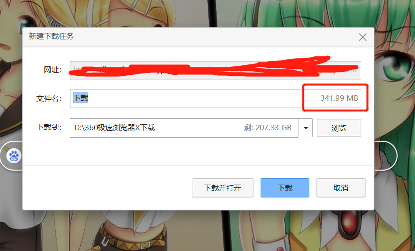

我靠有BUG啊,文件大小都才340他下到了370,还在继续下载。。。
我用浏览器试了一下是能识别文件大小的,而且也支持断点续传(分块下载)
已经500多了。。。已经600多了。。。
web种子移除用户功能用不了,我手动停止了任务,删了这个web
种子
WEB种子是不是不支持分块下载啊?
我都下到99了想补那1%下这么多呢
种子
bittorrent.separate_sources_for_failed_piece
这个高级选项的BUG,你改成否就好了,以前提过几次web种子校验错误的问题

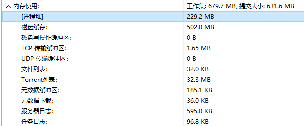

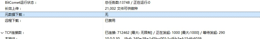

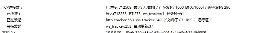

退出的时候,提高一个优先级做取消端口监听的操作,然后在执行退出软件,应该对退出几个小时都退不掉有帮助吧?
这样可以防止退出的时候收到新连接到软件上。看了下退出卡几个小时的情况,连接数上涨到几十万爆炸连接数,所以猜测退出的时候,预先取消端口监听更合理一些

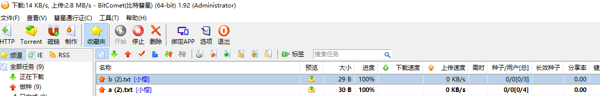

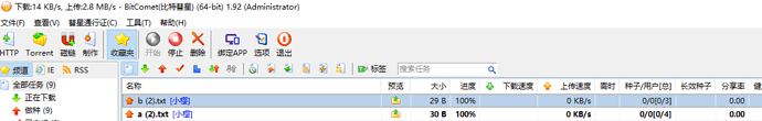

应该理解有误,,我重新发一下,我说的意思是手动去停止任务后,,ws tracker还卡在那保持连接状态
