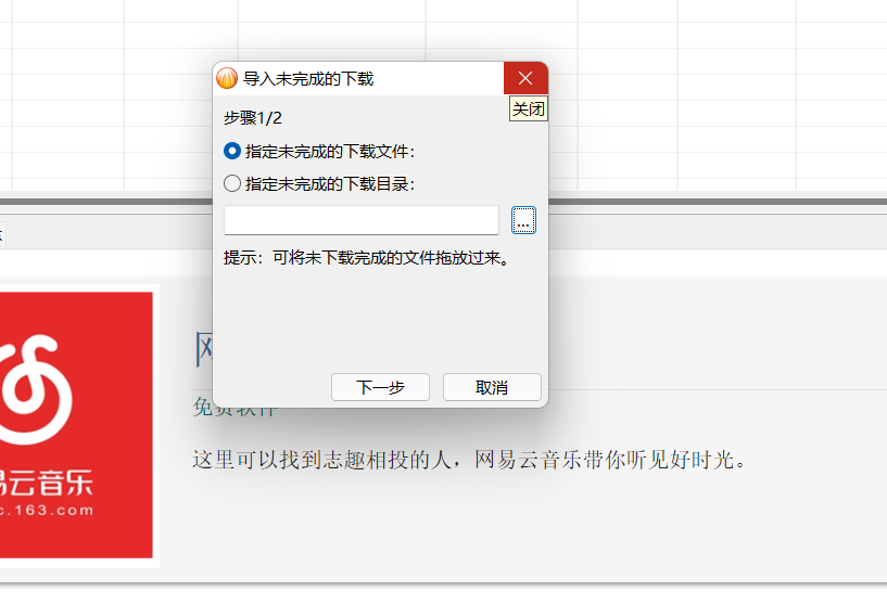

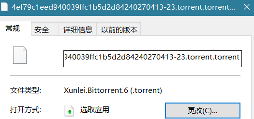

希望支持导入迅雷新格式文件

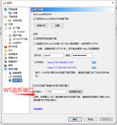

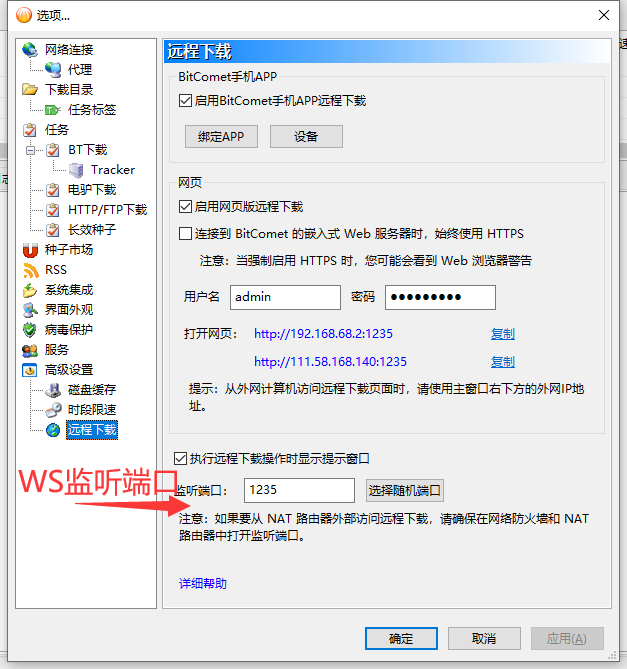

此处可以增加一个新的选项,ws监听端口?用这种格式来传递数据
ws://127.0.0.1:1236/
因为在网页开发推送功能实现webgui远程下载的时候,发现一个跨域问题,post不过去到上面,被浏览器拦截

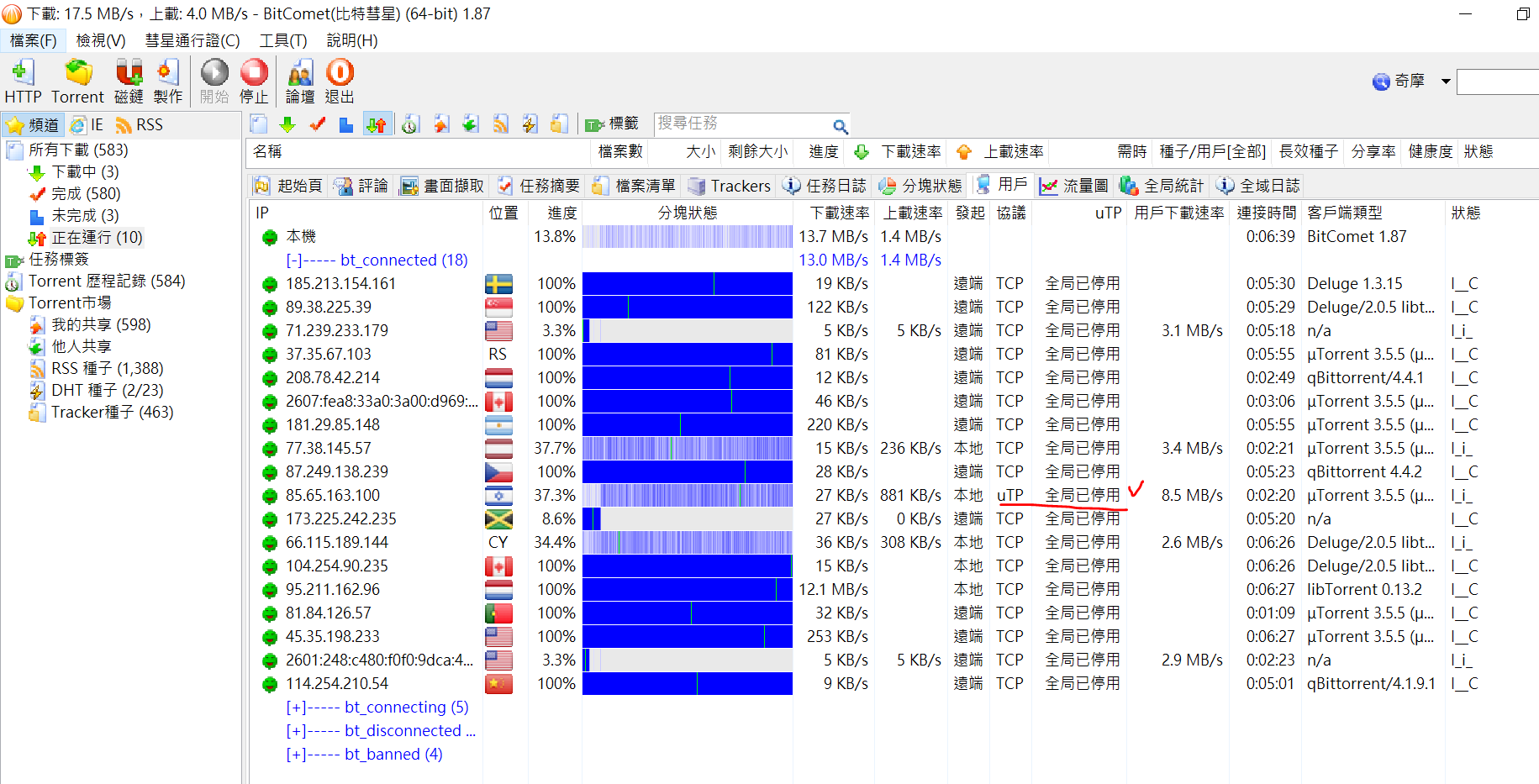

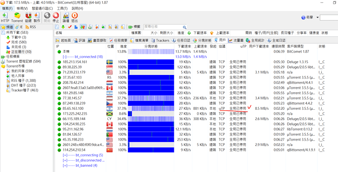

奇怪, 都停用 utp 怎還會有協議?
