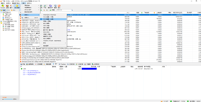

有綱友指點改電腦語言為新加坡,BC改繁體就有種子市場,但我照抄了還是沒效。是那裡錯了嗎?也是牆外下載的軟體,有空指點下嗎?
國際版本這建議太棒了,難道有什麼商業利益不得已嗎?
拍謝,是我沒弄好它,現在有種子市場了。不會再來煩人了。

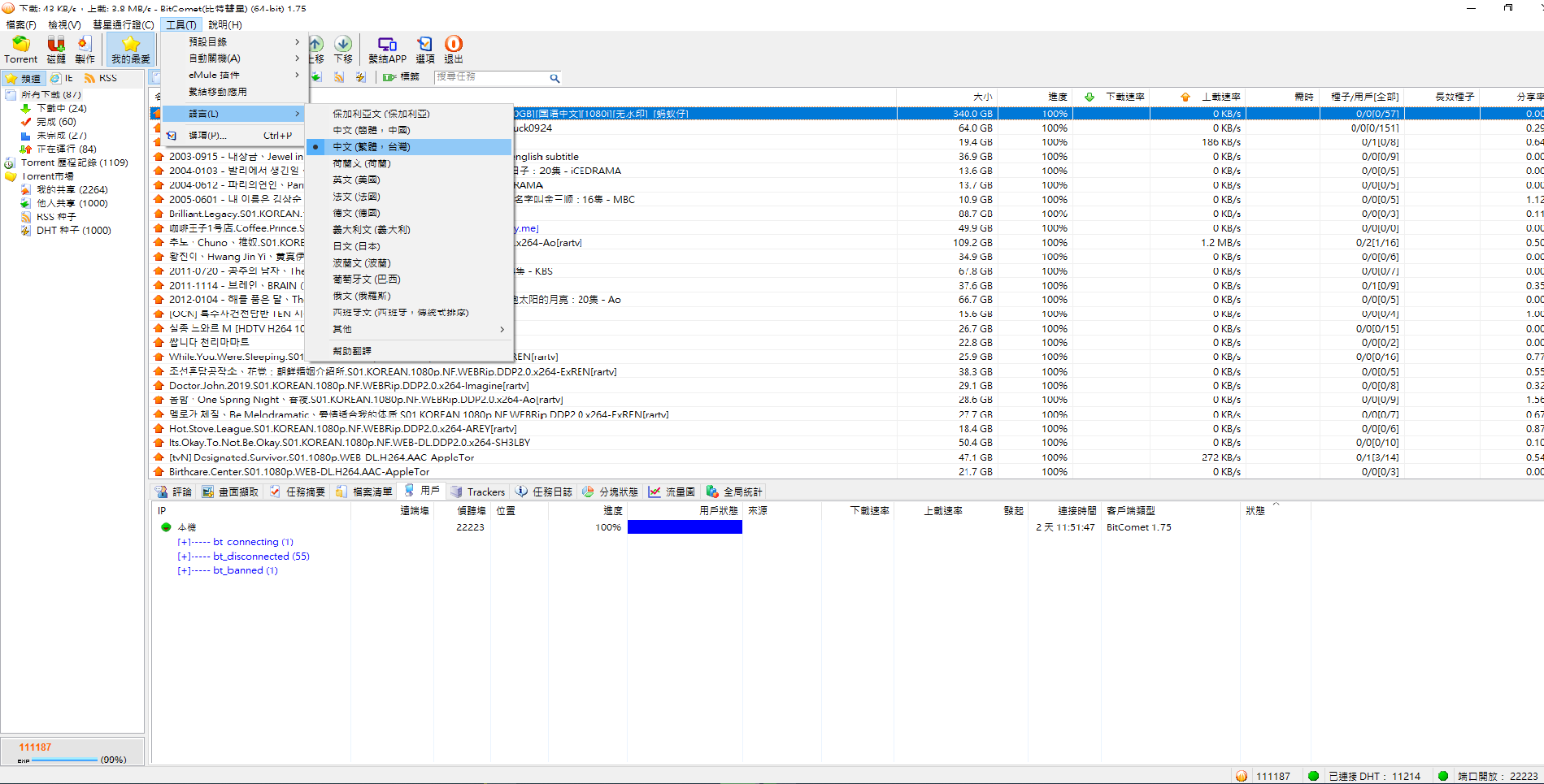

境外用戶 > 安裝完後改語言(參照圖片)

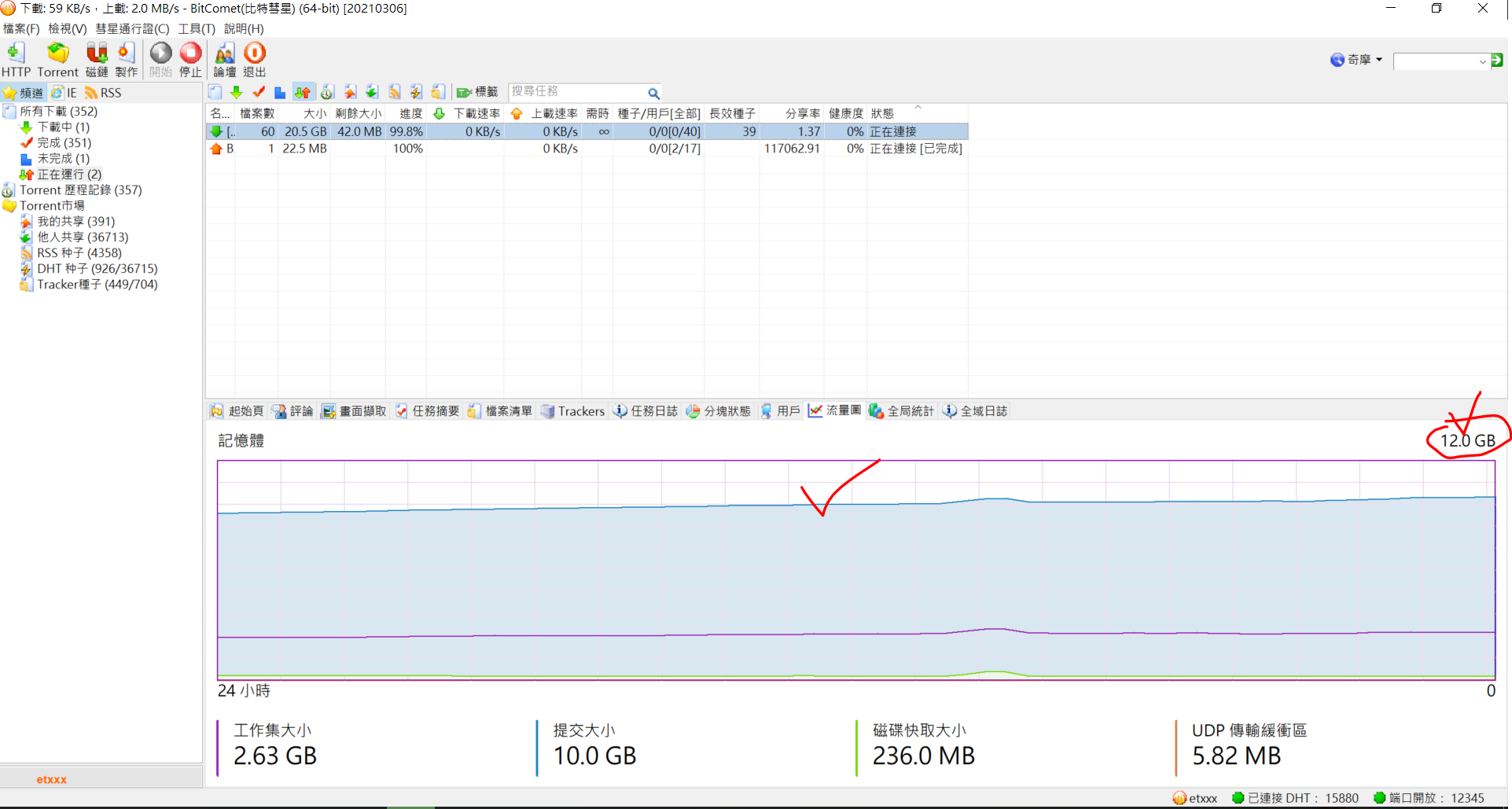

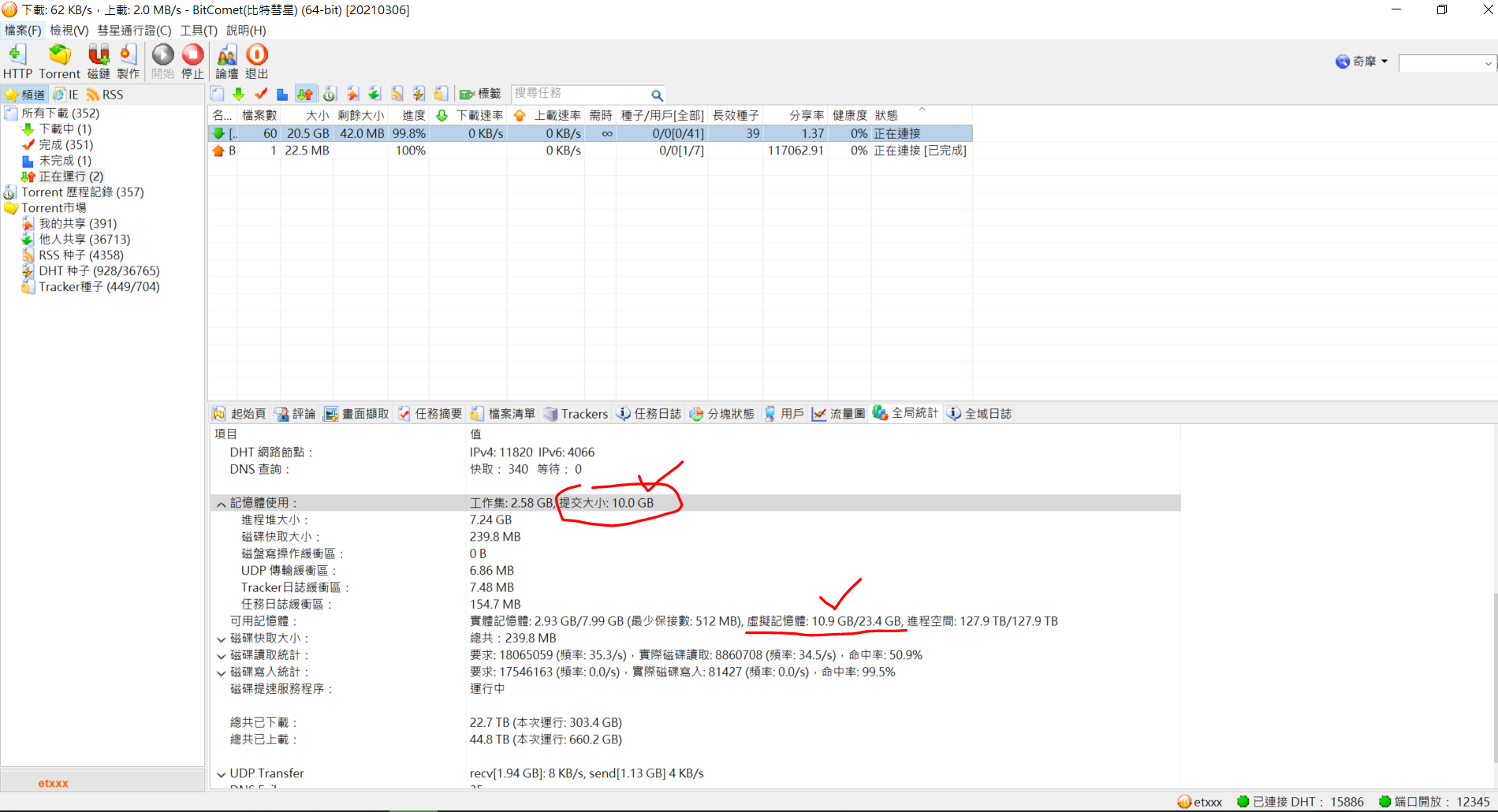

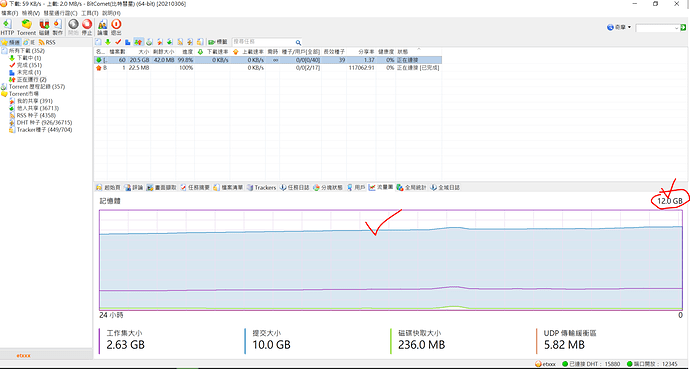

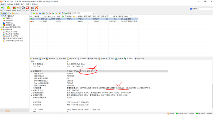

觀察 1.76 測試版… 兩個小問題:
  1. 記憶體提交看起來跟种子列表有關聯… 上幾萬筆感覺沒很多(還沒到幾十萬筆), 卻佔用10G提交大小… 是否可以優化种子列表…

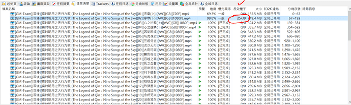

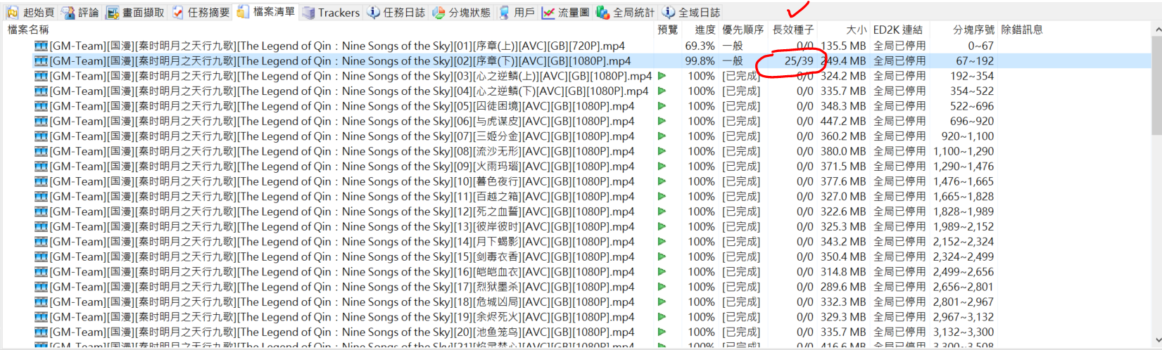

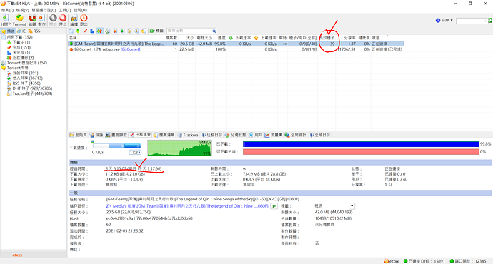

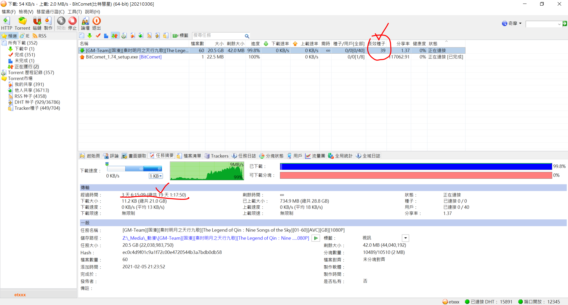

  1. 下載一個動漫花了十幾天, 有顯示長效種子源, 卻始終排不到… 不知是怎回事?
    magnet:?xt=urn:btih:5QGE3HYBZGQ7OLAA4RZAKRFTU663BW2Y

现在启动时会将种子列表里的全部信息加载到内存里。新版内存统计里有种子列表占用大小的统计,算下来一个种子记录大概几百字节。除非限制种子数量,否则没什么好办法。

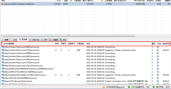

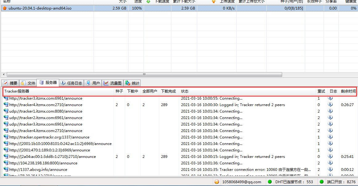

试了一下,大部分長效種子源都连接不上。
感谢反馈,新版已修复
是因为未加密导致连不上还是什么其他因素?有对方IP可以扫一下对面TCP端口号开没开。。

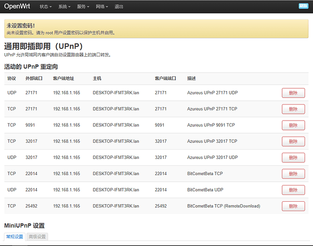

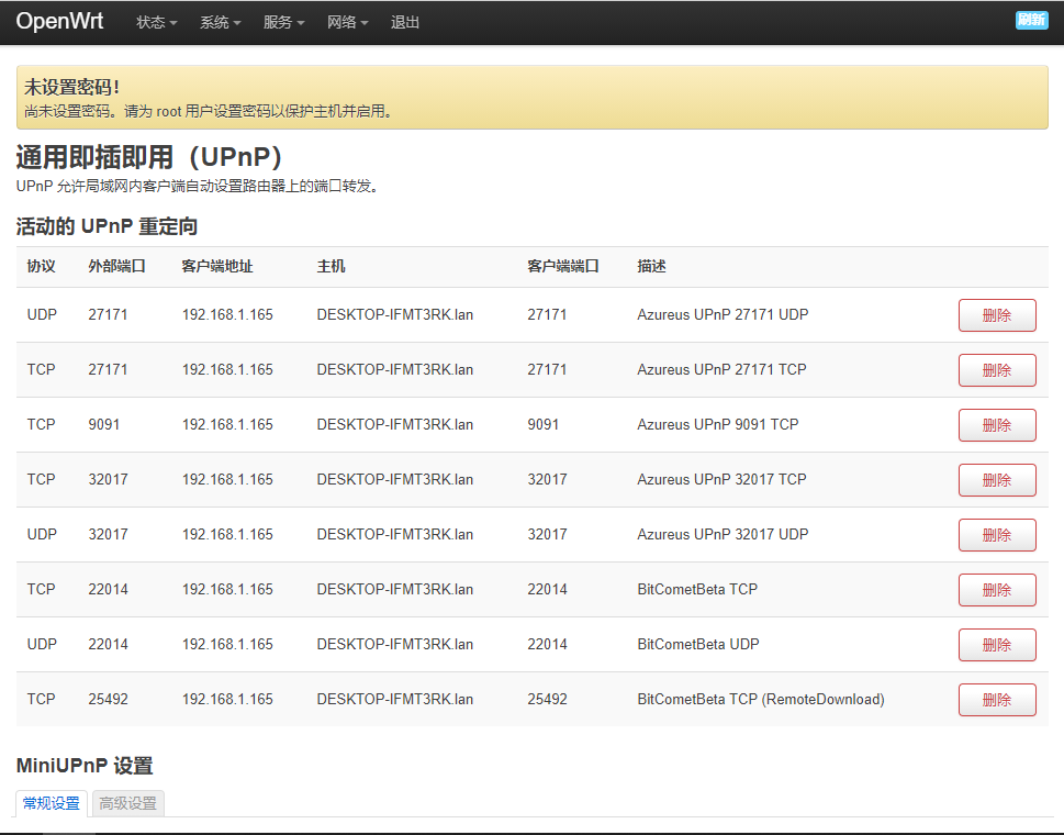

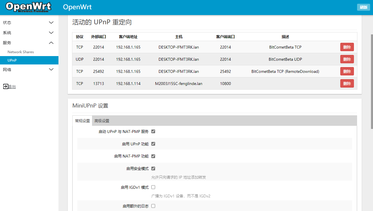

OpenWrt 19.07.7 r11306的UPnP能正常识别了【IGDv1和 IGDv2都能识别】
