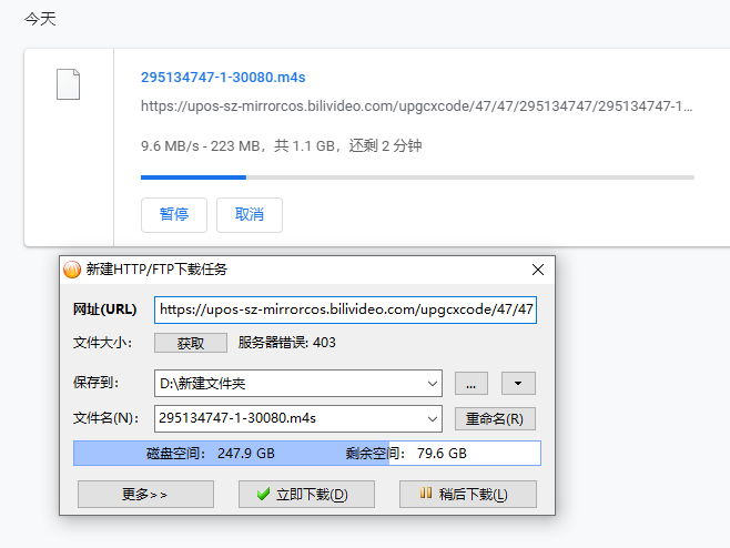

下载哔哩哔哩播放视频的时候失败了
看起来是referer信息没有传递,,能不能增加一下传递,应该是没传递,还没抓包确认,被防盗链了

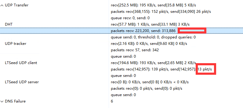

抓包发现就是请求DHT网络,节点回包后引起的。

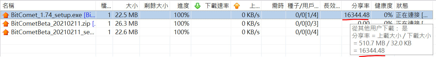

請問這是快樂表嗎? 雖然很開心… 但是覺得怪怪的… XD
你有产生下载大小,分享率是上传/下载,如果下载大小为0那就是1:1

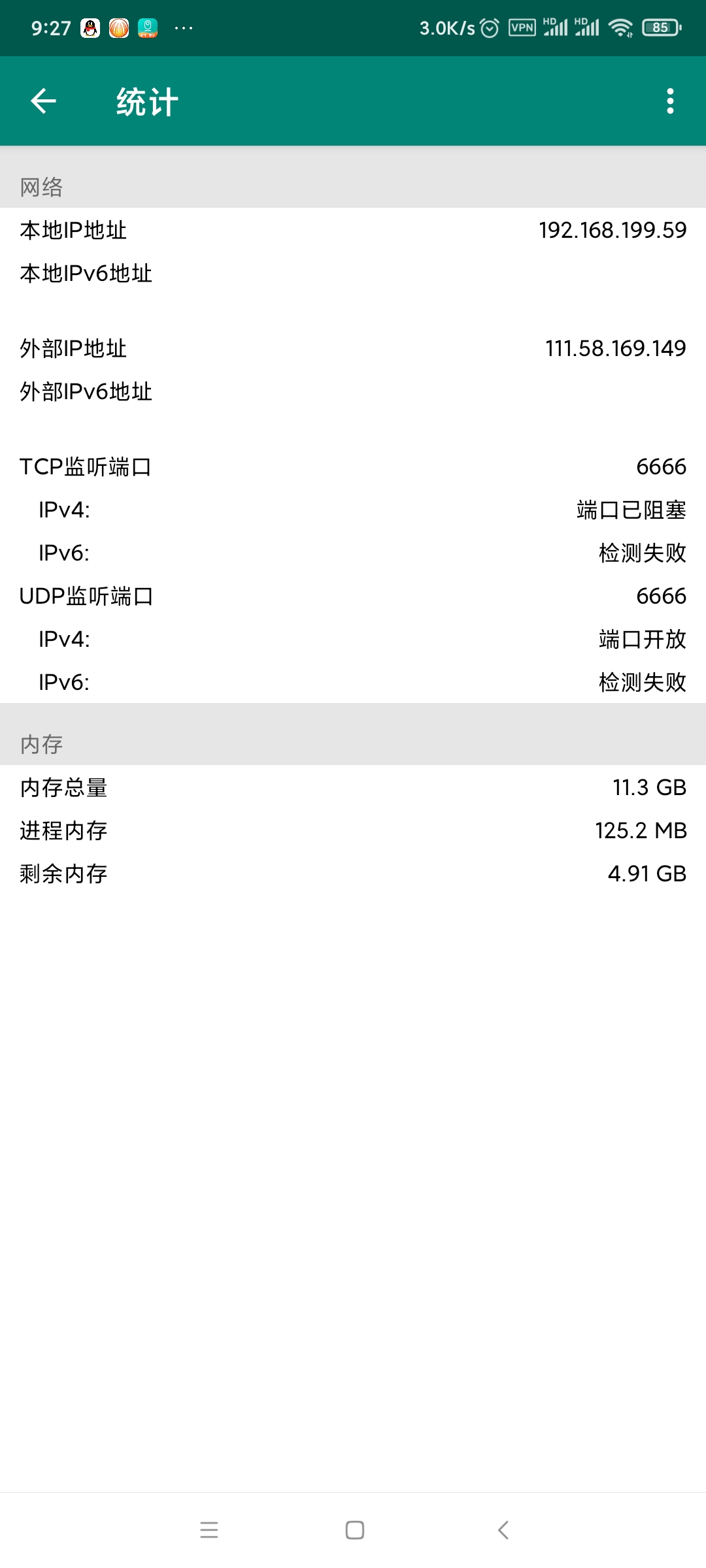

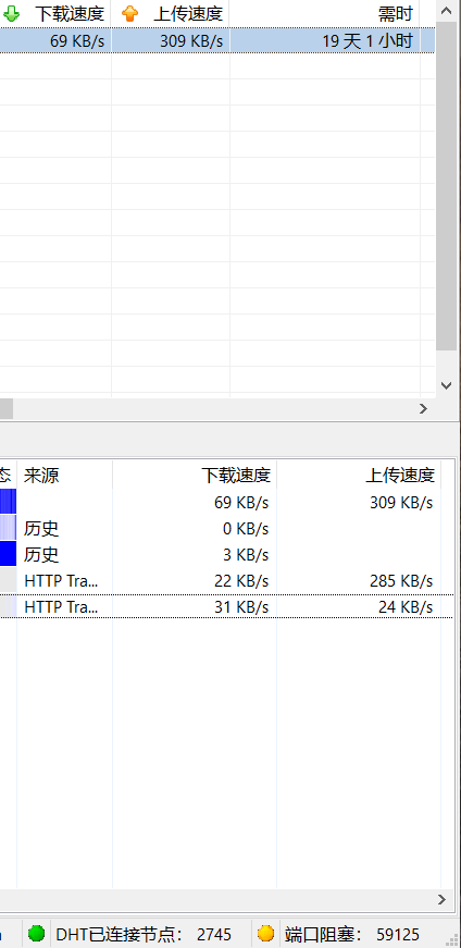

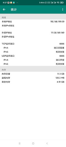

qBittorrent 检测端口开放,比特彗星检测端口阻塞?
实际下载速度大约10m/s,应该没有阻塞吧
已在路由器中开放了对应端口,可是比特彗星还是说端口阻塞。
又试了一下用比特彗星下载,上传速度也有,也能连接到用户,是不是端口链接检测出现问题?
qb没有检测端口的功能,你说的是底部的绿色插头:electric_plug:吧,那是有网就绿

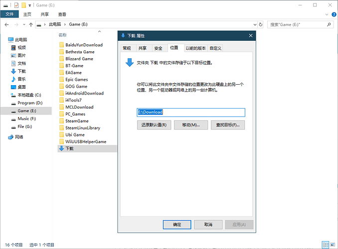

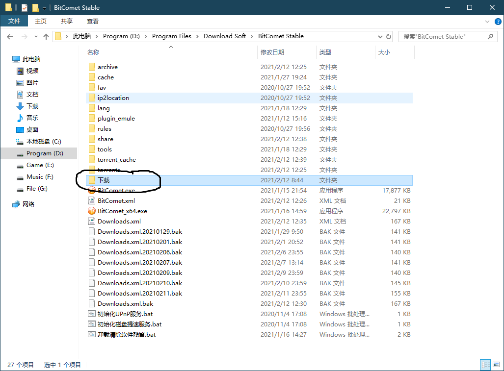

我发现一个不知道算不算BUG的问题。

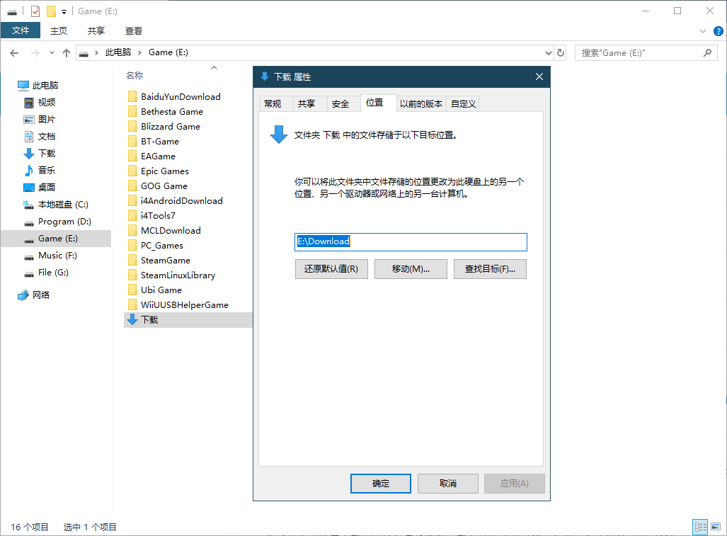

我Win10系统,把系统用户默认的Download文件夹移动到e:\download,这样各种下载工具使用默认下载位置的话,是下载到e:\download的。

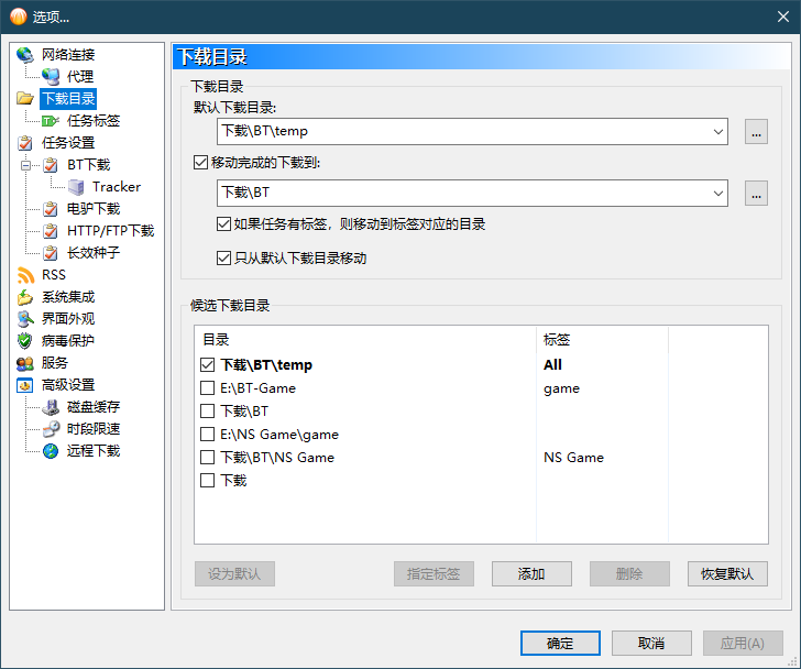

然后我设置BitComet的默认下载目录是“下载\BT\temp”,勾选了移动完成的任务到“下载\BT”,勾选“只从默认下载目录移动”。这样文件会下载到“e:\download\BT\temp”。
但是我在使用种子市场的添加到任务列表功能批量下载的时候,任务会下载到BitComet程序所在目录,而不是使用设置的目录。
我如果直接用打开种子文件的方式下载,会下载到正确的设定目录。
这个不知掉是哪里出现的问题。
这个情况1.72有,现在的1.74也有。

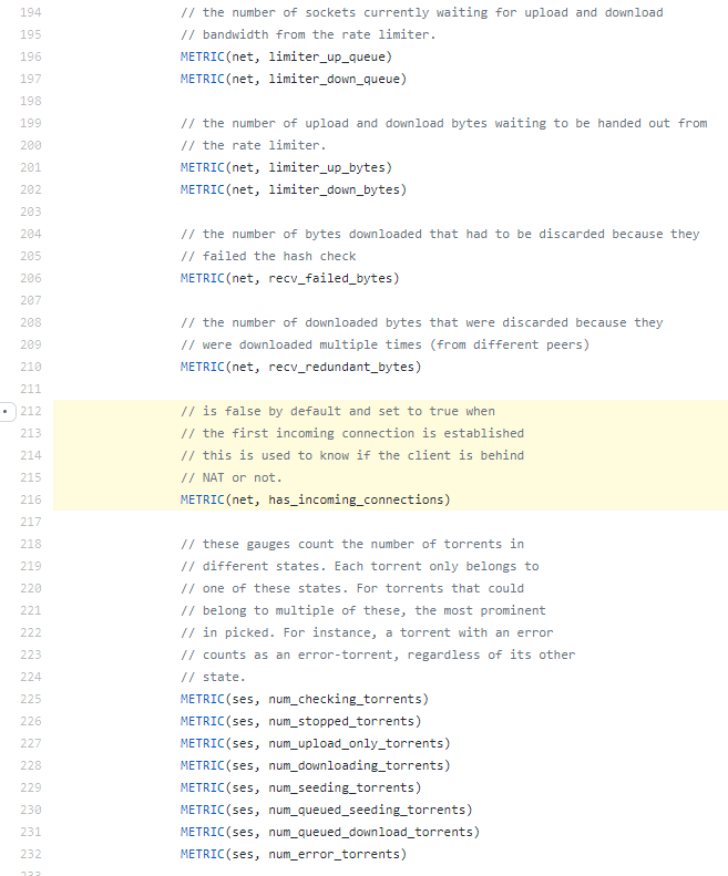

qBittorrent 用的底层libtorrent的BUG,错误检测端口,导致了qBittorrent 显示错误绿灯状态。
这点和比特彗星UDP端口显示已开放是相同的问题,如果发起DHT查询,收到回包后,就会显示为端口已开放绿灯,实际上端口并没有开启的,为阻塞状态
libtorrent BUG相关代码在这
