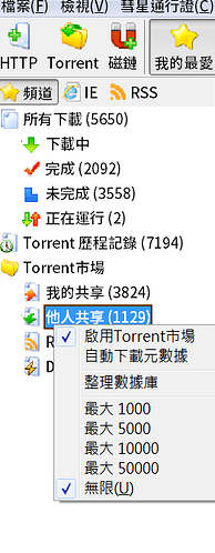

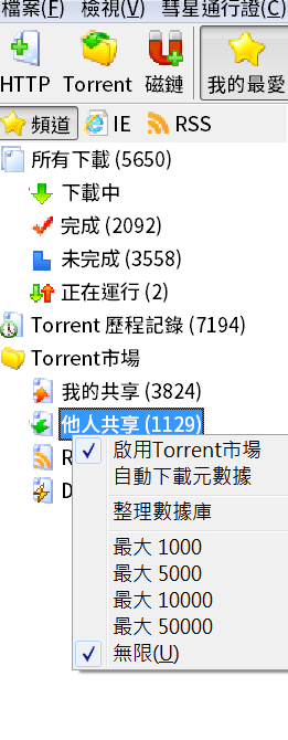

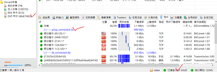

"种子列表自动下载元数据"←這是甚麼功能?怎麼找不到!

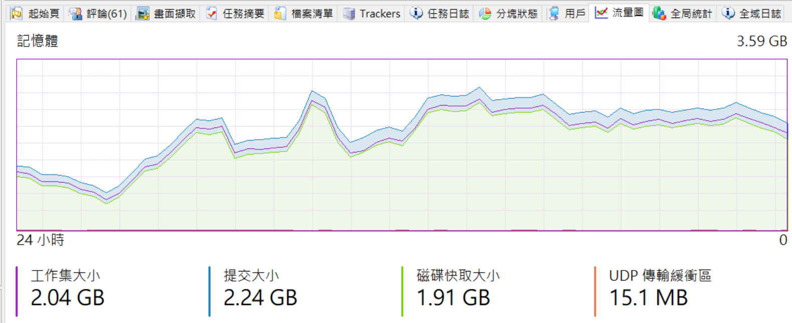

唯一變動的!只有在近期插滿32g記憶體開了16g給BC做緩衝,
我也試過開小點記憶體緩衝1G/4G/8G/12G,問題依然存在,

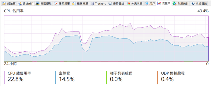

進而開工作管理員才發現,怎麼會單單只掛BC,處理器要吃掉2x%才驚覺不對勁,
觀察程序頁面發現單掛BC,程序nt kernel & system會立即拉高占用率,
處理器就會連同BC程序一共被吃掉20~25%左右的使用率,耗電量也就飆升,

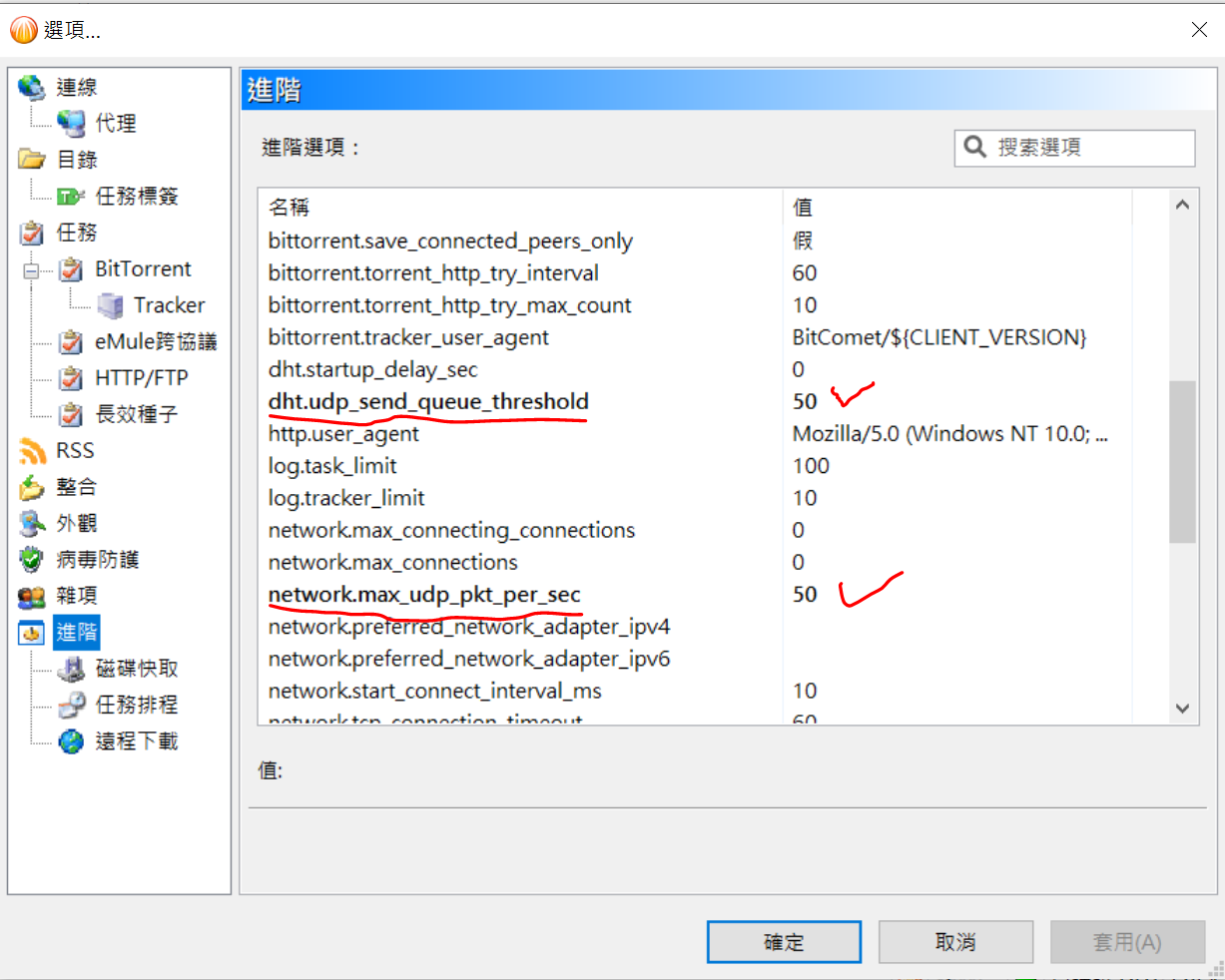

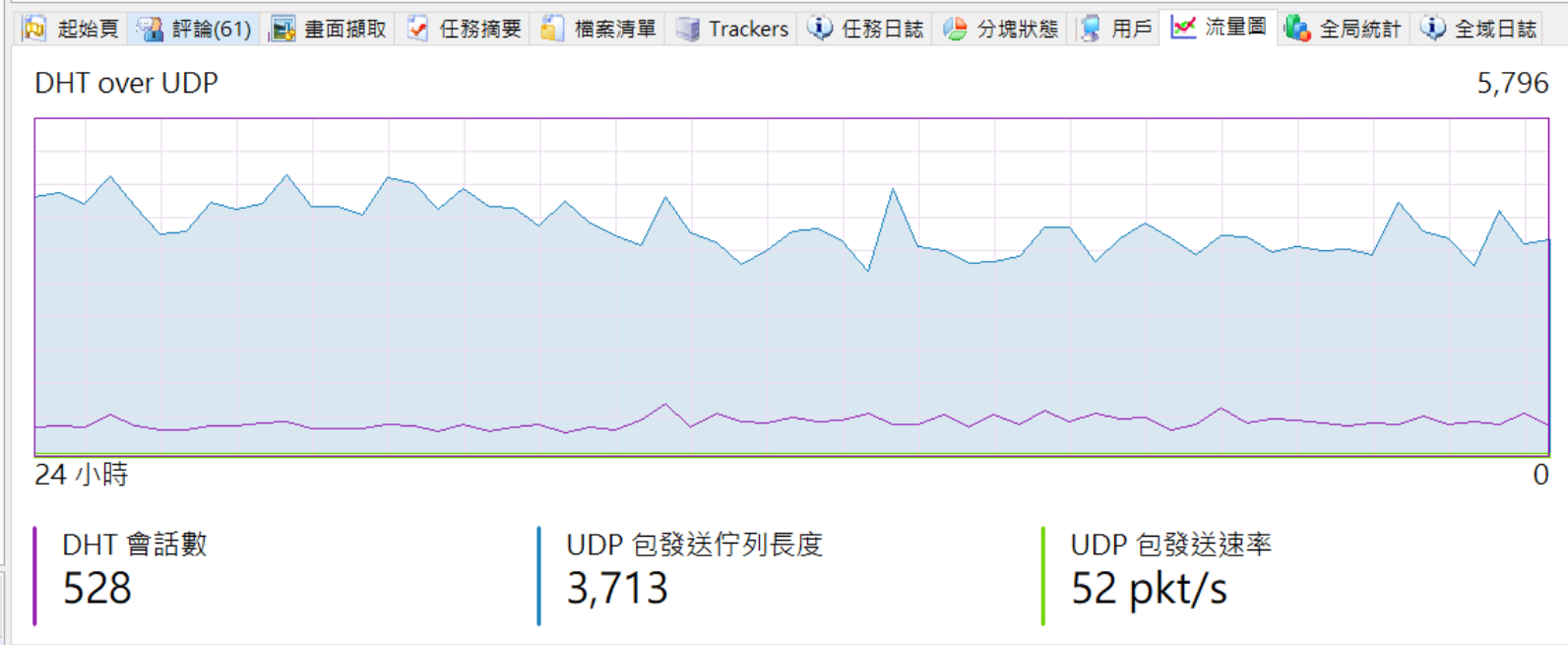

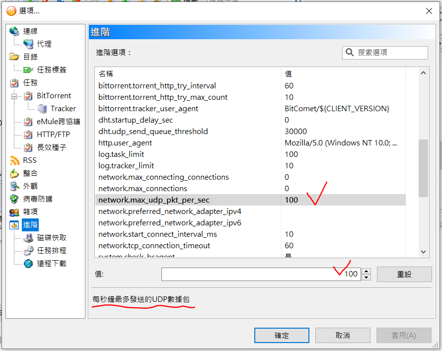

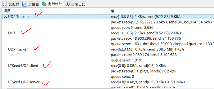

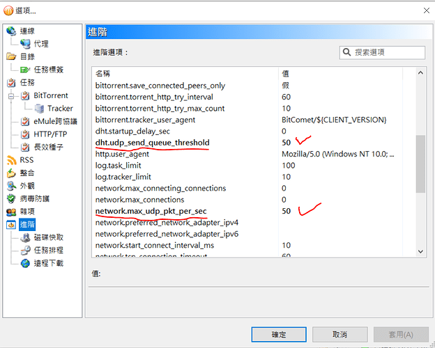

具体因素不知道,不过和每秒UDP发起有挂钩,为了省电你可以你进高级设置改一下试试。默认值1000,尝试改小点,例如修改为8(如果这个数值过小时请禁用DHT,,因为UDPtracker就能拉满并发了),然后在统计分类可以看到当前的运行情况
network.max_udp_pkt_per_sec
找到此处,下拉即可看到

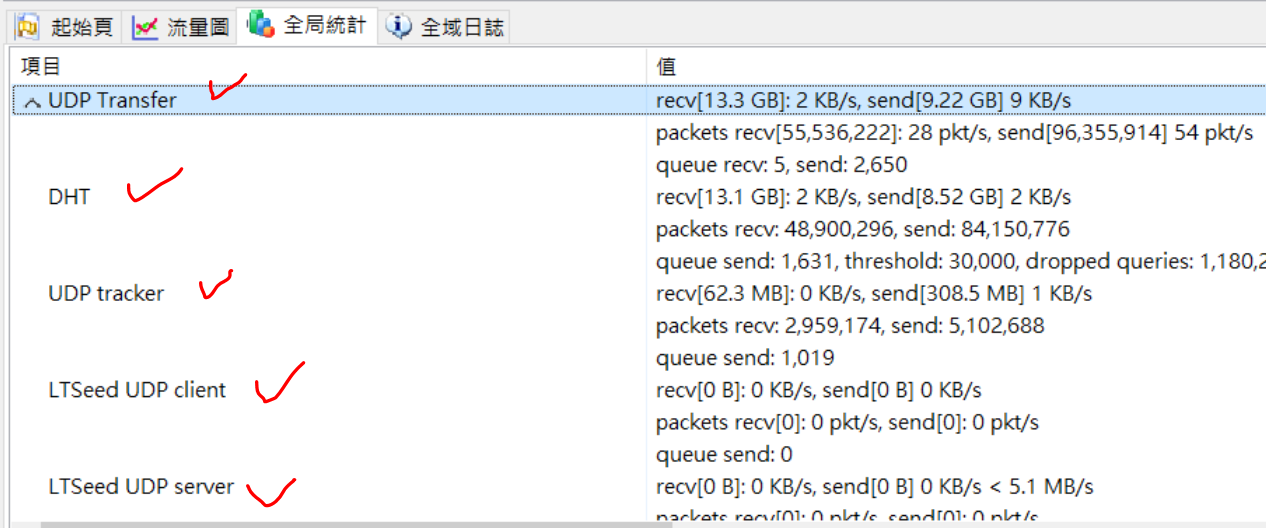

| UDP Transfer | recv[26.1 GB]: 186 KB/s, send[27.9 GB] 102 KB/s |
| packets recv[111,703,880]: 488 pkt/s, send[162,397,380] 1026 pkt/s | |
| queue recv: 0, send: 102,700 | |
| DHT | recv[25.9 GB]: 186 KB/s, send[16.9 GB] 265 KB/s |
| packets recv: 108,479,327, send: 149,371,679 | |
| queue send: 102,700, threshold: 30,000, dropped queries: 343,796 | |
| UDP tracker | recv[34.1 MB]: 0 KB/s, send[110.1 MB] 0 KB/s |
| packets recv: 949,405, send: 1,529,665 | |
| queue send: 0 |
顺便,,,20分钟一次任务间隔主动更新DHT tracker的时候,不会受到threshold限制进行dropped

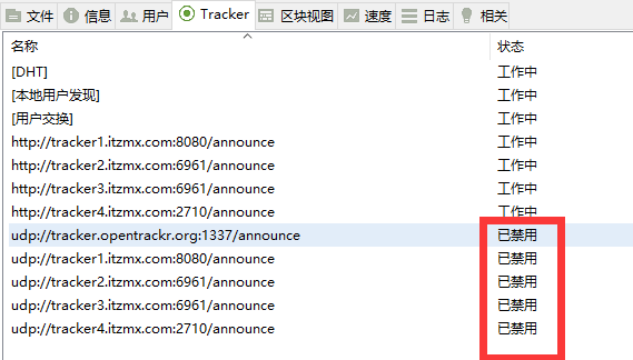

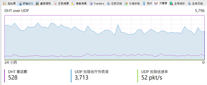

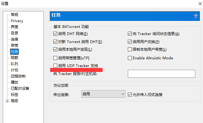

總感覺 udp 已被 isp & 一隻看不見的手 干擾, 從彗星用戶長效 udp 互傳, 就可看出速度只有幾10k 慘淡情形…
建議以下這些, 改成支援 udp / tcp 雙模…
如長效已經有了… 好像還缺 tracker, dht 可以從進階選項設置

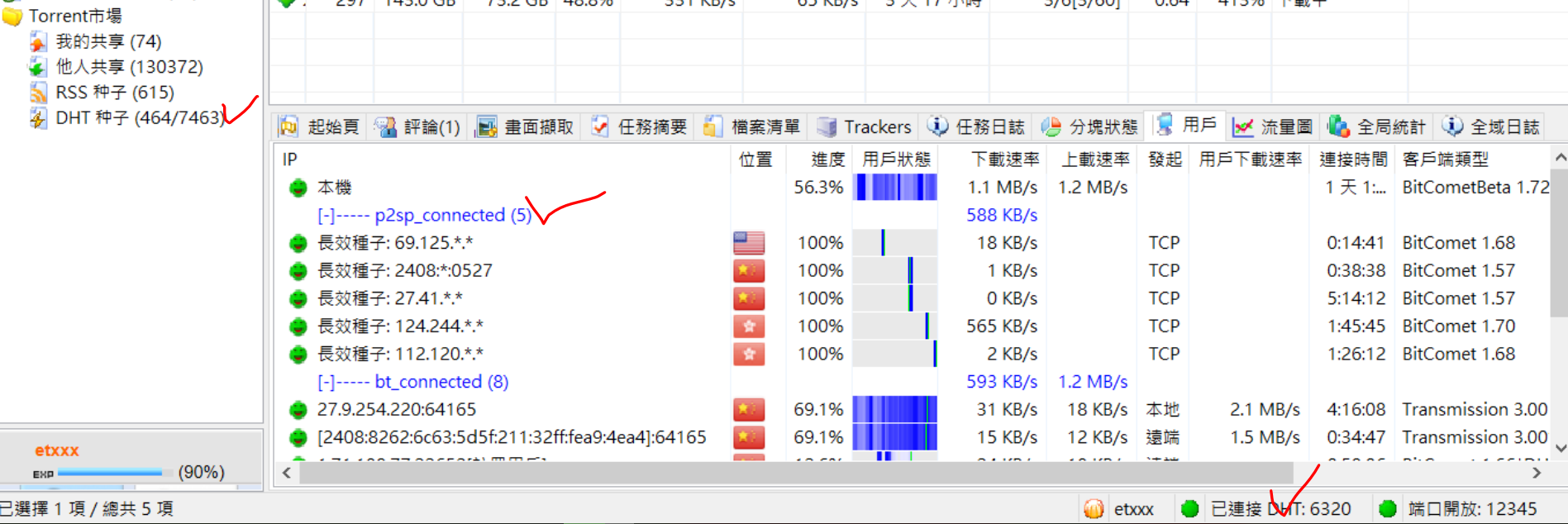

这个选项在左侧列表种子市场节点右键菜单里,默认关闭。您的截图里已经出现了。

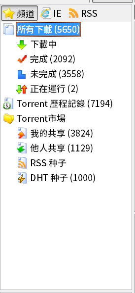

您的任务列表有五千多个任务,也可能会有影响。您可以用文件菜单里的任务导出功能先做个备份,然后把旧任务暂时删除掉(可保留已下载的文件),看看是否有改善。测试完成后如有需要可以重新导入之前的几千个旧任务。

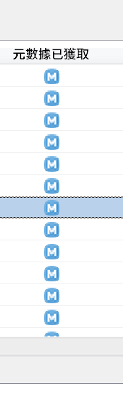

已下载的元数据BitComet界面上没有菜单命令去清除。如果您确实想清理,可以手工清除 :%appdata%/bitcomet/torrent_cache/

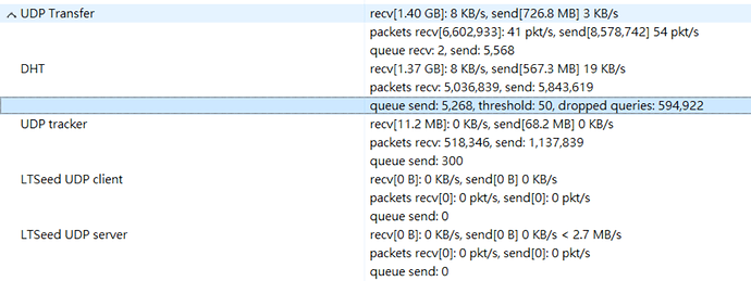

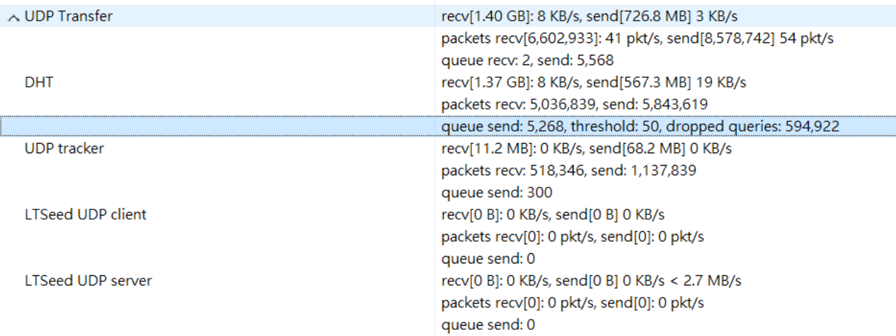

感谢建议,可以增加这个“启用UDP Tracker支持”的选项。另外方便的话,麻烦看看DHT开启后UDP数据包发送队列过长的现象新版是否有了明显改善,谢谢啦
依照zhuxiaoying85309的建議,
調低network.max_udp_pkt_per_sec數值1000→8後確實能夠將處理器佔用率降低,
但最高也會有10~15%間跳動,還是明顯的偏高許多,
我印象中之前單掛BC處理器的使用率大多維持在3%上下,
而調低network.max_udp_pkt_per_sec數值後,
功耗計顯示的數值也比較常態的維持在43瓦上下跳動,
但還是會有5x~6x,甚至7x的數值出現,出現的頻率不算低…

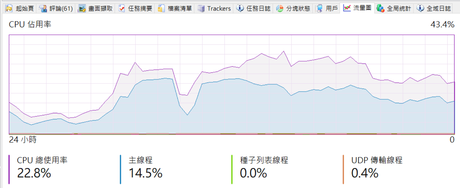

在流量图页面右键菜单选择CPU占用率,可以看到是否为UDP处理线程占用CPU过高。

任务更新的时候,DHT要不要考虑下进行队列丢弃限制啊,现在代码没考虑到,一更新,就会产生十几万的包队列等待发送。
还以为是DHT节点数量太多了,有好几万的DHT节点数量,我把软件退了重新打开,DHT节点数量降低到1800后,更新一次居然也还是发送十几万的包。
这些包具体是什么内容呢?
