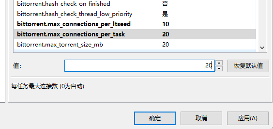

或者,你把每任务连接用户数改小一点,不要连接那么多用户,也可以降低上传速度

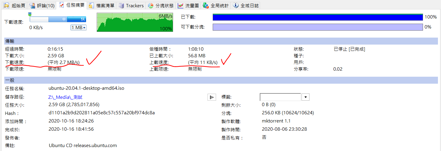

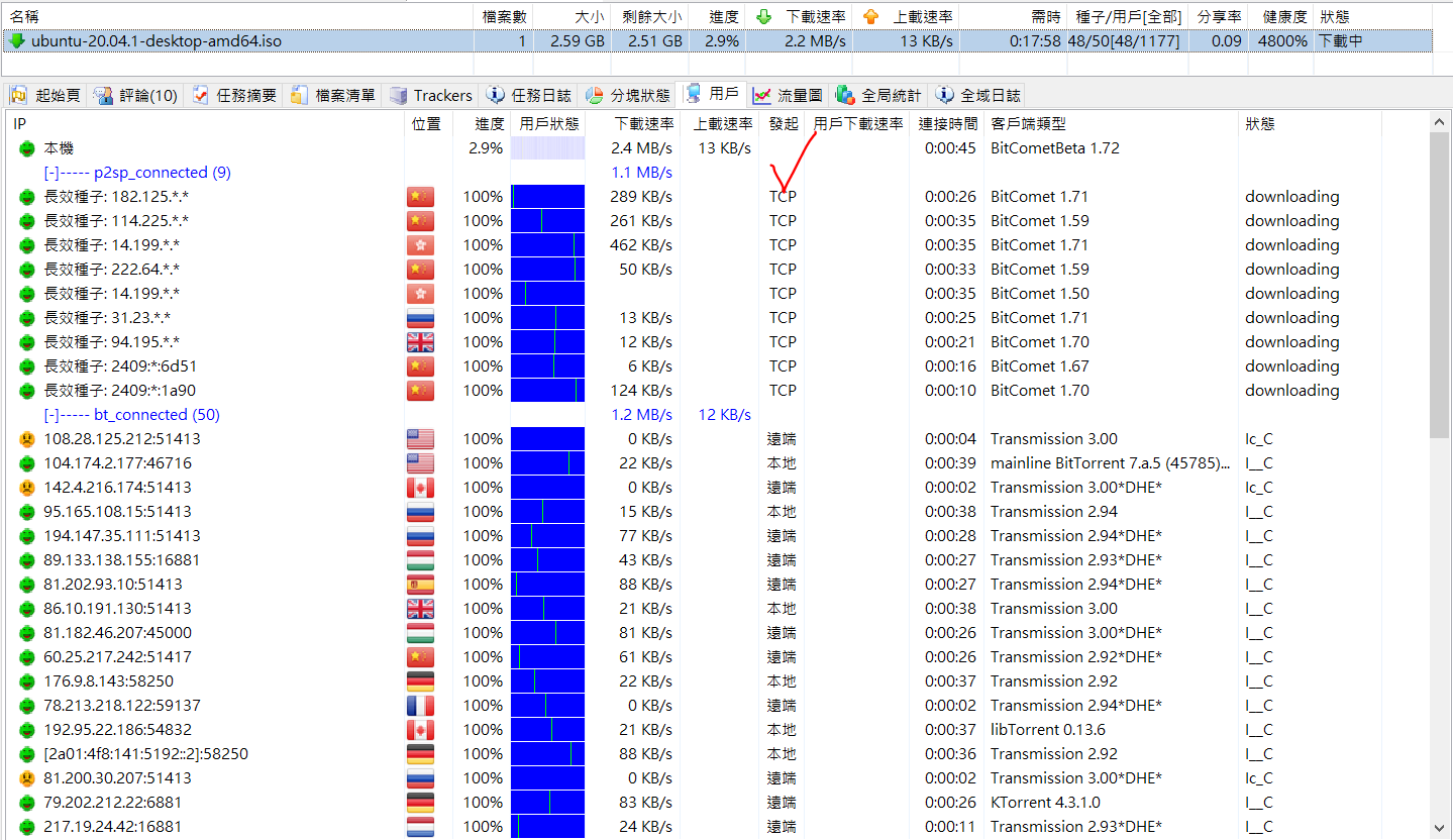

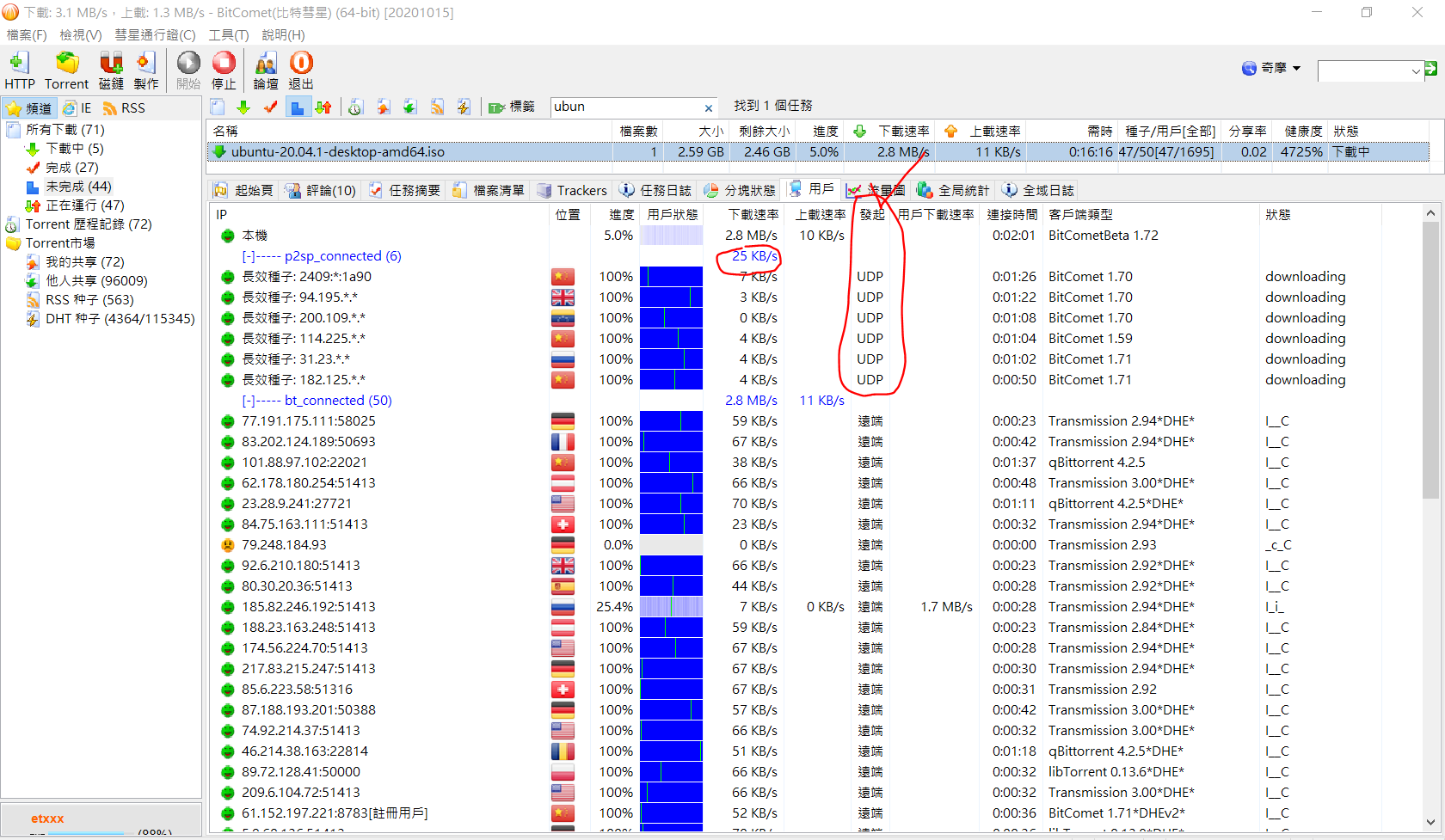

猜測可能是當下種子資源分配問題… 測試 ubuntu 種子有類似問題嗎? 你那上傳異常的任務下完後, [任務摘要] 貼來喵喵看… [平均上傳] 與 [平均下載] 比率是多少? 如果只是一時間波動起伏… 就別在意… XD

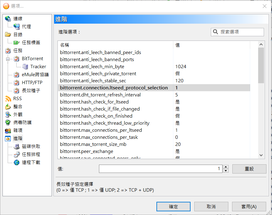

你设置错了。。1是udp 0才是tcp 2是同时使用udp和tcp

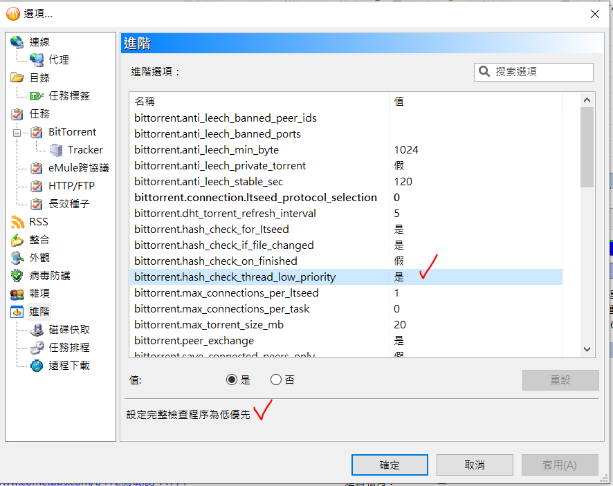

本人电脑WIN10 64位 8G内存 有2块硬盘 问题是这样的 ,目前使用的BC是1.58解锁版的。1.58下载8MB上传2.5MB,使用磁盘也会达到百分百,但10秒左右就会降下来。正常在百分20到百分30左右。 1.59版以上包含这个v1.72 Beta3 [20201015] 都有这个问题,占用磁盘百分百资源,无论是官方版和解锁版安装和免安装的都一样。而且是长时间的一直是百分百,只有停止才会降下来。鄙人发现的任何一个版本只要光下载不上传磁盘资源就正常,关闭这个UPnP NAT端口映射貌似也好点,1.59以上版本要是关闭UPnP NAT,貌似长效不上传。再者是貌似任务多了磁盘就占用高。仅供常考希望这次不要再忽略了,以前在貌似是 一点五几 的版本反馈的问题到现在都没有解决

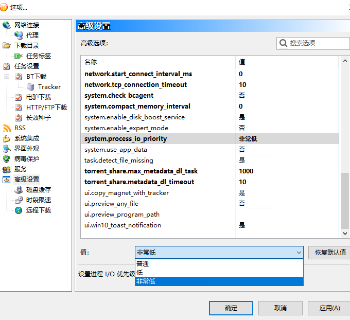

点击任务管理器,资源监视器,切换到磁盘分类,勾选bitcome进程,截图看看是什么东西占用了磁盘性能,新版也可以设置磁盘进程优先级,设置为非常低后,就算磁盘100%占用也不会引起卡顿现象
