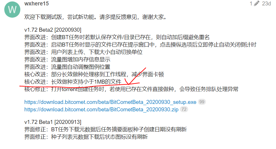

1.72测试版

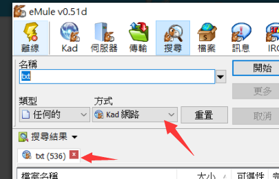

搜索方式你改成服务器看看,能不能搜索到呢,我还没试过,KAD网络和DHT一样,分散存在每个用户电脑中。
恩… 1M以下小文件(如jpg ,ass字幕), 不管採用 KAD 网络或 DHT 分享出去, 都是好方法… 補完長效種子欠缺部分… 敲碗中!
v1.72 Beta2 已发布,欢迎试用

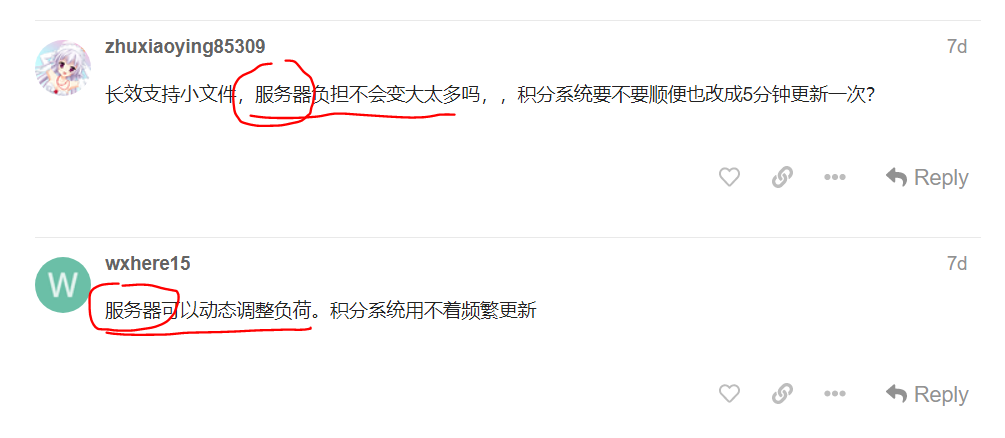

长效支持小文件,服务器负担不会变大太多吗,,积分系统要不要顺便也改成5分钟更新一次?
服务器可以动态调整负荷。积分系统用不着频繁更新

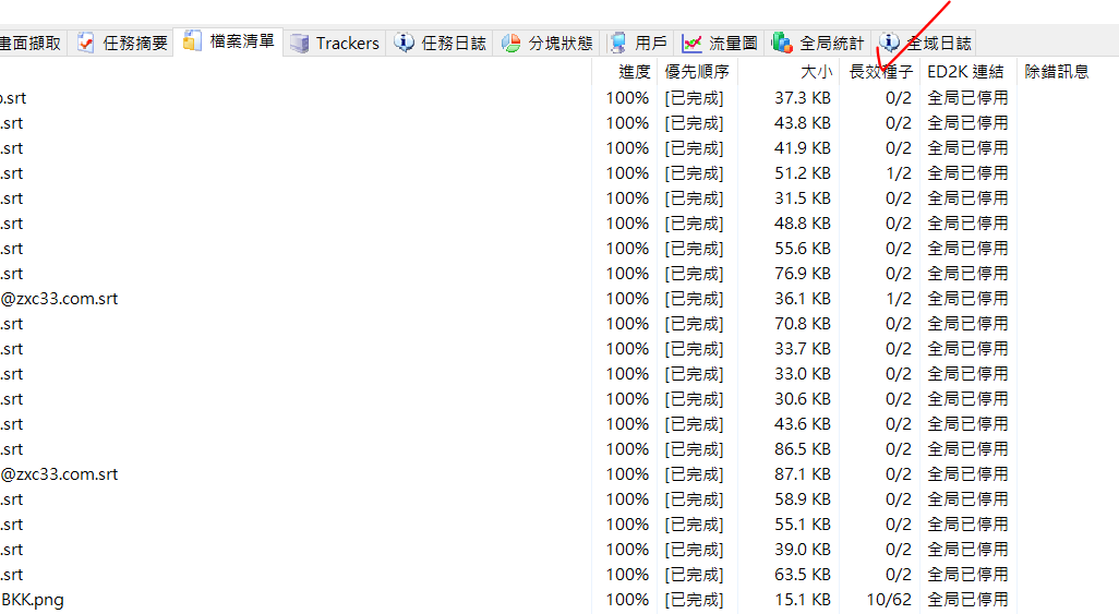

这个小功能方便增强做一个吗,预计填充的大小和区块数量

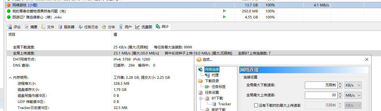

还有这毛病,,现在长效上传,会记录为全局限制中,就算使用无限制,也会被限制住,希望修一下,以前版本没这问题,以前版本只有设置长效自动控速才会被全局限制的

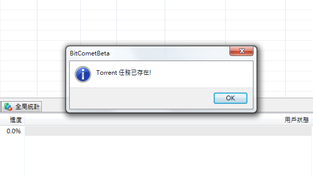

能不能修復一下WIN7的種子.磁鏈呼叫 軟件出現延遲的問題…應該不是系統問題…也沒有防毒…
打開種子沒反應…一直點都沒反應…自己手動打開BT…秒開…再把種子拉進去…秒開…然後等一會…瘋狂跳這視窗…藍瘦香菇

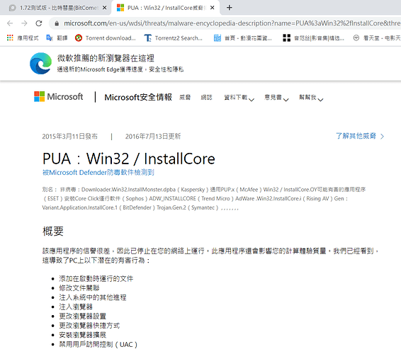

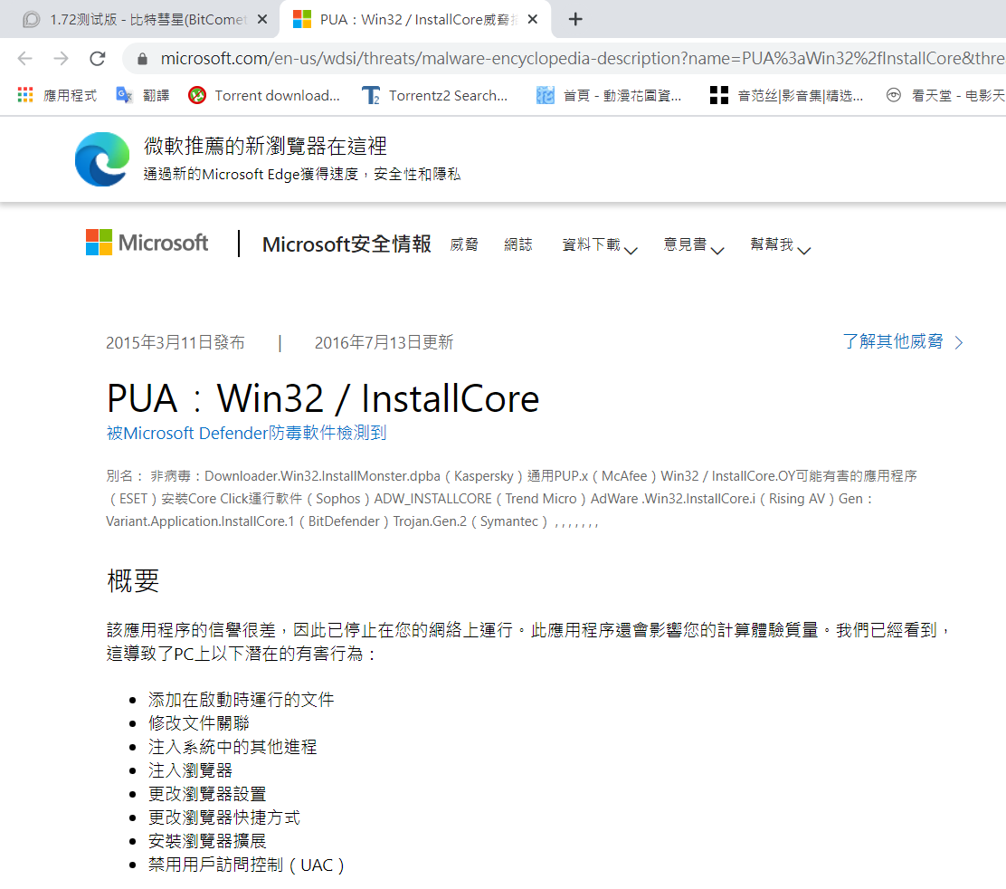

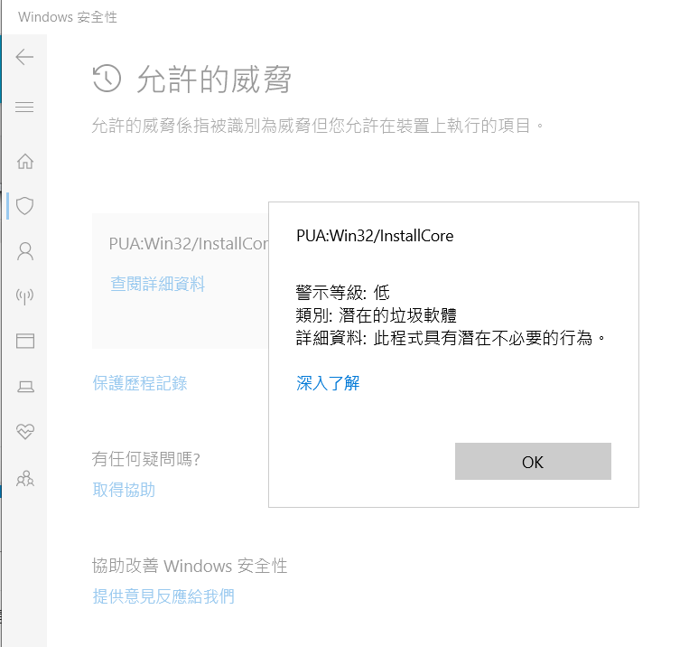

報告好消息… v1.72 Beta2 Win10 內建防毒, 只檢測出一隻… 執行中OS內建防毒不會再呱呱叫, 請持續保持改善…
10/06 更新:
Win10 & BitCometBeta_20200930_setup.exe 全部重新安裝, OS 內建防毒都不會呱呱叫了… 開心!

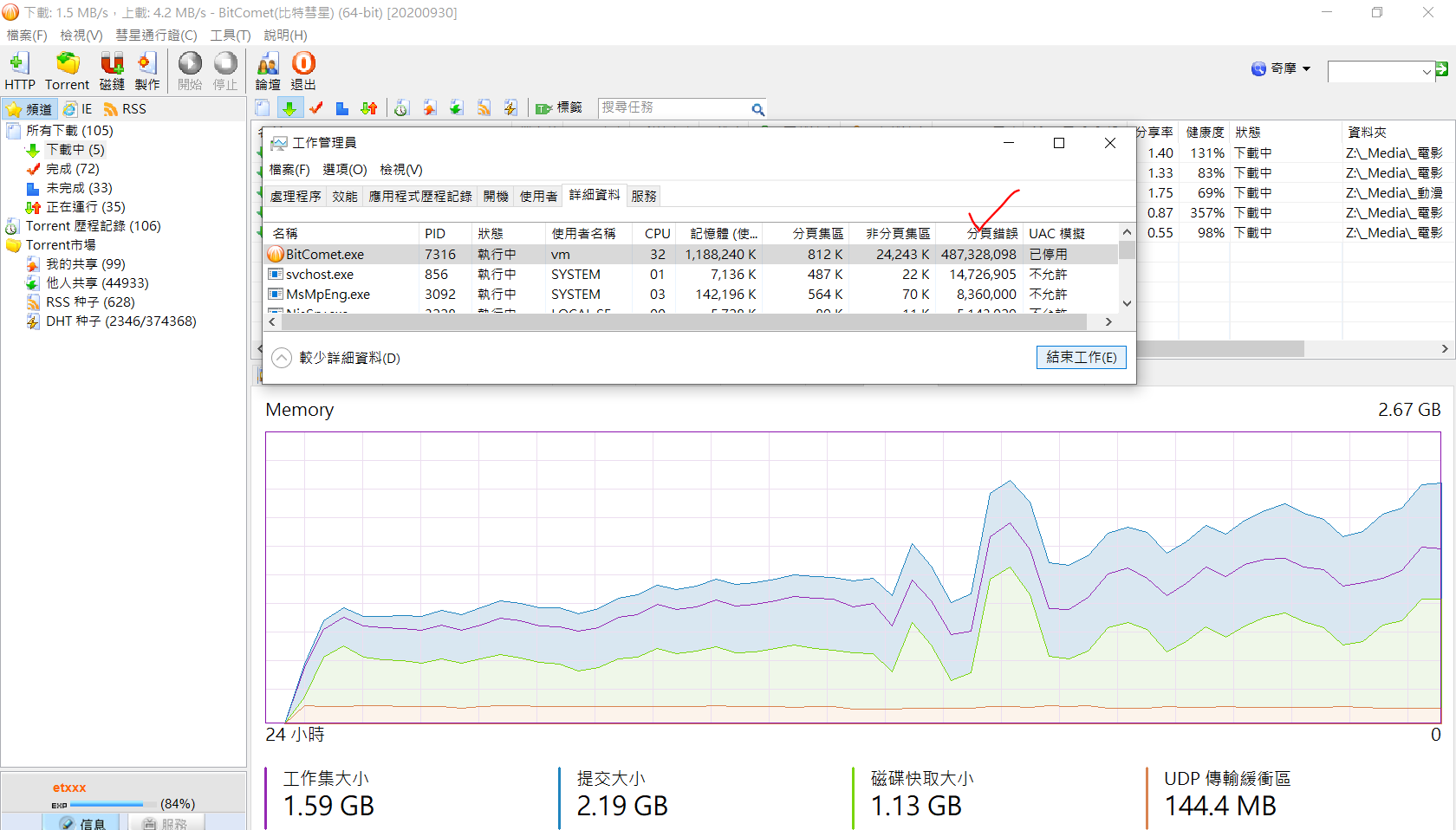

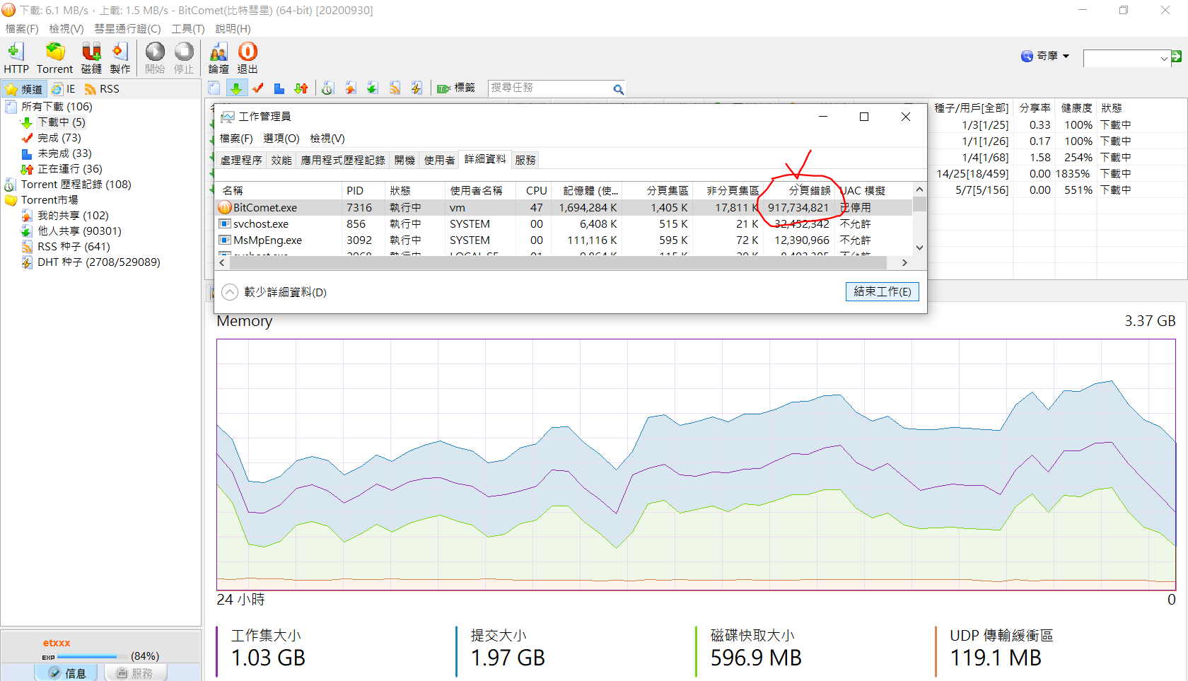

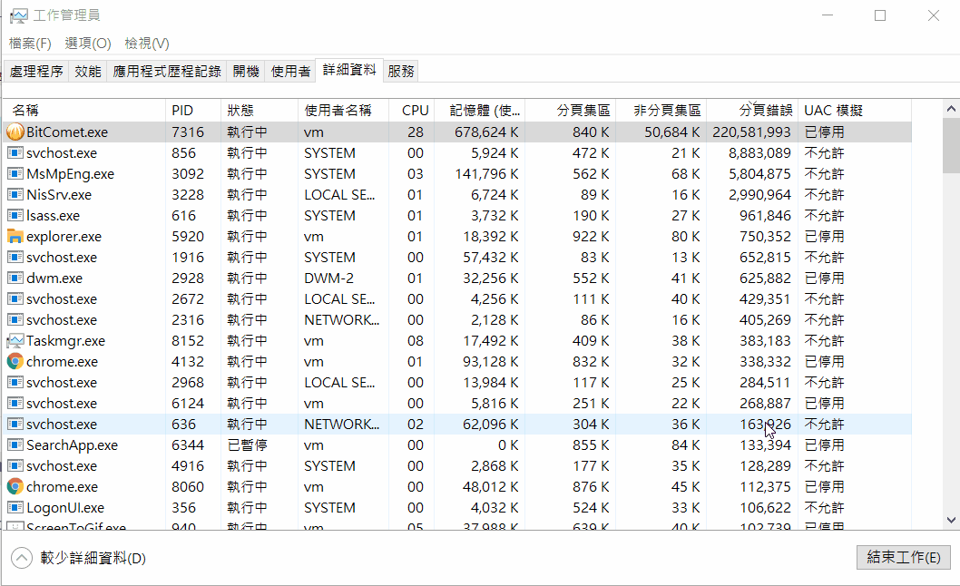

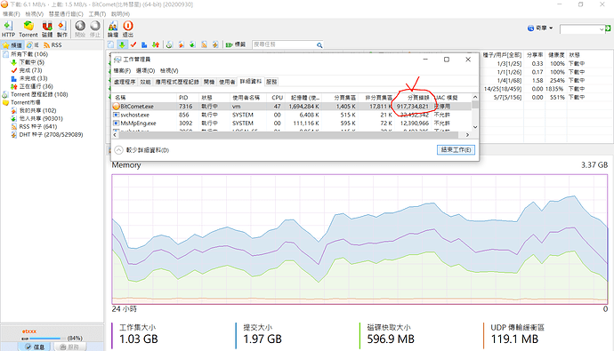

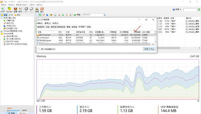

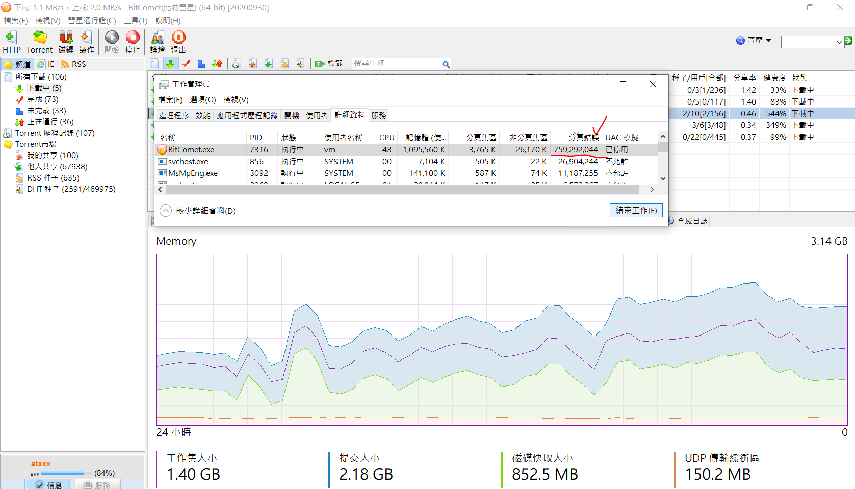

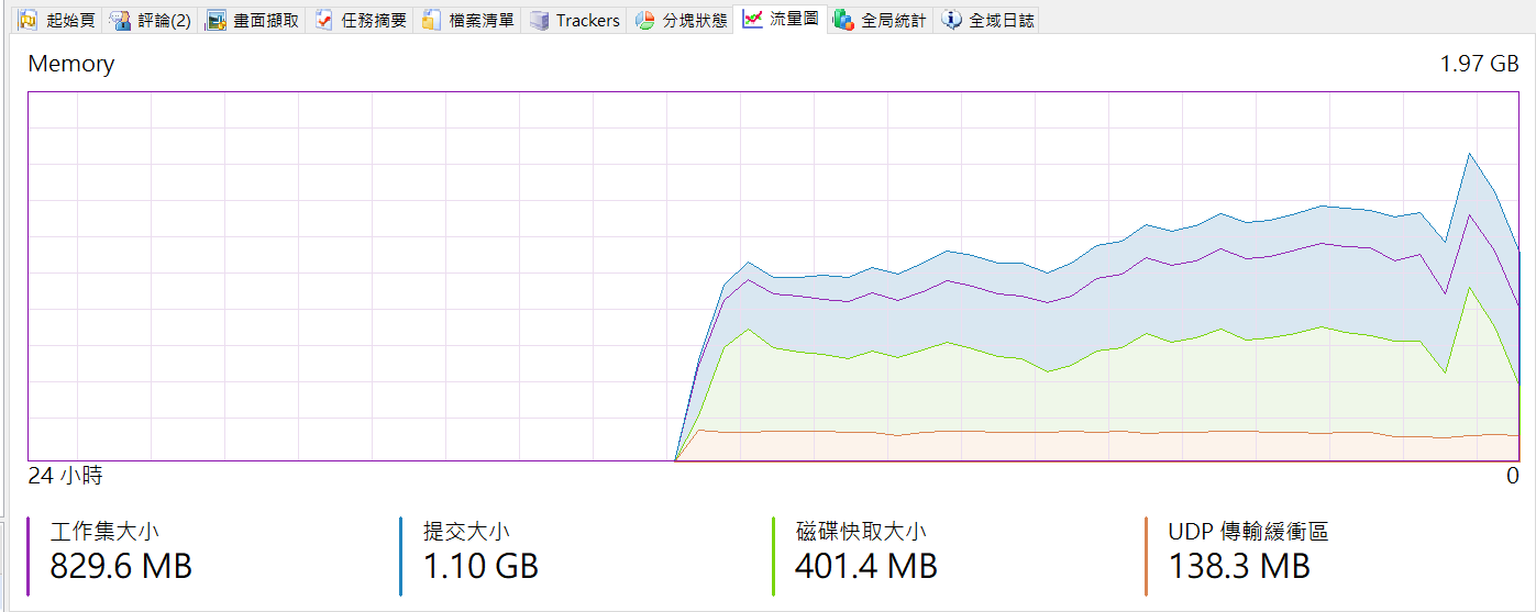

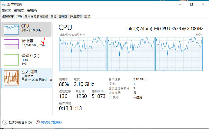

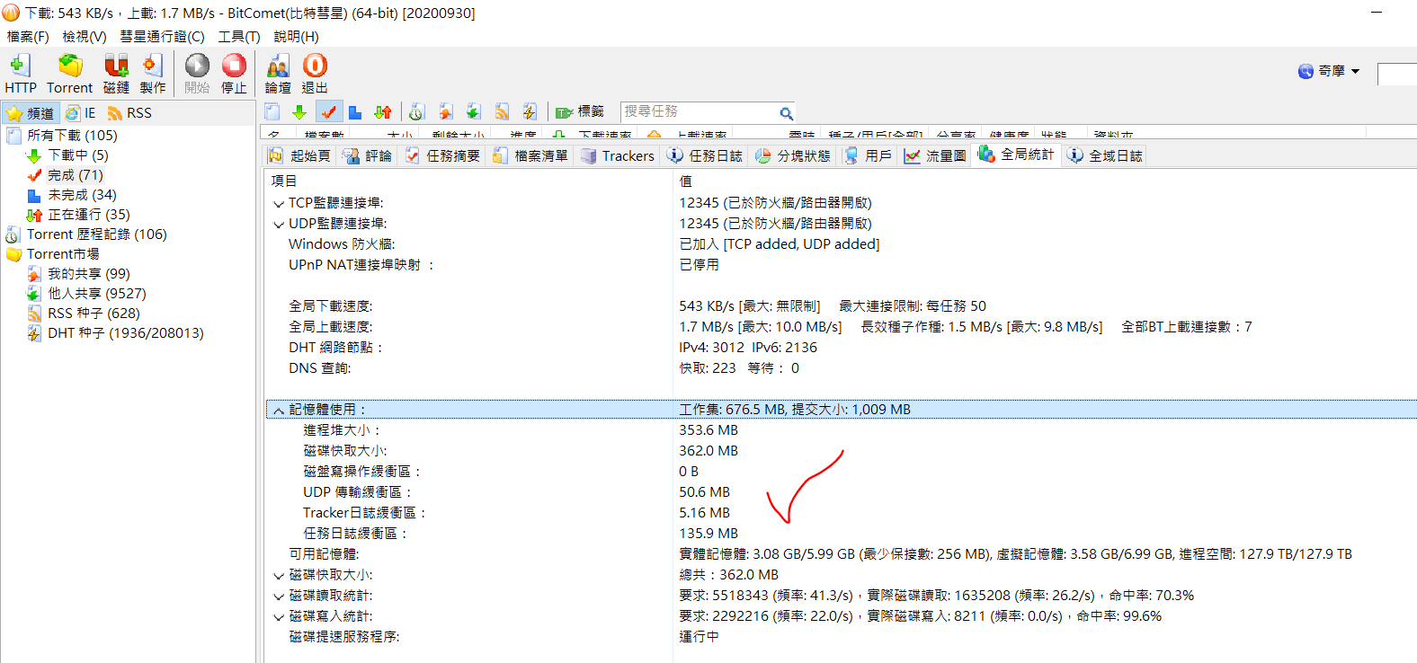

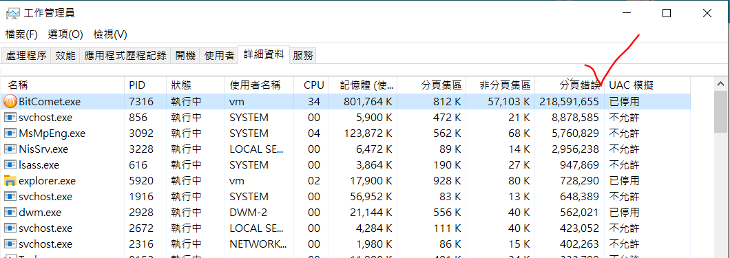

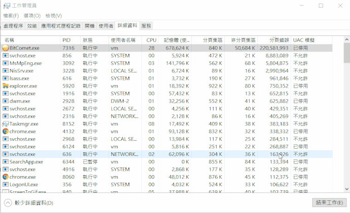

請問 beta2 遠端進 OS 會卡幾秒… 看記憶體使用量沒有很多…
但分頁記憶體很巨大, 可以定期釋放嗎?
感覺它一直變肥中…
變肥中…
變肥肥中…
變肥肥肥中…

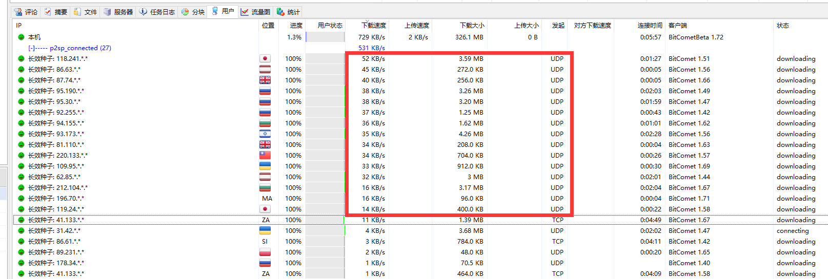

在国外使用udp也是差不多的
TCP就很快
恩… 很明顯速度差很多… 不曉得有無改善機會… 期待開發大神黑科技!

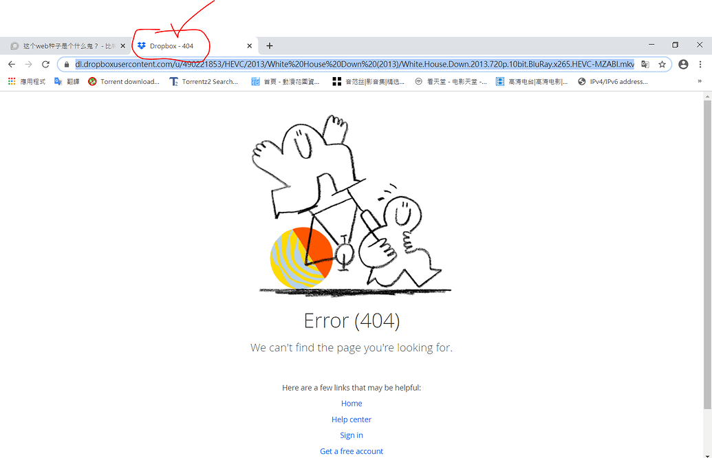

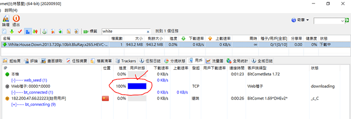

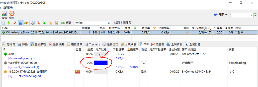

發現有一個小蟲蟲… web種子網頁回傳 404, 彗星顯示 100% , 可能會誤導用戶… 建議改善!
範例:

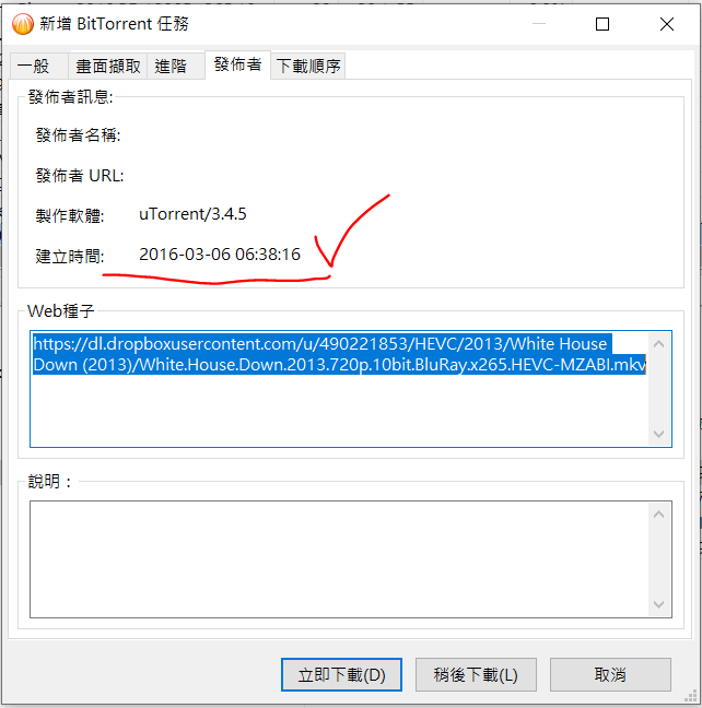

磁鍊 MWA3F4Y75VG6RI4VRGPH7BVVMHQLIJCD
該 web 種子回傳 404
彗星顯示 100% 資源
对方web服务器中已经不存在该文件
不过未连接成功它显示是灰色的,确实应该要变成绿色连接成功的情况下在显示100%比较好

好奇問一下… 長效做種支援 1M 以下文件是只有 1.72 beta2 以後才有支援, 還是彗星全系列版本都會受惠?
客户端逻辑吧,肯定是1.72 beta2 以后
疑~ 一直以為是伺服器端逻辑… XD

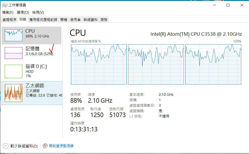

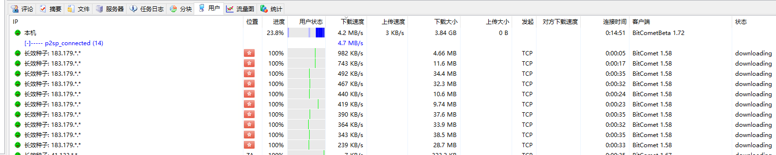

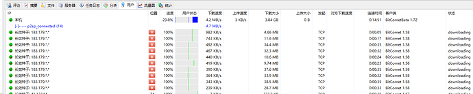

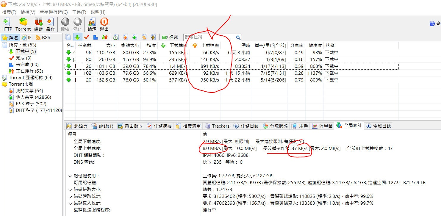

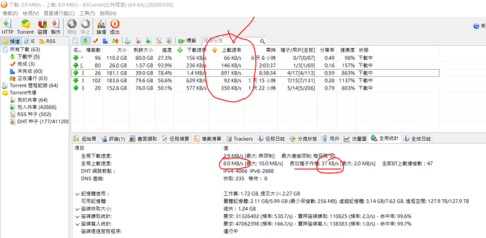

抓到了… 神奇的 8M 流量?
BT 上傳: 66+146+891+92+350 = 1545k /1024k = 1.5M
長效上傳: 37k

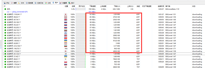

UDP 流量也不高?
路由器顯示
71.93 Mbps / 8 = 8.99M
