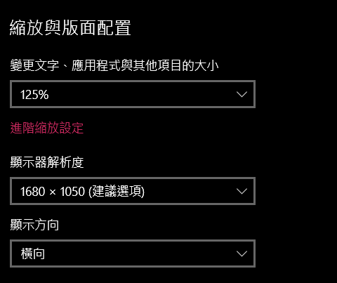

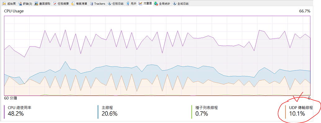

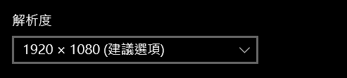

流量圖的 [UDP傳輸線程] 顯示太左邊, 1080 解析度顯示正常…
在 1050 解析度, 會沒顯示?
建議 [所有標示] 靠左擠再一起即可…

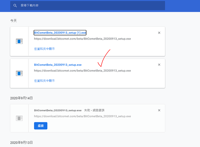

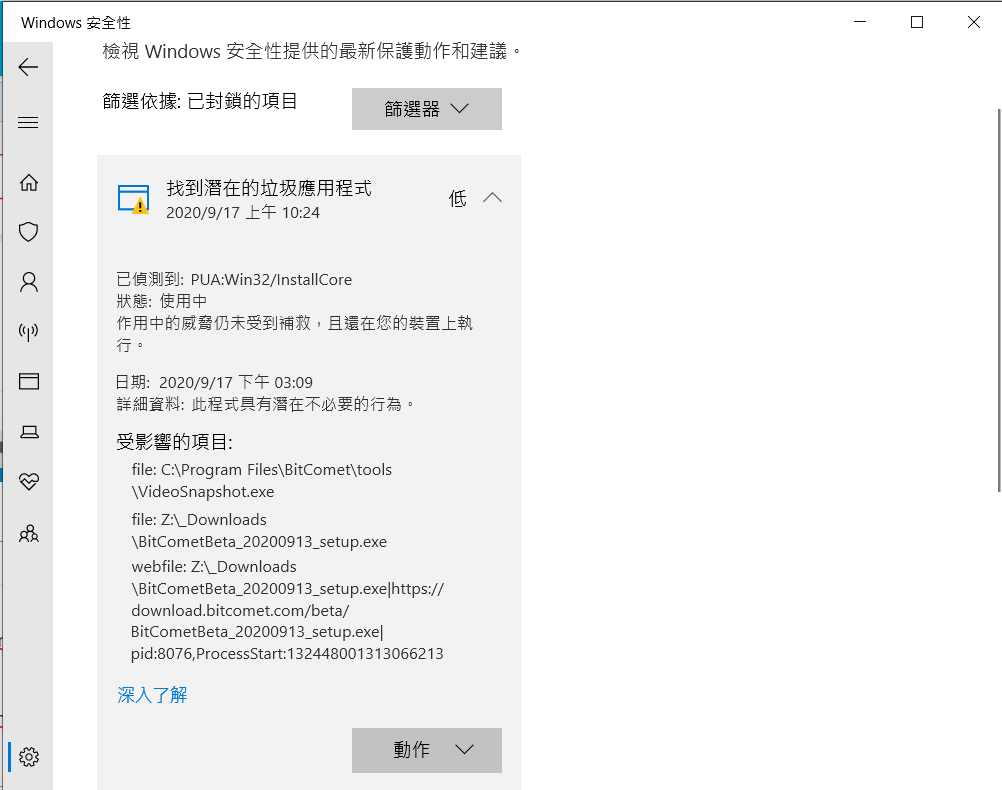

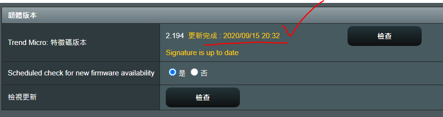

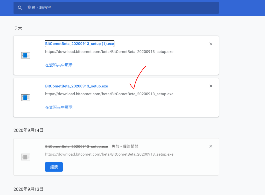

Trend Micro 防毒特徵碼 9/15 更新後…

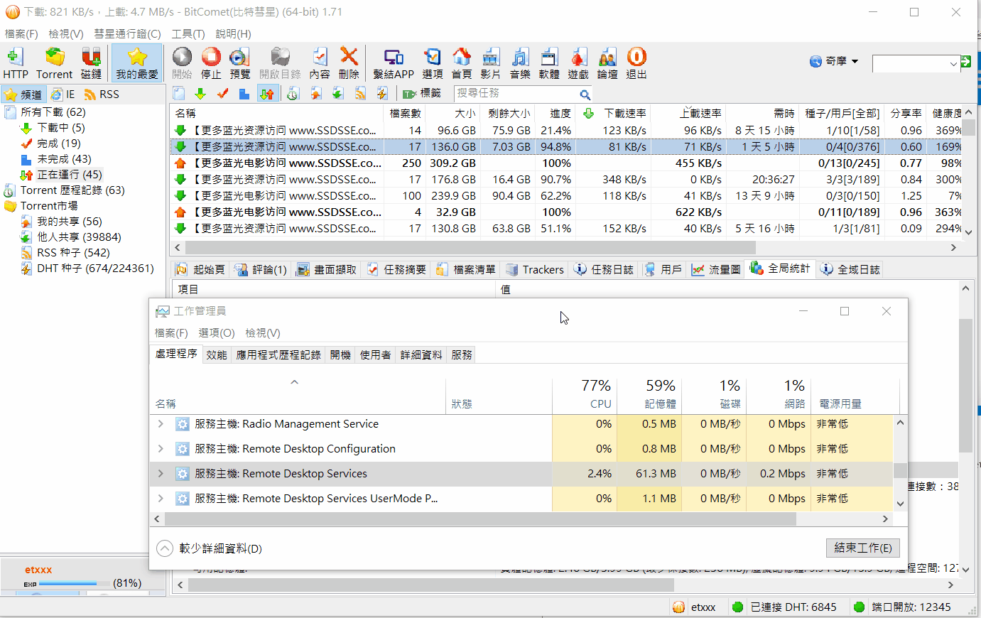

Router 終於可以放行 Bitcomet 下載…
下載完又換 Win10 內建防毒在叫…

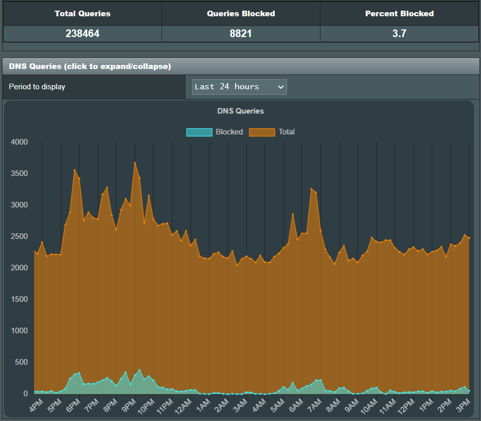

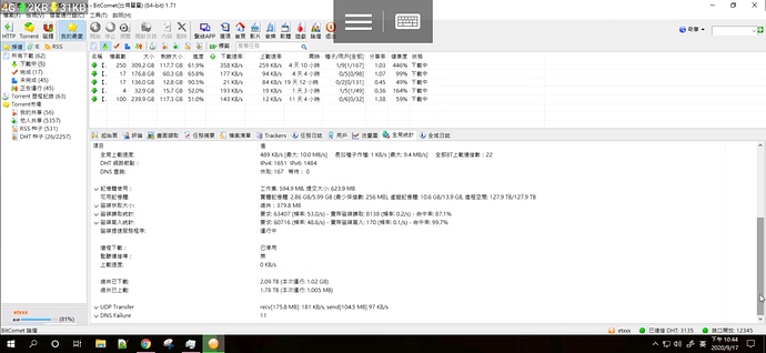

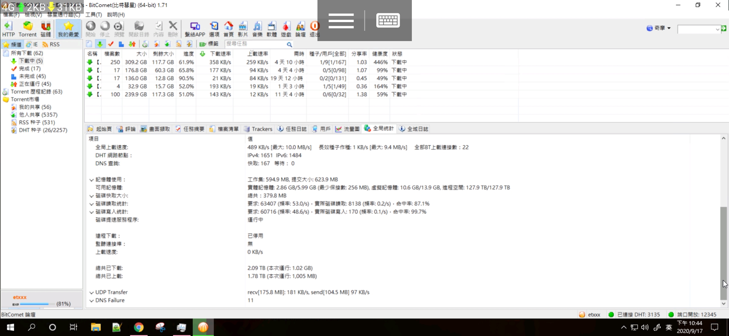

[流量圖] 建議追加… DNS 資訊 如 query 數 + cache 數 + failed 數…
示意圖:

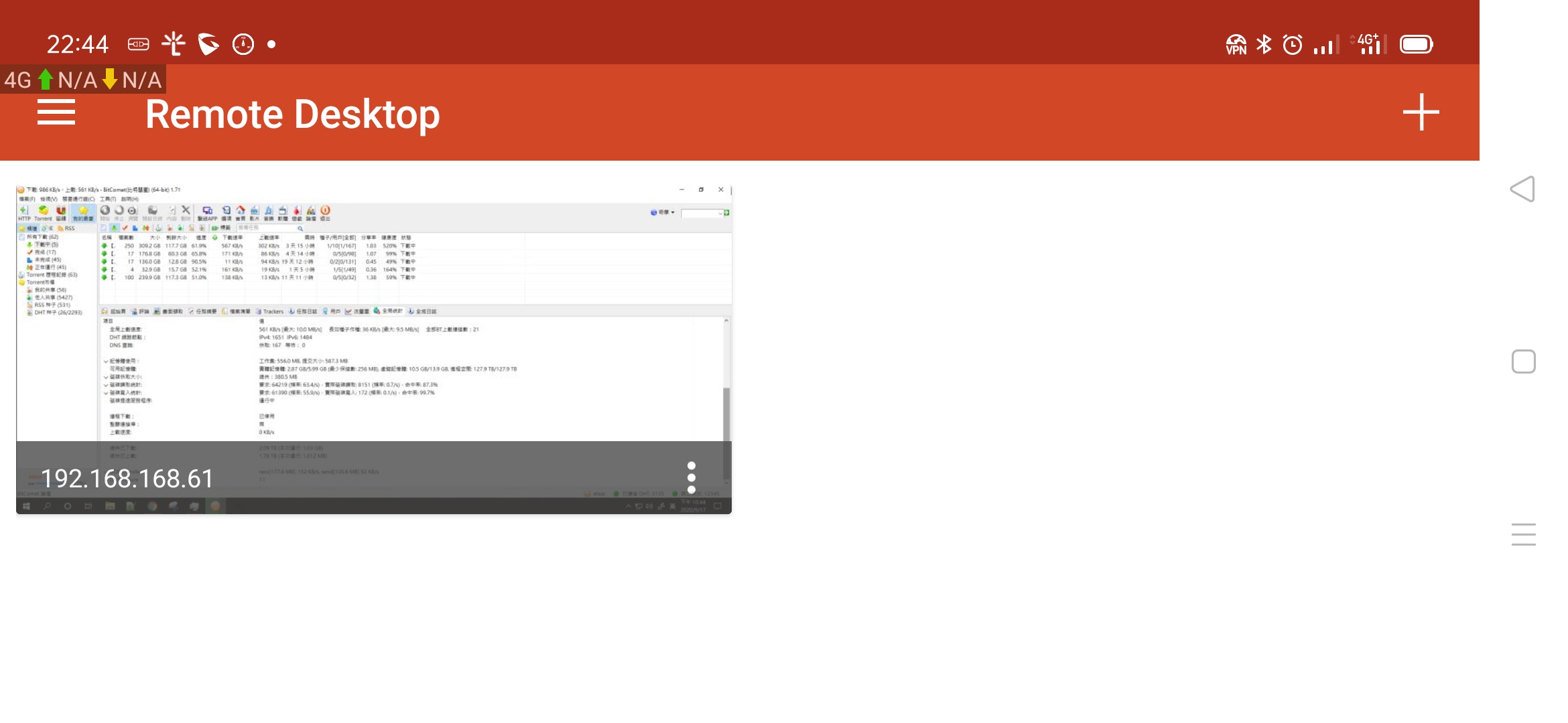

建議直接用 vpn + rdp + file manager 就很好用… (手機PC通吃)
看BT任務狀態, 有沒有死掉, 用 rdp

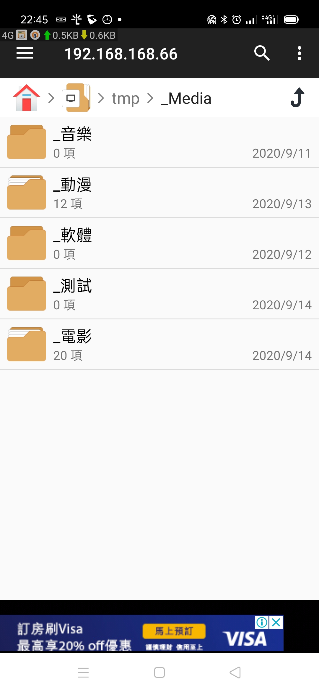

看影片直接用 file manager 撥…

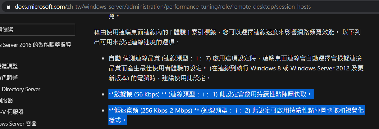

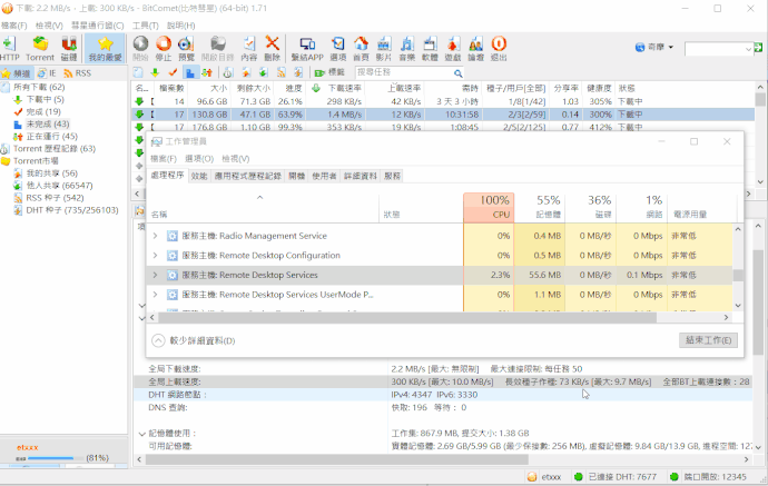

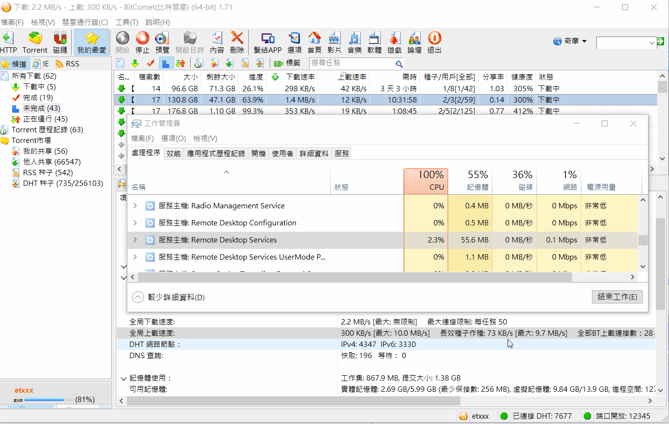

vpn 只是方便當內網使用… rdp 處理文字處理和資料輸入的應用程式每秒會耗用大約10到 100 kb 的頻寬, 而豐富的動態圖形和影片播放才會導致頻寬到幾M。
實測遠端控制 Bitcomet 任務 rdp 頻寬才 0.幾 1M 不到…
M$ 官方說明 號稱數據機 (56 Kbps) 就可以連…
個人只是圖方便實用且功能完整… 不過真的要專業版才有支援… 如不善用 qos 遠端優先權, 塞滿網路流量, 就算網頁也會卡…

實測將上傳總頻寬限制在 3M … 手機4g連也是很順… 觸控式滑鼠很好用咩… 只是打字不方便而已
Bitcomet整體速度會掉下來… 也沒什超時斷線的問題…

可是人家先前在追1.67之前的測試版都很正常.. 1.68 之後OS內建防毒就呱呱叫… 1.71 正式版有比較安靜…

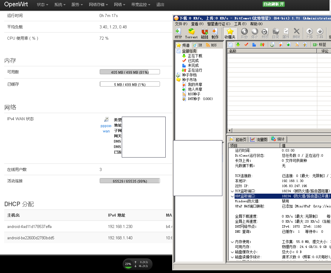

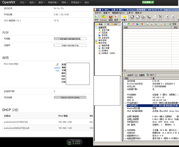

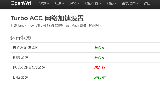

是的又下载了 1.71 正式版本。并且吧 OpenWrt 里面的 FullCone-NAT 全关闭了重启路由。还是不行。只要一打开 BitComet 1.71 路由器的 活动连接 就给完全吃满了。而且还没下载任何东西的情况下。路由CPU一样的 猛升 70%以上。然后同学游戏那边就开始高延迟和频繁掉线。BitComet 简直是 OpenWrt 路由器杀手。

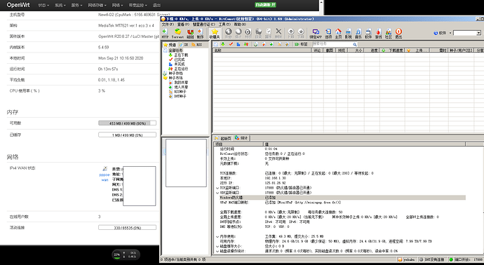

最后反复找原因。才发现吧 永续加入公用DHT网络。这个功能的勾取消掉。
启动UPNP 映射也正常了。而且开启路由也不会卡死。原来错怪了UPNP。
导致 路由高负载的所有毛病都是因为。默认启动自动加入 DHT网络导致的。
开启了这个功能后。
只要一启动BC 就会导致 路由器后台的活动连接在1-2分钟内直接爆炸到65535个路由器的集显。然后路由CPU资源直接长期100%最后崩溃重启。
也不知道 DHT网络 的连接数能不能手动设置。要是这样不能手动设置。只要一打开
DHT网络 就会导致路由卡死崩溃。

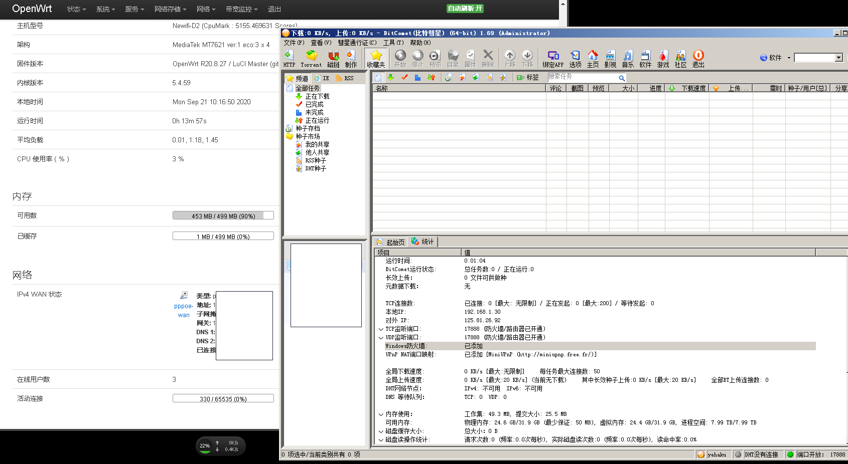

下边这图是关闭掉 DHT后一切都正常了。UPNP也是秒映射成功。
完全不是因为 开启 FullCone-NAT 的原因。论坛上看来大家都找错地方了。
我是第一个发现真正 BUG的。不枉反复调试对比研究1周多的时间。
希望官方能吧DHT网络的连接数量加个手动控制的功能。这样无限制的后台并发
连接和路由中了木马攻击一样的原理了。
