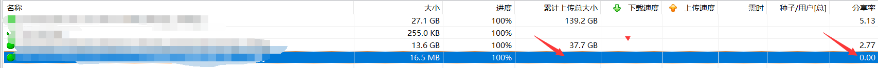

1.70也出现了分享率诡异的消失,早上9点多还是分享率6,现在又变0了,不知道如何复现,反正就是挂几天,而且偏偏就是下面这个资源出问题,上面的没有,
官方可以测试挂几天看看,
特征码是cead84fdafa9a125c5a8d3d445704fc7d69ad882

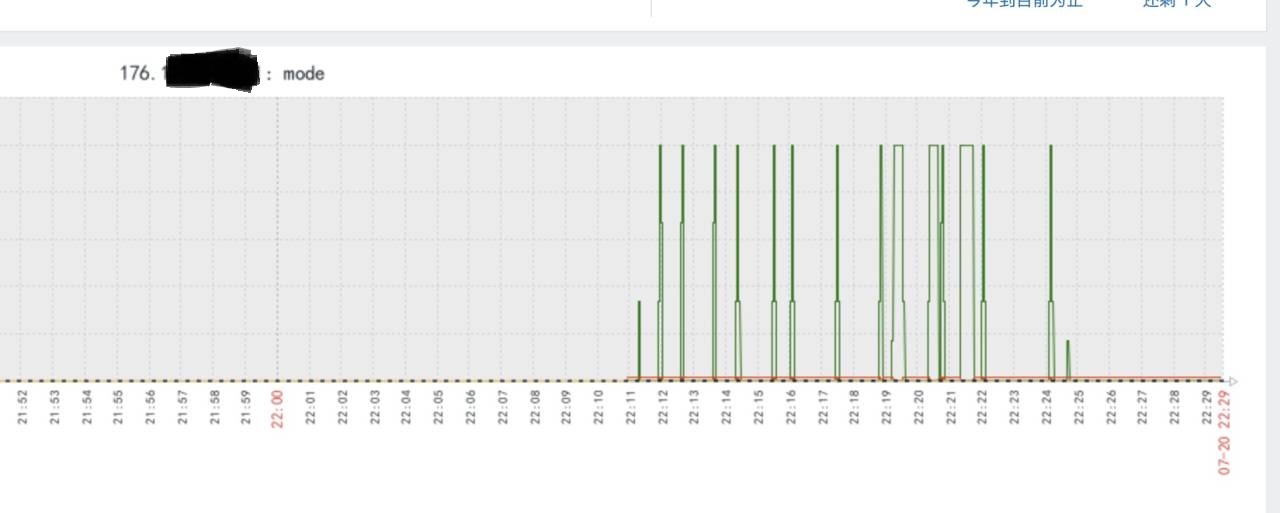

我的问题解决了,是机房有人arp攻击我的服务器,工作人员在网关上绑定了我的MAC后就解决了

分享率又变0了,第三次了,啥时候修复一下这个bug,只有1.69和1.70有这个bug图片
