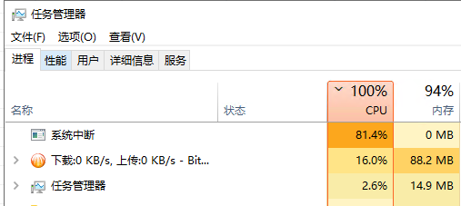

额,我试了下1.69也有这个问题,难道是我电脑系统出毛病了,我发现把每秒UDP发送值改成10也不会跳系统中断

不太清楚,,话说DHT能加个延迟执行吗,启动软件后等待30秒在工作,先让账号之类的网络服务正常登录上
毕竟长效种子也是延迟5分钟才开始执行,复制粘贴下代码应该就行了,DHT加个延迟改动不难
和高级设置能不能加个DHT独立的UDP发起每秒连接数,和tracker独立开来作为两个选项

感谢建议。DHT延后启动是个好主意。DHT和Tracker的UDP包分成两个队列也是很好的想法。另外还准备优化UDP包的内存占用,以及DHT传输的CPU占用。
