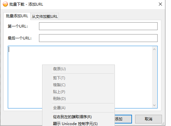

这种批量添加http任务的方式实在是难用,可以的话,请优化一下
谢谢反馈。这个文本框目前不能直接输入,是用来显示上面两个链接自动生成的URL列表。如果要直接输入多行链接,要等下一版改进了。目前暂时只能把列表保存到文本文件里导入。
