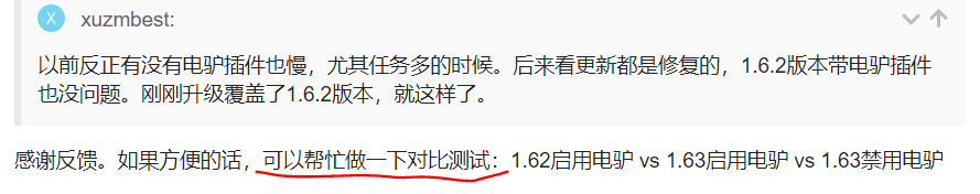

感谢反馈。如果方便的话,可以帮忙做一下对比测试:1.62启用电驴 vs 1.63启用电驴 vs 1.63禁用电驴

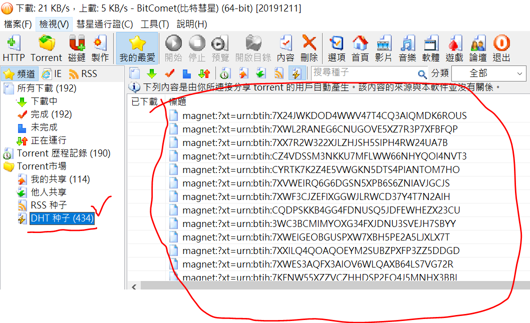

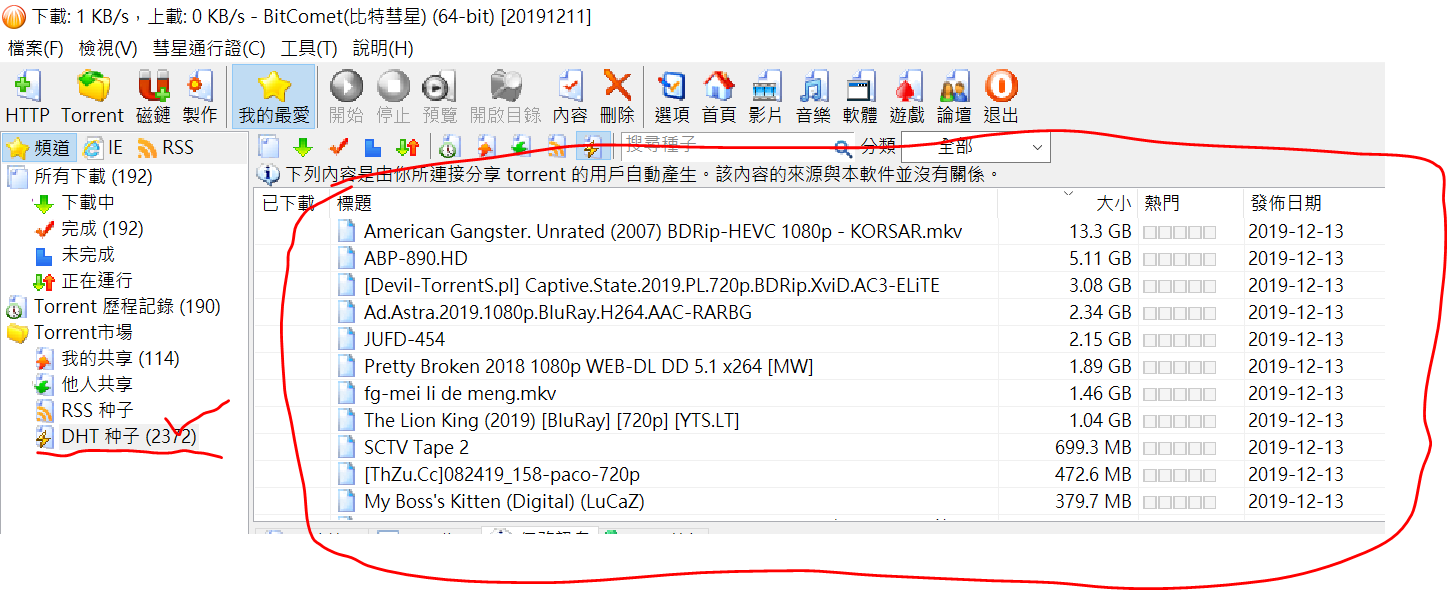

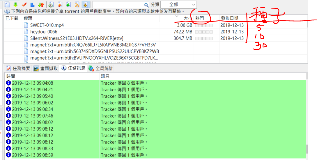

喔喔… 愛死這功能… 資源如洪水般地湧進… 可否追加自動下載元數據… 不要手動, 懶人最高境界!
另外上圖 [磁鍊] 清單背景多線程解析即可… 有解析出下圖 [數據清單] 再列進來即可(人看得懂的)…

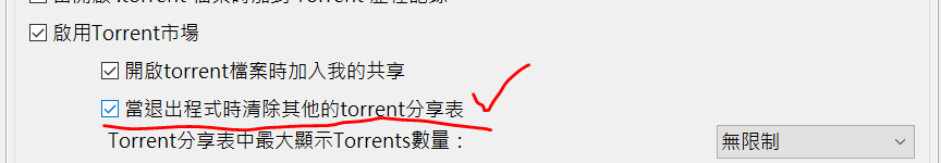

另外發現小蟲, Bitcomet退出後在進入… DHT沒有清空
自动下载元数据占用资源带宽较多,可以做成选项手动开启
这个选项只控制清空peer共享的列表,不控制DHT列表

好的! 設定成選項很好, 有幾個疑問想請教如下:

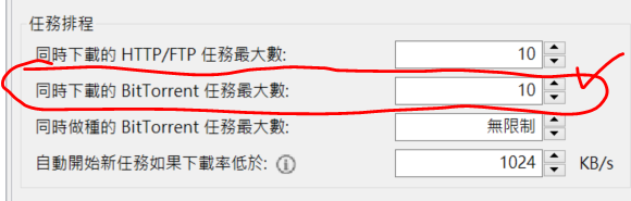

- 發現有些"下载元数据"會等很久, 設個 time out 如果 1min 沒結果就輪替下一個, 加快解析速度如何?
例如: 解析數量跟以下設定綁在一起也可以, 例如最大任務 10 就一次解析 10 個磁鍊, 超過 1min 就輪替下一個磁鍊

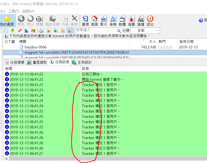

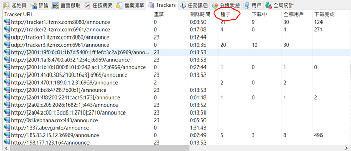

- 另外請教一下"下载元数据" 是跟 Tracker server 要資料嗎?
2.1 如果是 Tracker server, 清單是否參考自訂?

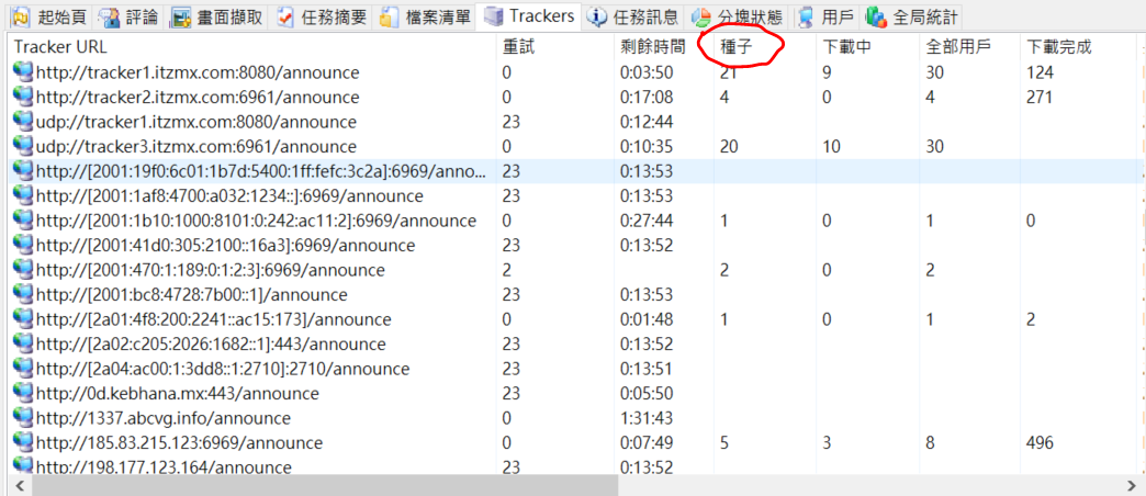

2.2 如果是 Tracker server, 應該也可以取得種子數…

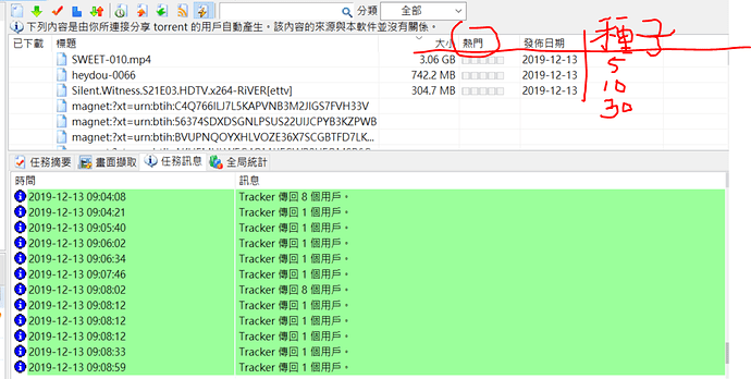

把 Tracker server 的種子數量回傳加一加, 量化呈現出來… 用戶就明白知道該種子熱門狀況(還可排序)!

- 設個 time out 如果 1min 沒結果就輪替下一個
后续版本会加上

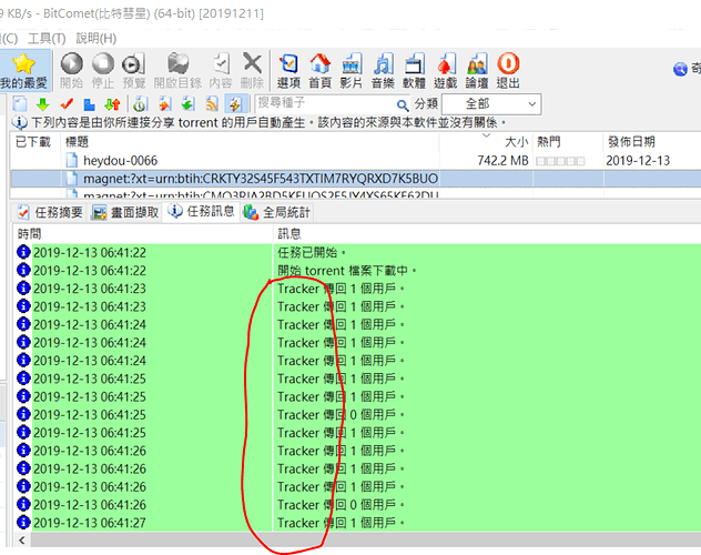

- “下载元数据” 是跟 Tracker server 要資料嗎?
先从DHT查找peer,如果磁链带了tracker也会去从tracker查找peer。连上peer后再从peer下载元数据。
会使用
可以的

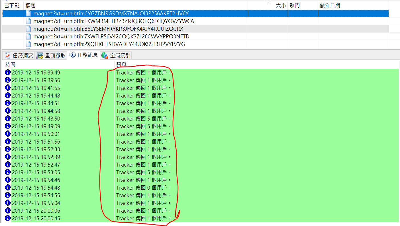

面對 DHT 洪水猛獸, 感覺打開潘朵拉一樣驚人… XD
原以為 “下载元数据” 是從 tracker server 要資料, 如果是跟 peer (用戶端)要, 感覺不太妙, 因 peer (用戶端)千奇百怪等因素, 吐不出象牙的機率很高…
例如, 要了這多 peer (用戶端)沒一個中用… 或許是 DHT 新功能, 尚未優化導致…

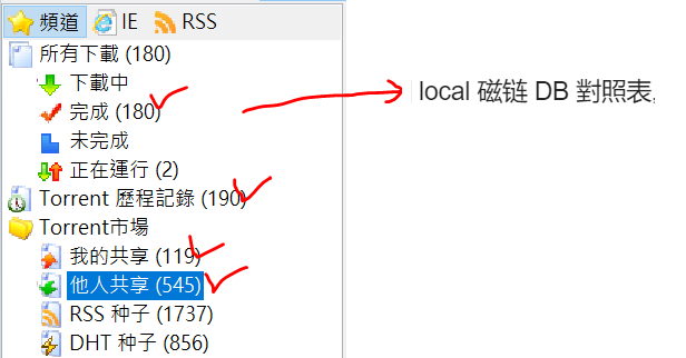

不曉得建立快取方式是否有效 (個人對底層不熟,大概猜想) :
Bitcomet 將所有已知的種子建立一個 local 磁链 DB 對照表, 自己先比對(含以下載,歷史,我的共享,他們共享) 符合就直接抄一份 “下载元数据” 比較快.
Bitcomet 對經手的種子, 磁链直接埋 “下载元数据” 丟到 DHT 網路, 之後有解析到 Bitcomet 釋出的磁链, 就可以直接解析 “下载元数据” 無須再跟 peer 用戶端要資料加快速度
另一個大絕招, Bitcomet 伺服器除了儲存 帳號, 截圖等資料… 順便追加 “下载元数据” DB, 以後 Bitcomet 用戶端, 直接跟伺服器查詢即可(可能會加重爛爛伺服器負擔)
