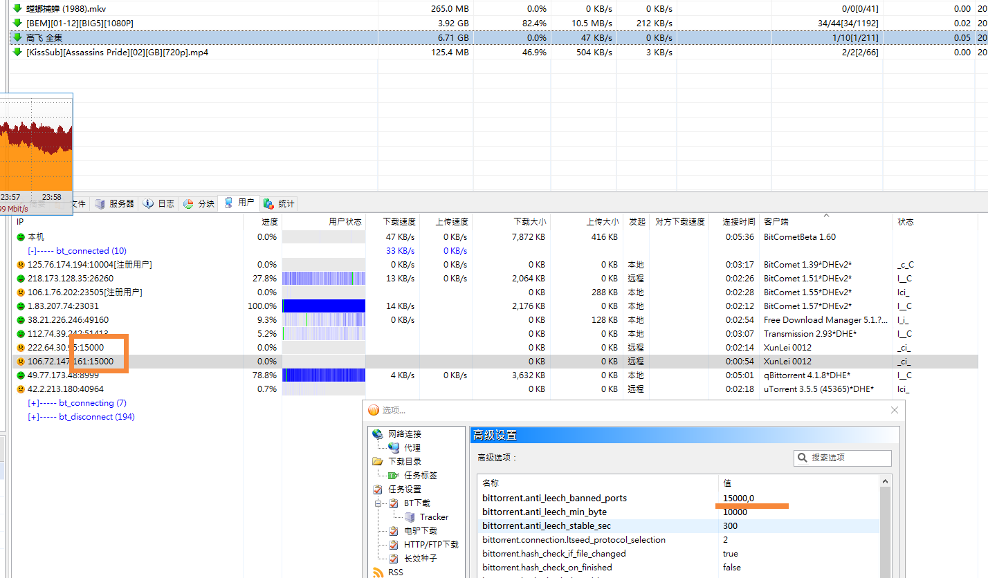

utp协议那:sweat_smile:个帮忙搞一下啊,很难连上ut和qb

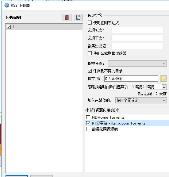

rss有多个的情况,,怎么和qb其他同类软件这样,可以选择订阅只对某个或者多个rss进行自动下载与设置下载目录

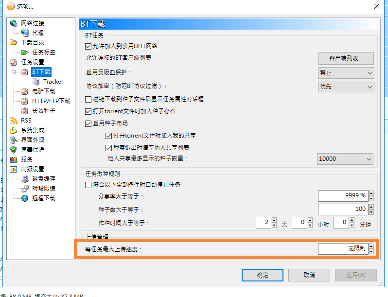

这个选项框再大一点吧,默认情况部分设置还是看不到

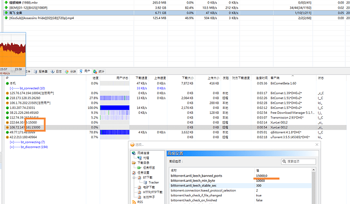

ban port测试不生效,,应该和以前增加新的高级设置选项不生效是一个毛病,你看看

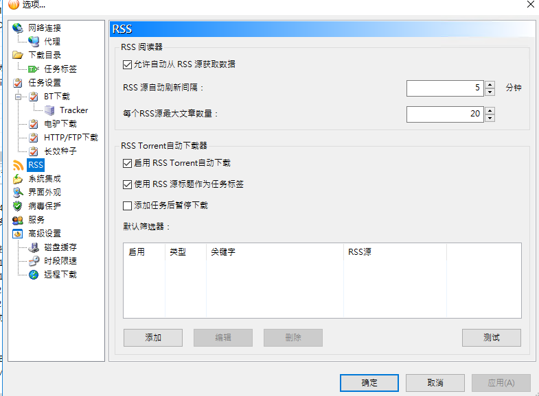

自动rss下载更新不生效呢
要去rss页面手动右键,更新,才能添加下载任务。。也修一下吧

奇怪,我这边能全部显示
我之前测试是好的,回头再试试
如果rss自己指定了更新间隔,选项窗口的里的更新间隔没生效。我回头改一下
可能由于系统字体不同?我用的是默认字体,在BT下载那一栏分类,明显就有少了一点,得大一点

@zhuxiaoying85309 Beta1的封禁端口测试有效(反吸血选项不能禁用),选项窗口大小的问题也暂不能重现,RSS过滤条件后续再改进
