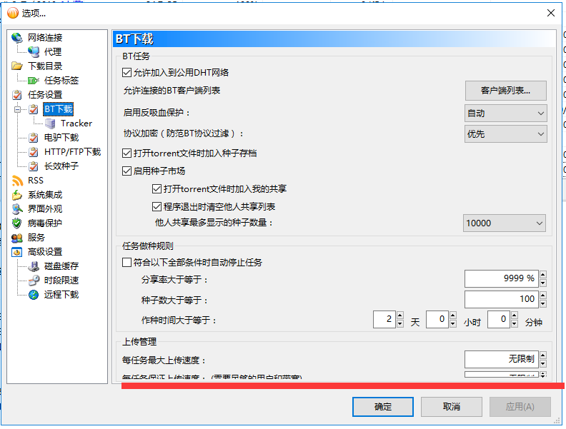

话说你们下载的 1.61 版本为什么有种子市场。。。
我下载的就没有,已经换成繁体语言了,怎么开启。。。

因为我下载的是别人做好的 1.59 解锁版。。。
我想知道是怎么个解锁法。。。

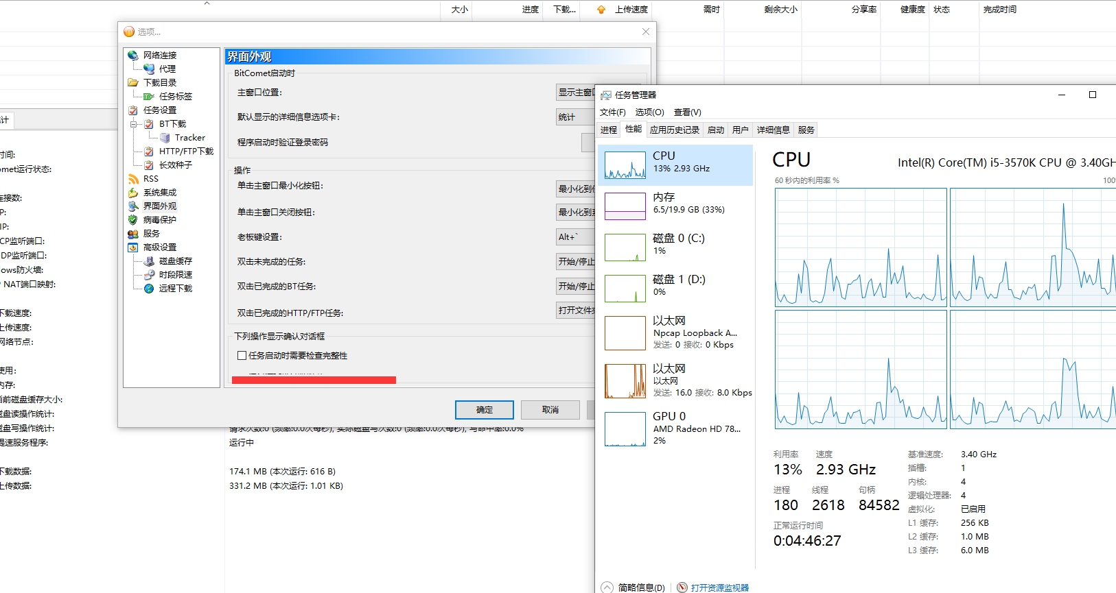

beta3依旧,,差一点

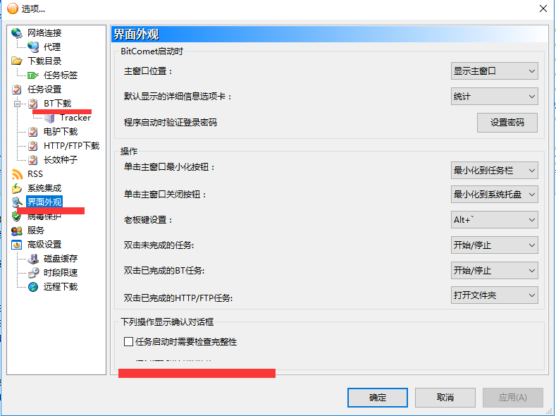

我处理的情况是切换到繁体中文时显示不全的问题,看来你遇到的情况和我不同,我还没能重现
我选的也是繁体,不过用简体的mo文件替换了繁体的mo
我按照你的方式试了,但还是不能重现。DPI scale 是 100%吧?

对,是100%

对,是100%
那有没有修改Windows设置里的文字大小?win10 里叫做“让文字更大”
没有改,都是默认的
换台电脑试试呢
我也测了很多系统,win 7/win10/windows server 2016,各种dpi缩放,都是正常的啊。还是想找到原因,彻底解决问题…
你正常的图来一个看看。。让我对比下
