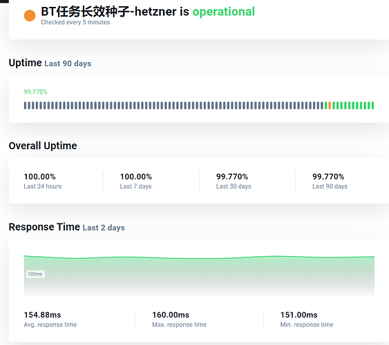

看看这些天断了十天左右的服务器,导致长效种子直接不可用了,这也是为什么libtorrent、qbittorrent等其它BT软件至今还不支持长效种子的原因,arvidn作者原话:比特彗星这套长效种子实现方式需要服务器的维护与支持,后续我将会提供去中心化的长效种子方案实现 ,不过至今还未见到libtorrent有实现

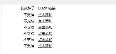

比特彗星长效种子文件列表显示不支持的原因
种子文件内不包含hash信息的时候,或者服务器数据库未记录种子,需要用户下载完成BT任务后自动检测一次完整性把hash信息汇报给数据库服务器
已經10多天了。長效種子仍顯示 0
等吧 ![]()

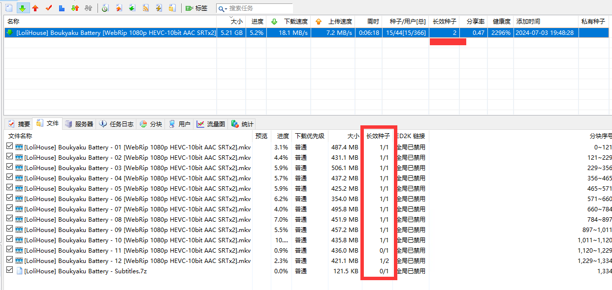

数字作假,不管什么种,连上就告诉你有208个长效种子?再手动更新一次104个了,再手动更新变成52个。实际上一个都没有,或者有显示没连接
这种东西不至于作假,手动更新发送数量变化,可能是一些ass字幕、jpg图片、小文件下载完成了,此时只会查询未完成文件的长效种子数量,所以数值发生了改变
至于没有速度,可能是你所要的某个大文件没有长效种子
请检查文件列表,里面会显示每个文件的长效种子数量

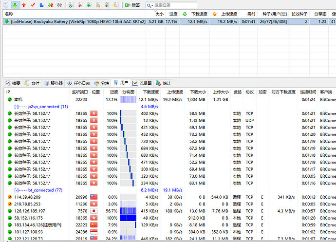

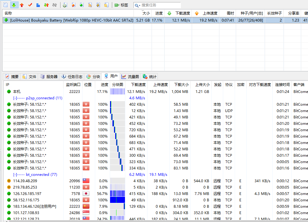

半夜一点,我下载4K HDR的电视剧,刚发布二十分钟不到。还没几个人下完,就报有208个长效种子了,这不可能吧
可以把你的磁力发出来看看,长效种子是实现了跨种子传输的,A种子的文件能传输给B种子,共享长效种子数量
这种情况特别是某些资源网塞在种子文件里的广告,几个种子广告都是同一个文件,然后长效数量是这个广告文件显示的,具体看文件列表
这也拿来凑数,我又不下载那些广告文件,没意思
可能你还不明白什么是长效种子,看看官方文档吧

简单来说
长效种子针对的是种子内的文件,而不是种子
