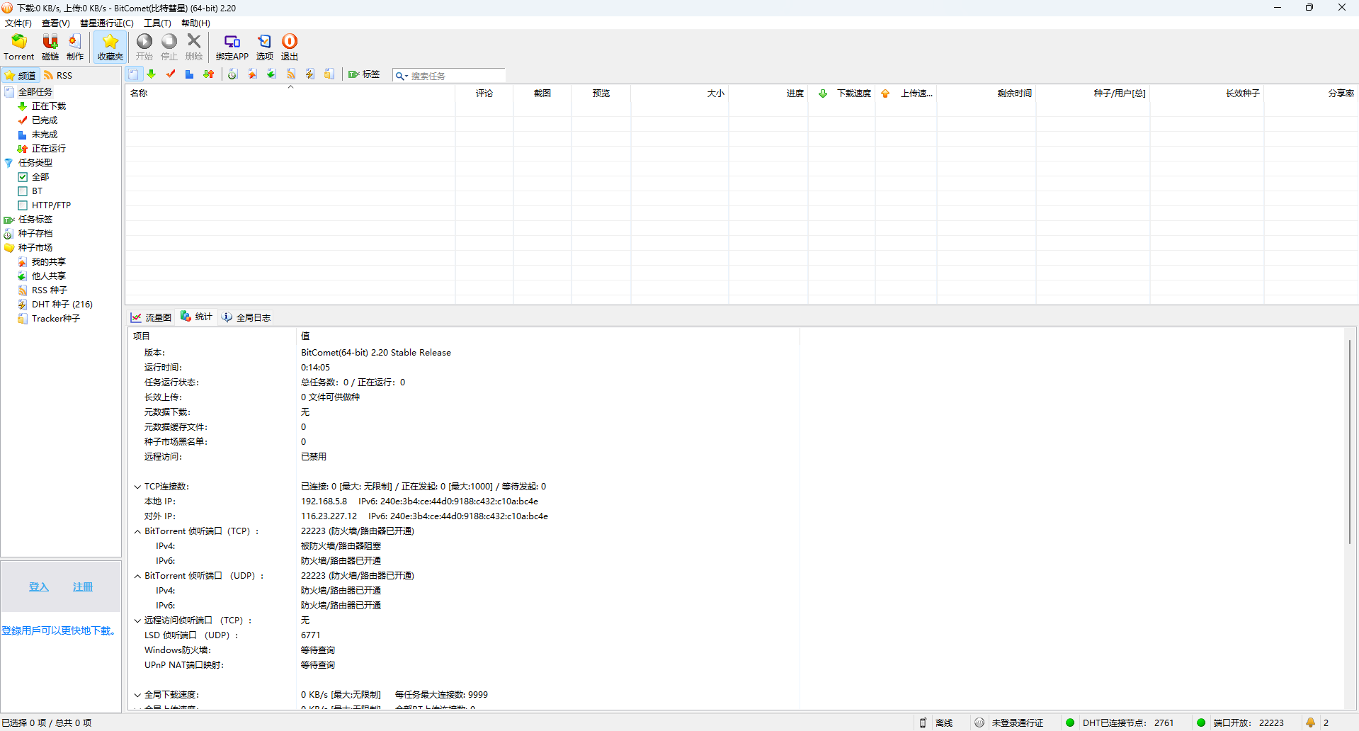

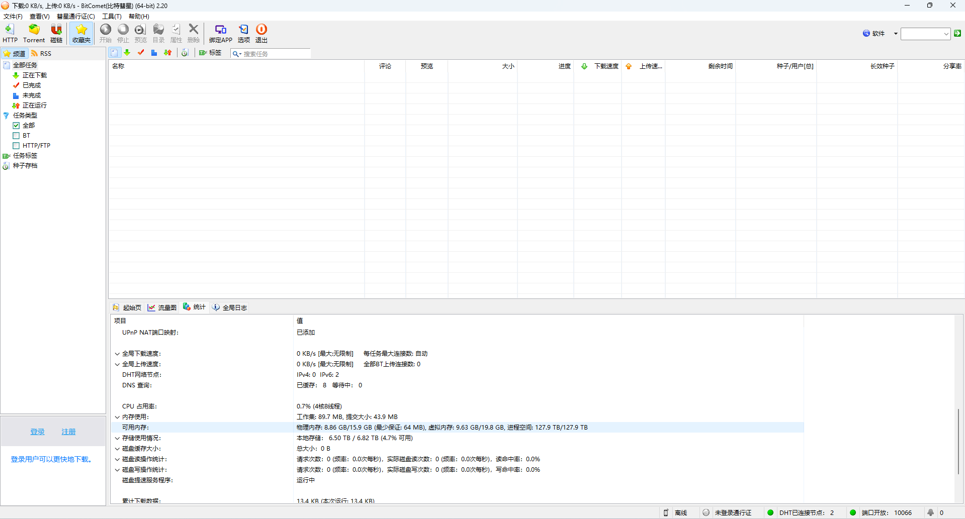

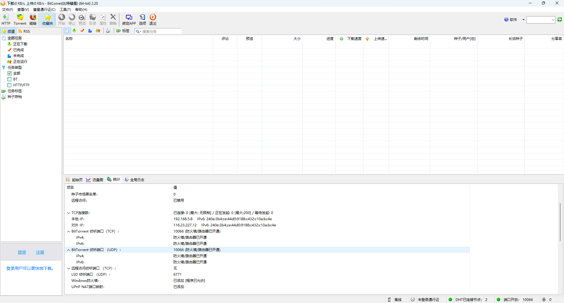

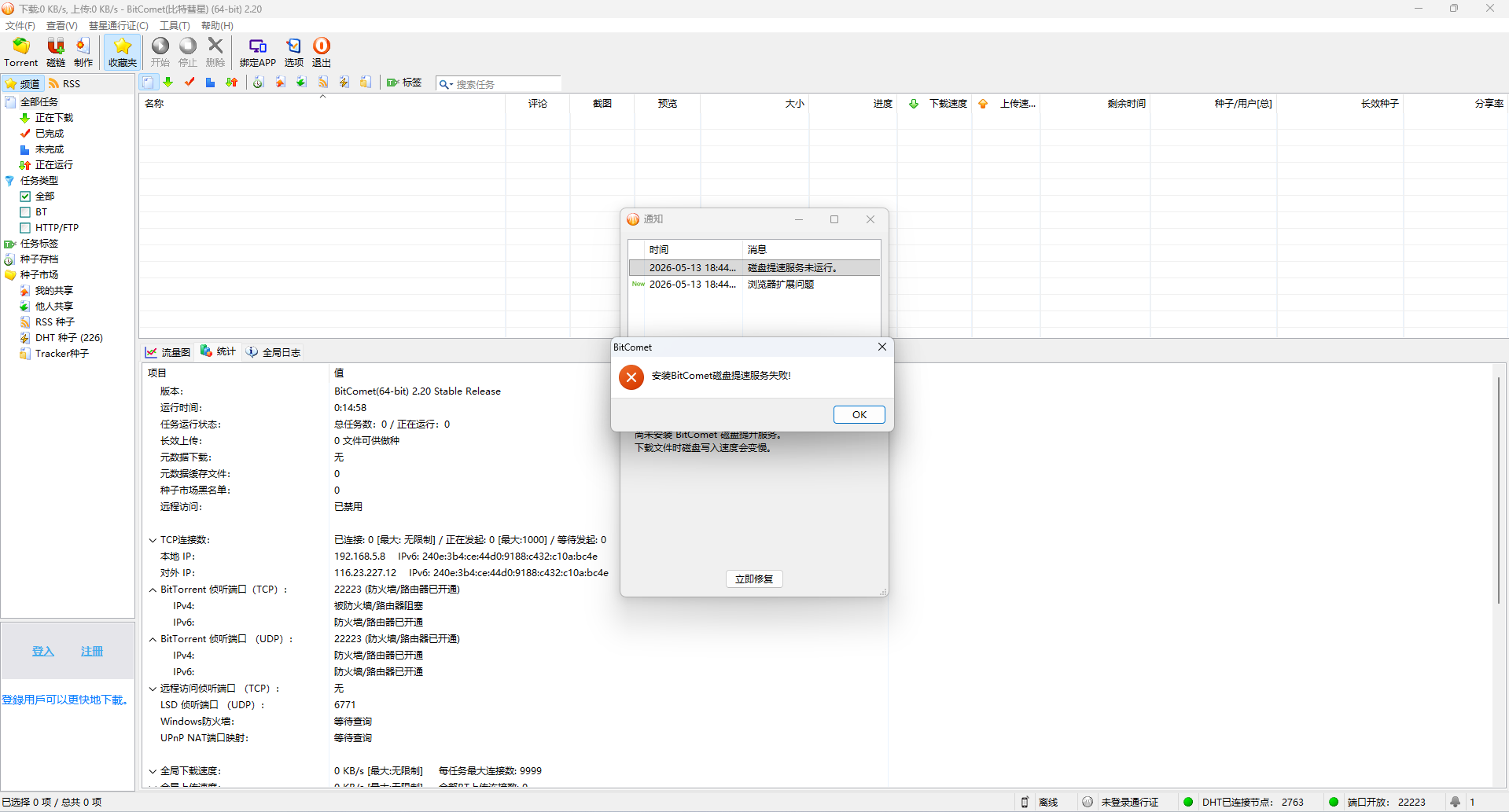

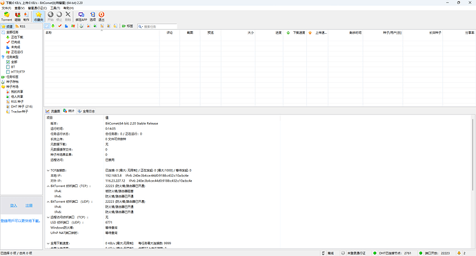

一直使用小樱的隐藏功能解锁版都没有出现问题,但近来发现ipv4堵塞,磁盘提速服务也安装不上,尝试过重置防火墙,重置网络适配,重置路由器都没有用。试过2.20到1.90的版本都不行,电脑系统是win11 24h2。使用论坛上发布的2.20安装版就可以正常使用,安装了软件后都不用操作ipv4是通的,磁盘提速服务也有在运行。
你的ip地址当前是192.168.5.8,可能22223端口号被路由器局域网下其它ip地址占用了,可以登录路由器后台看看,如果无法操作路由器后台,可以选择一个其它的端口号使用

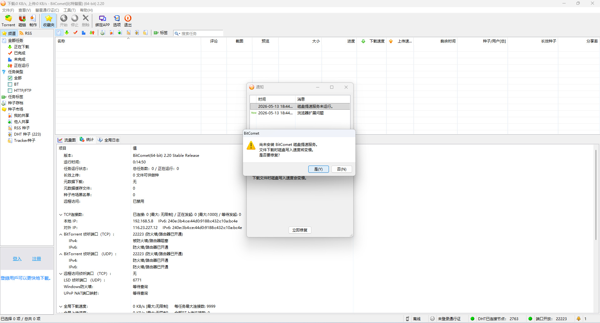

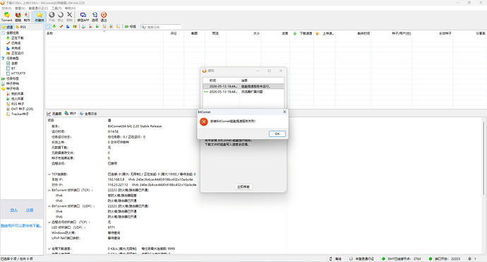

磁盘提速服务无法安装因为是绿色版,可能你的安全软件拦截没有正常给予管理员权限,安装的时候一般会有个弹窗UAC提示,询问是否继续安装的提示
可以右键菜单选择管理员运行bat来安装,然后右键菜单选择管理员启动比特彗星

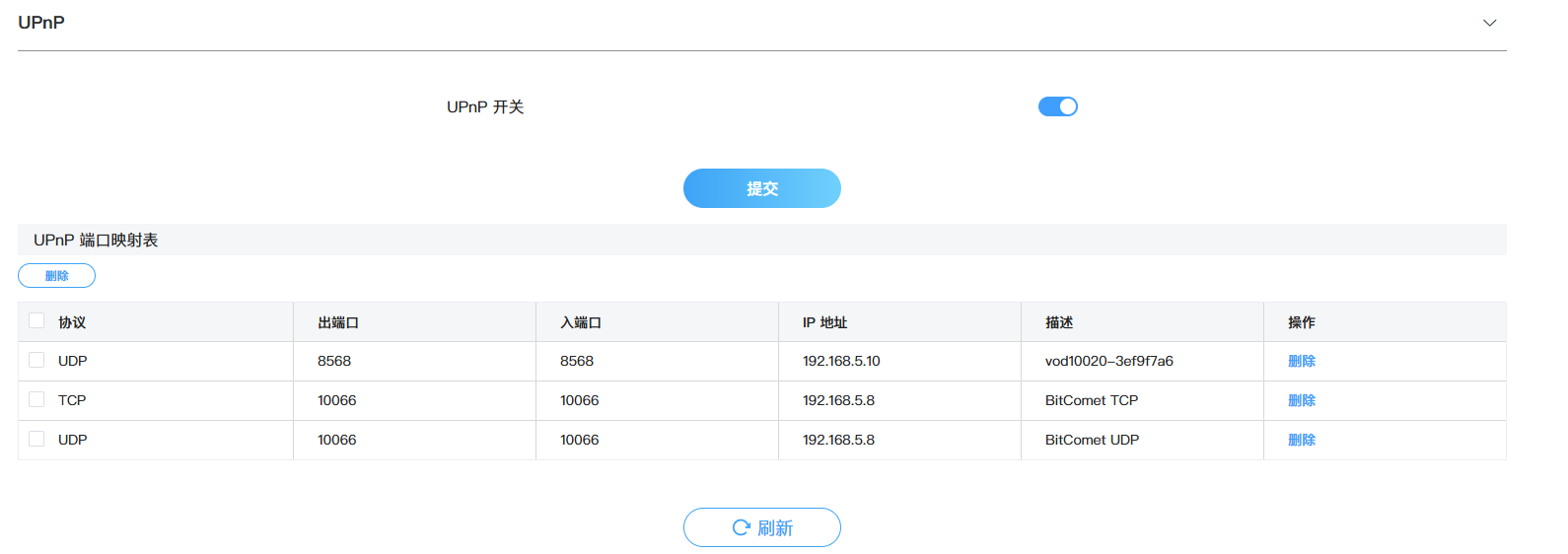

ipv4堵塞尝试了几个随机端口都不行,进入路由器后台看只有安装版的端口有显示。

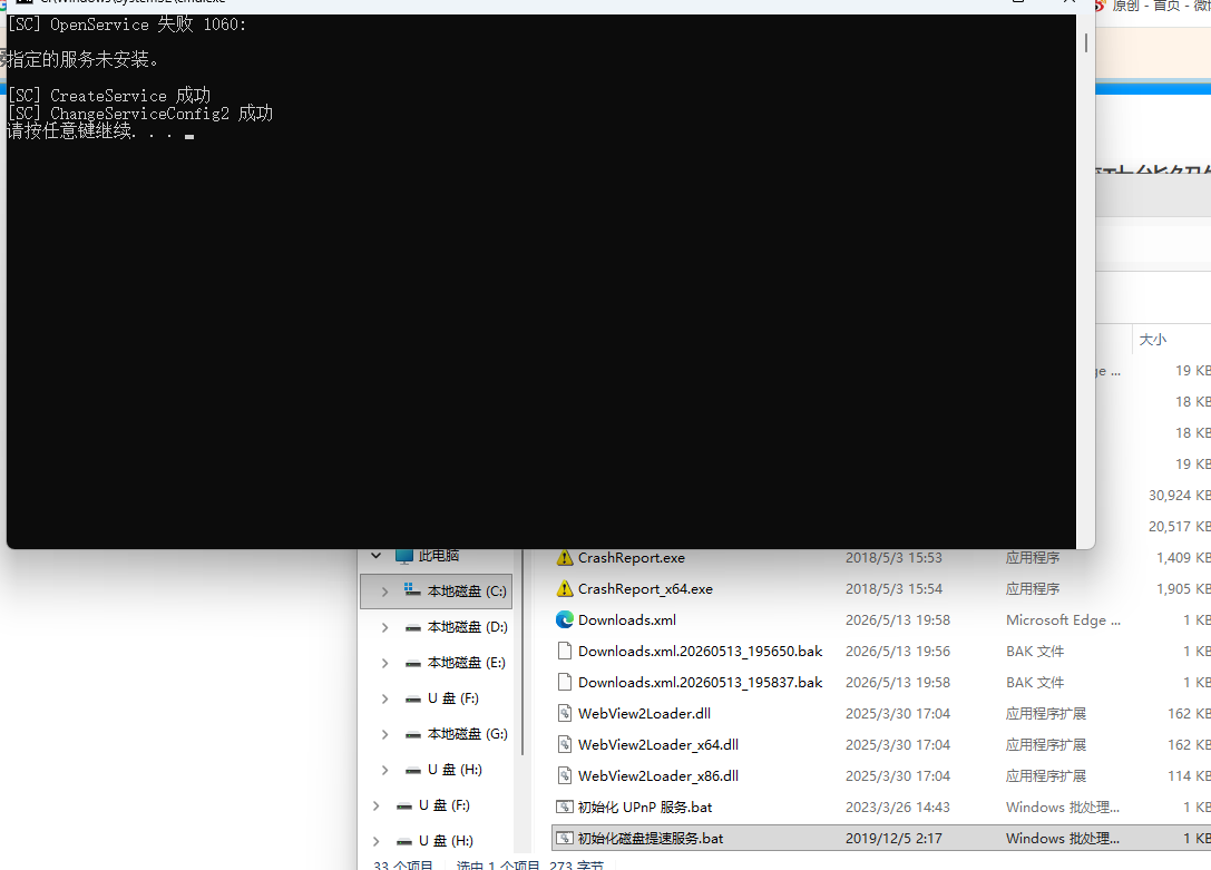

磁盘提速服务以管理员运行exe再安装的话不行,找老版本带有(初始化磁盘提速服务.bat)以管理员运行成功了。
看来是被火绒还是什么的安全软件误报了,防火墙这里和端口映射一直显示等待查询,所以你路由器里面也看不到添加了端口
只有Windows自带的防护,Windows防火墙那项有时候"已添加 [程序已允许]“,有时候是"等待查询”,UPnP NAT端口映射一直是"等待查询",把windosw实时防护和防火墙都关闭结果还是一样。:joy:
磁盘加速服务要以管理身份运行exe才能显示运行中,不然就是拒绝访问
