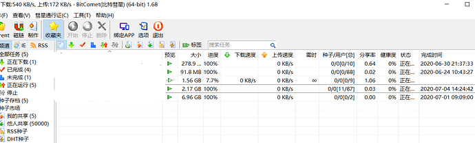

6个种子,只有三个上下传,吃掉了7.5g内存。。。。
统计分类截个图
重新打开没有复现,真是奇怪

不知道在下载什么,而且cpu占用有时候也会有30%左右,软件界面也开始无响应,过一会儿又好了,内存到8g了。。。。。。。
你是不是加了大量的tracker?
种子市场把自动下载关闭试一下
已经没问题了,谢谢大佬
怎么解决的?
我是直接关闭了种子市场
多数应该是元数据下载引起的,这几版我都试过,后来偶然把元数据自动下载关闭了,内存占用少多了···
