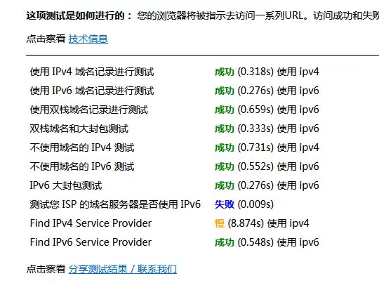

还是关于端口堵塞的疑问,我PC走光猫直接,能够检测到公网IPV6,为啥彗星还是显示堵塞?
是不是彗星哪里的设置选项有问题?
请问测试里的ISP无ipv6会不会有影响?

明显有一个失败了,去win键 搜索网络 更改适配器 以太网 属性 安装ipv6协议 搜几个大厂的DNS IPV6 IP 还有端口 大厂推荐cloudflare
For IPv4: 1.1.1.1 and 1.0.0.1. ipv4这个如果正常不需要改不过你那里显示有点慢可以试试改一下
For IPv6: 2606:4700:4700::1111 and 2606:4700:4700::1001
