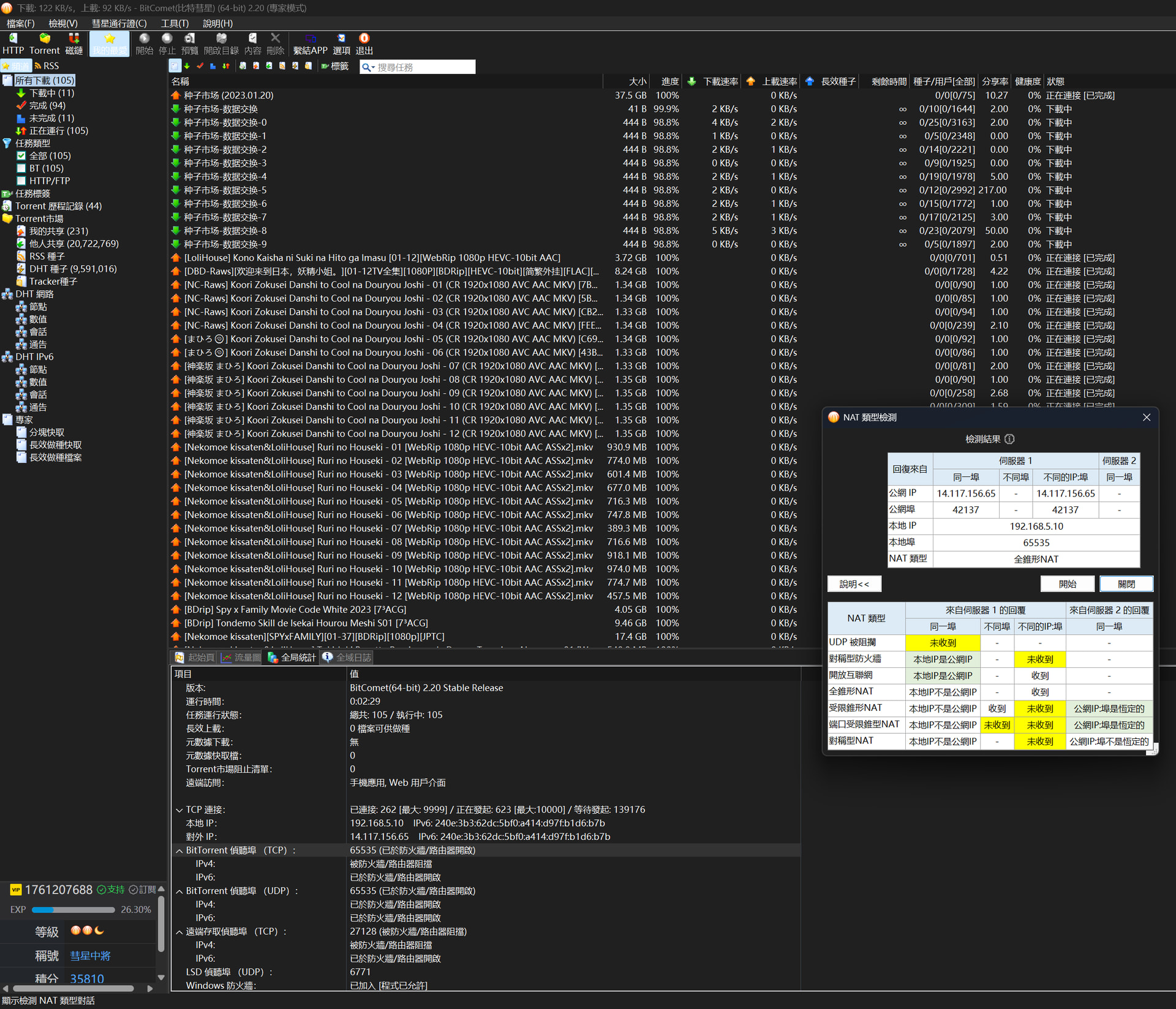

请问v4的tcp怎么还是被防火墙阻挡,可以怎么调
刚拉了一条电信的商务专线,光猫跟路由的防火墙都调到低,俩设备upnp也都有开,光猫改了桥接用路由拨号,但还是被防火墙阻挡

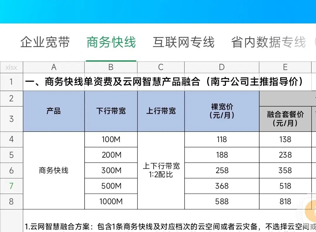

1.200/月 500下50上
2.名字叫商务专线但没SLA保证

我这广西移动商务快线提供3个固定静态ip
而且我搞不懂为什么测试出来都是nat1
nat1类型就是动态公网ip下最好的类型了
如果要获得更高的类型,则需要固定静态ip(本地ip和公网ip显示一致,不经过路由器nat转换)

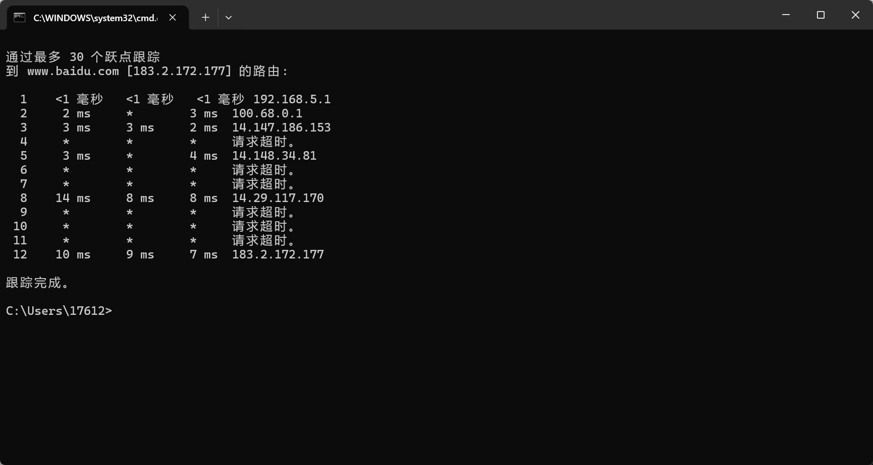

光猫改桥接给的地址是100.68.61.149,百度的ip是14.117.156.65,所以我到底要怎么判断nat
之前的教程里面有 截图也能看的出来
那个100开头的光猫获取的运营商NAT地址
14开头的是共用的公网IP

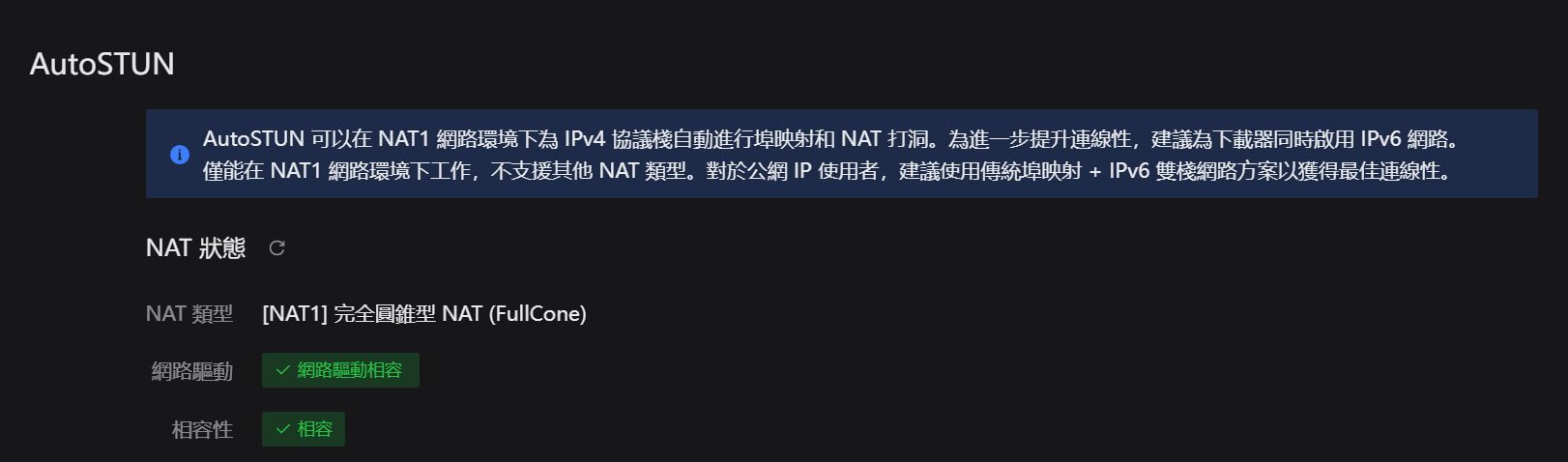

你这是动态ip,不是动态公网ip,你的nat类型是1
你要tcp绿,那只能用Lucky,站内有教程,要么就直接开动态公网ip省去麻烦
