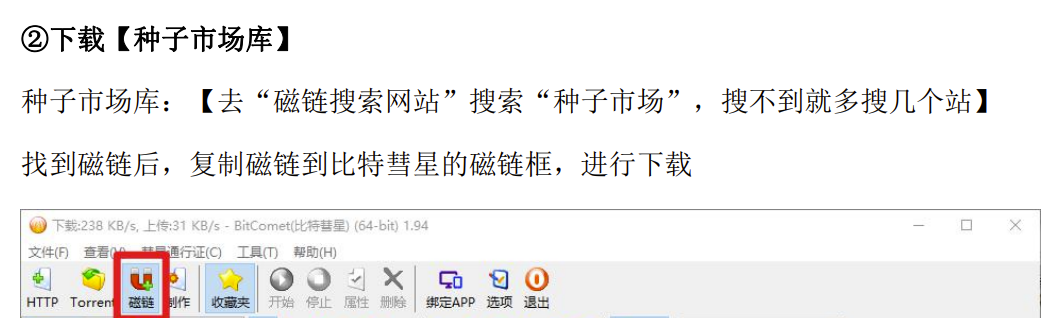

哪里有种子市场啊,我搜不到啊,哪位仁兄能分享一下磁链吗
