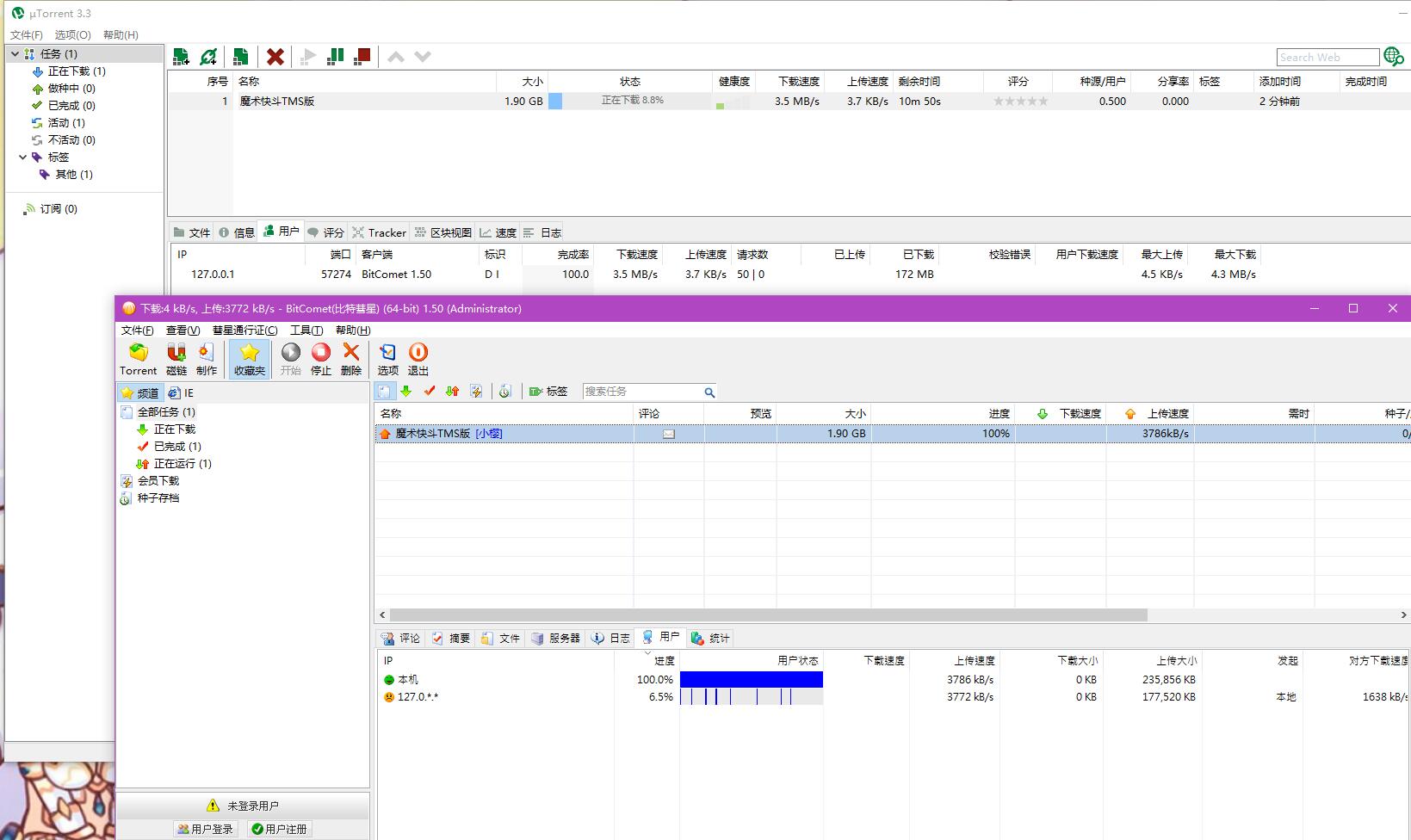

无论在参数中如何修改,在下载统计中,每个任务最大连接数字始终是50,无法修改,貌似也无法通过增加最大连接数来提高下载速度了。

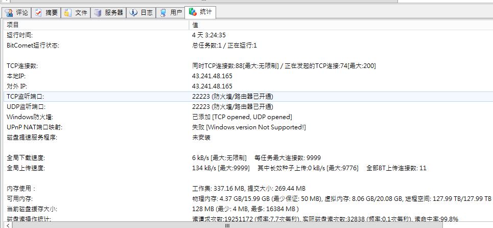

找到了。原来在高级设置的参数中,默认是0,注释写的是0代表无限制,实际最大连接只有50。可以自行修改,但最大只能改为9999,tcp连接最大就是200了。不过好像对速度影响不大,还是得看源和用户数。2|690x79

欺骗大家呀,以为无限制,实际 50,我改了 200,普通用户,有个 200 就差不多了。。。
