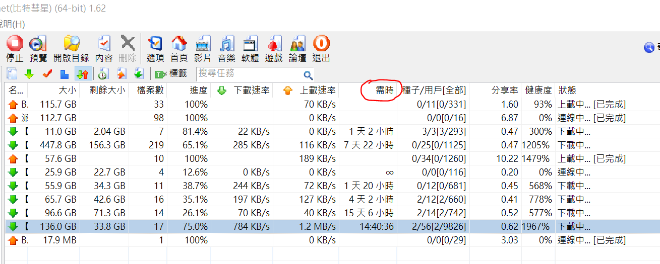

新人疑问:怎么正确挂机?
1 打开软件后是选择全部任务点开始上传吗?
2 还是不用点开始让它上传长效种子?
3 好几个任务同时上传会不会让电脑变卡顿?
4 反吸血选了自动,但接到黄脸用户还是有持续上传?
5 该不该上传给黄脸用户?(接到的几乎都是黄脸
6 长效种子是没人下载就不上传吗?
(长效种子不知道具体是哪个文件在上传?)
现在的状态是随机选择文件上传,,到底该怎么做?
我習慣是當你要下載 [需時] 要好幾天就掛著… 其他任務下載完就不要馬上按停止… 等待最常 [需時] 的種都下載下來, 你就可以將 Bitcomet 全部關掉, 或者繼續追加下載… 如此循環使用… 其他就交給神奇的 Bitcomet 內核 AI去決定, 不要想太多… 只要得到你想要的資料即可…
