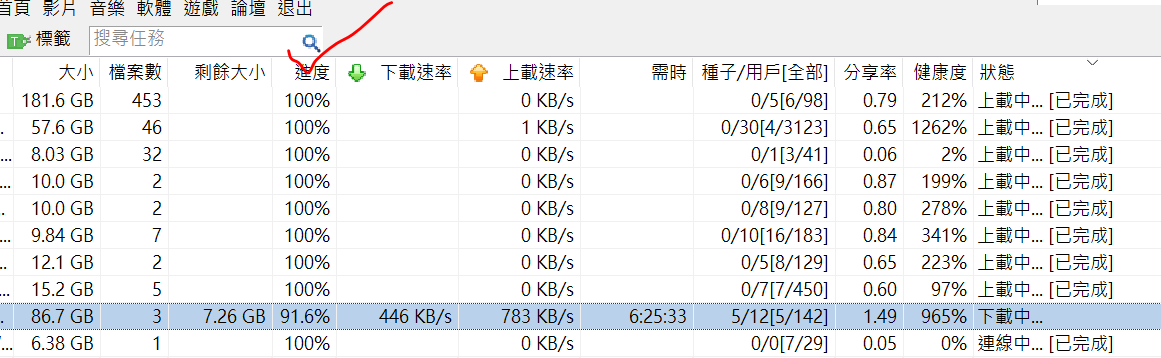

個人最近隨便抓都 100%, 是不是哪裡誤會了…?
我都是从电影网下最新更新的资源,是不是软件设置问题呢。
我现在主力下载就是用115了(付费),离线实在方便,bitcomet就是http下载用了,迅雷已经再见。
